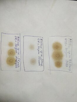

Если что, то промывками для промывок я давно не пользуюсь, и на моем фото - тоже качественный кряк.
Результат покАзан выше.
Вот такая вот капля получается :
Это Новус Гравити, машина в подписи, условия эксплуатации в рамке у каждой группы капель.

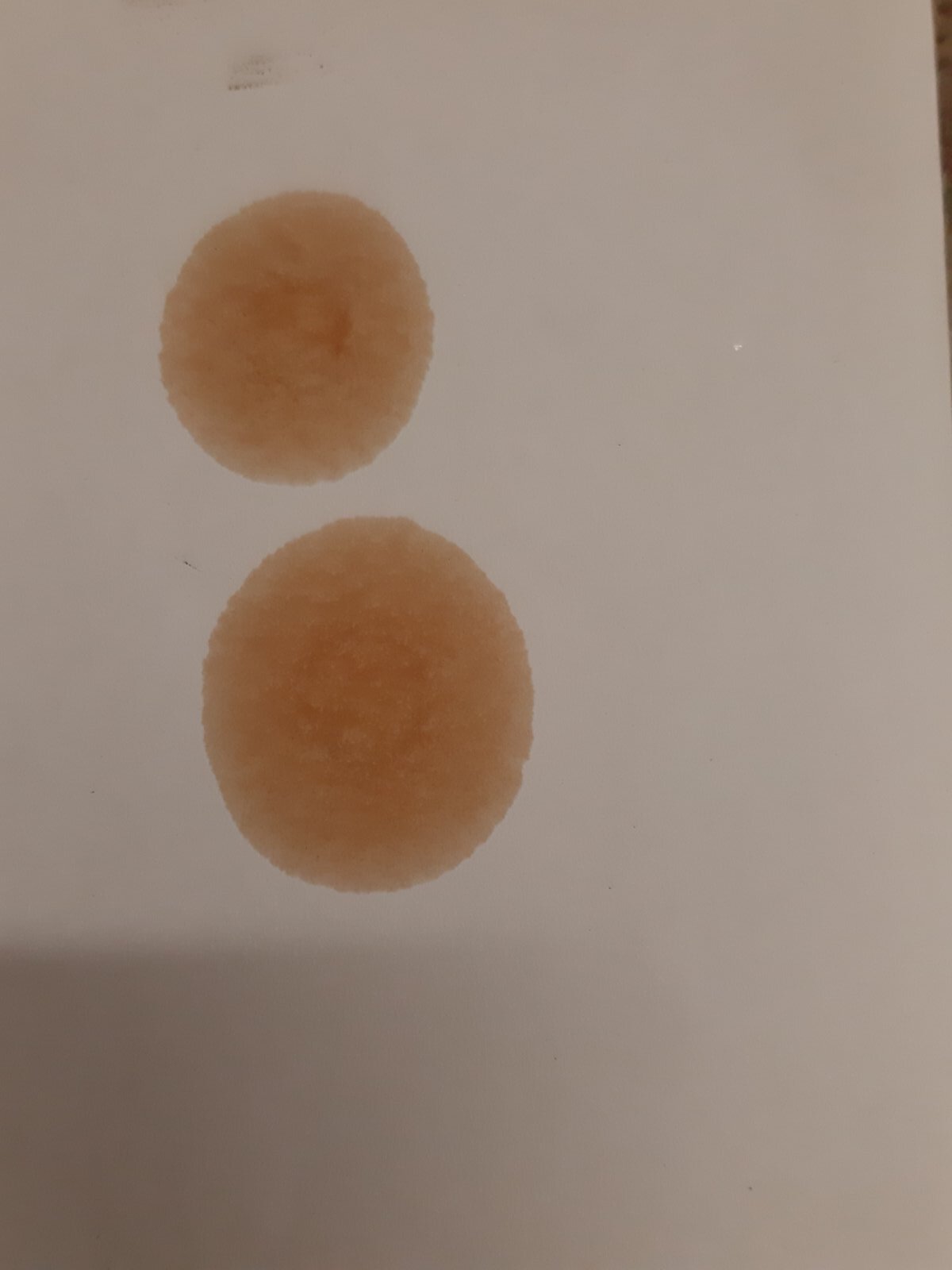

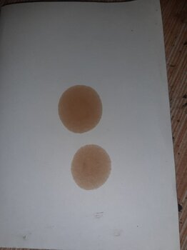

Уважаемые, помогите с выводом по маслу. Пробег чуть менее 7000, город- трасса 50/50, короткие интервалы по городу. Цвет в реальности бледнее, телефон не правильно передаёт

Павел1973 я только учусь...но на вид  какбы ничего страшного ..даже ядро только чутка проявилось..
Павел1973, капля сырая по-моему ещё у Вас...
38 минут назад, Урфин сказал:
Да вроде на батарее подсушил
Капли сырые еще, сушите дольше.

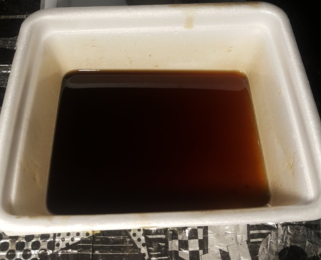

А почему тогда масло даже после третьей промывки подряд сливается черное? У меня даже не камри уже после второй промывки сливалось светло-коричневое? Вывод - несливаемых полостей в Логане больше
Значит есть причины почему масло сливается черное, есть загрязнения там где ты не видишь через горловину, поршневая в первую очередь. Хочешь сказать что у логна 50% не сливаемого остатка?  Есть данные сухой системы, есть сливаемый обьем, сравни с камри.

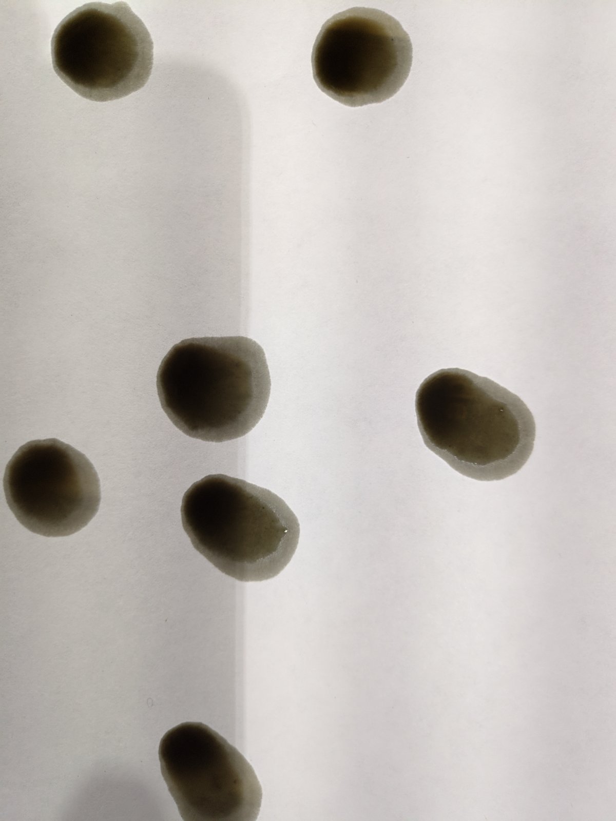

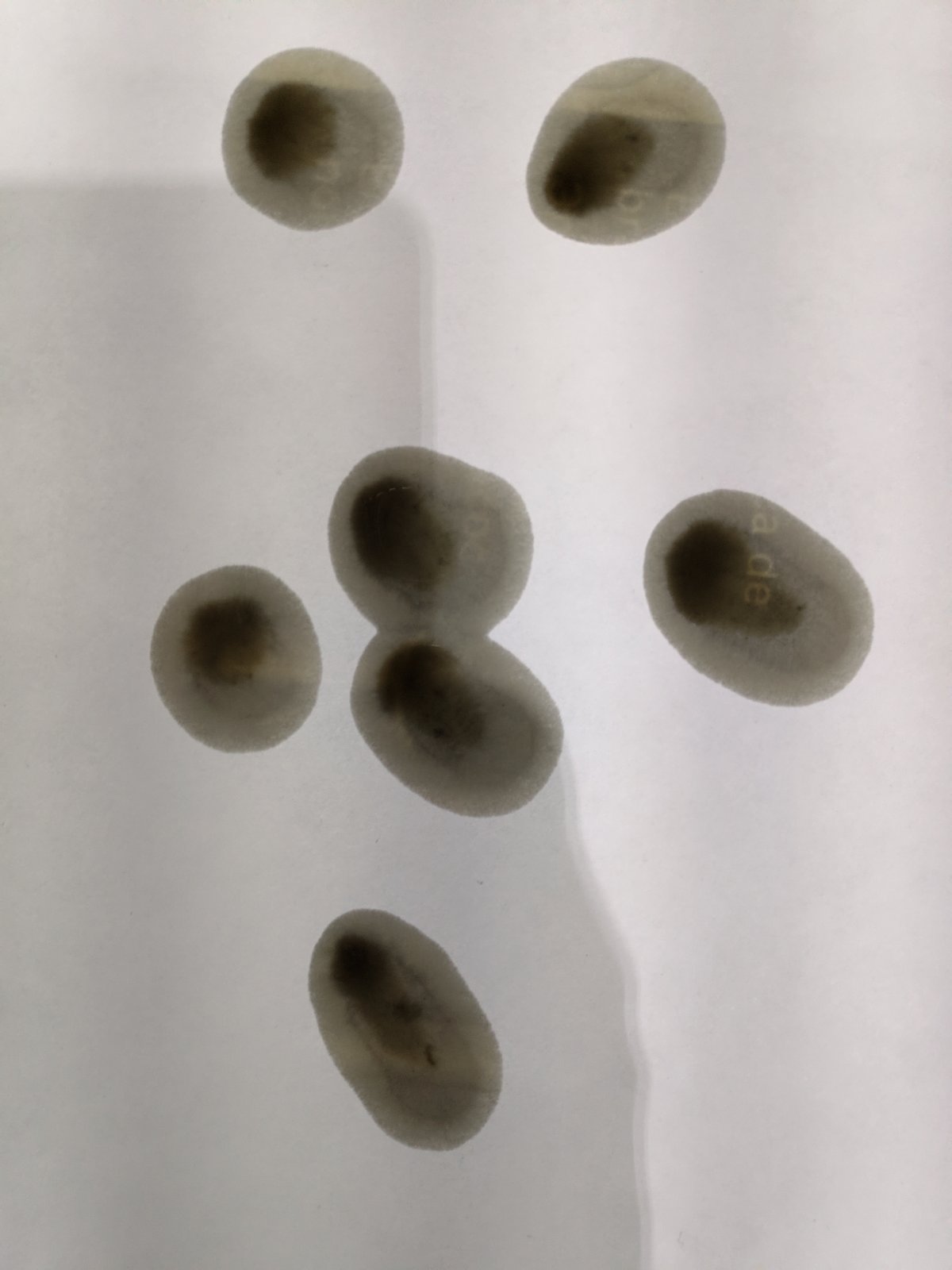

Я тоже делал опыт, ездил и  сливал такое же темное как и после 10 минутной промывки, но вот свежая капельная после 1700км после одной промывки, говорит что нихрена там мыть трижды не надо даже на 6 котлах и 6.5л системы, ядро только начинает появляться после столь большого пробега.
Вот после 50км пробега, то же самое что просто слитое через 10 мин, поэтому я перестал страдать фигней, заливать моторку и ездить, все что можно смыть, смывается сразу, дальше и дольше уже гонят газы и нагар с поршнейвой, плюс термическое потемнение масла, которое к загрязнению никаким боком, на щупе оно прозрачное, а в объеме коричневое.

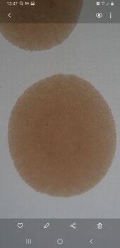

13 часов назад, Павел1973 сказал:
Это телефон так цвет передаёт ( в реальности бледные бледные)))
