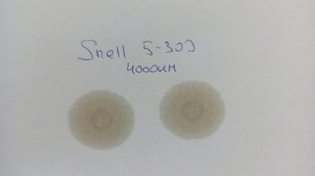

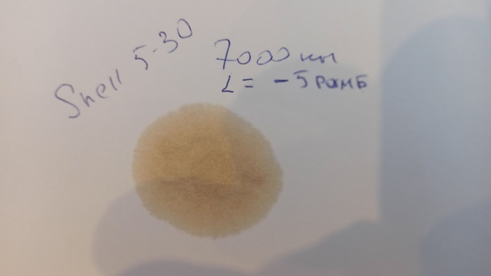

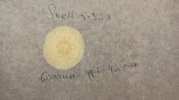

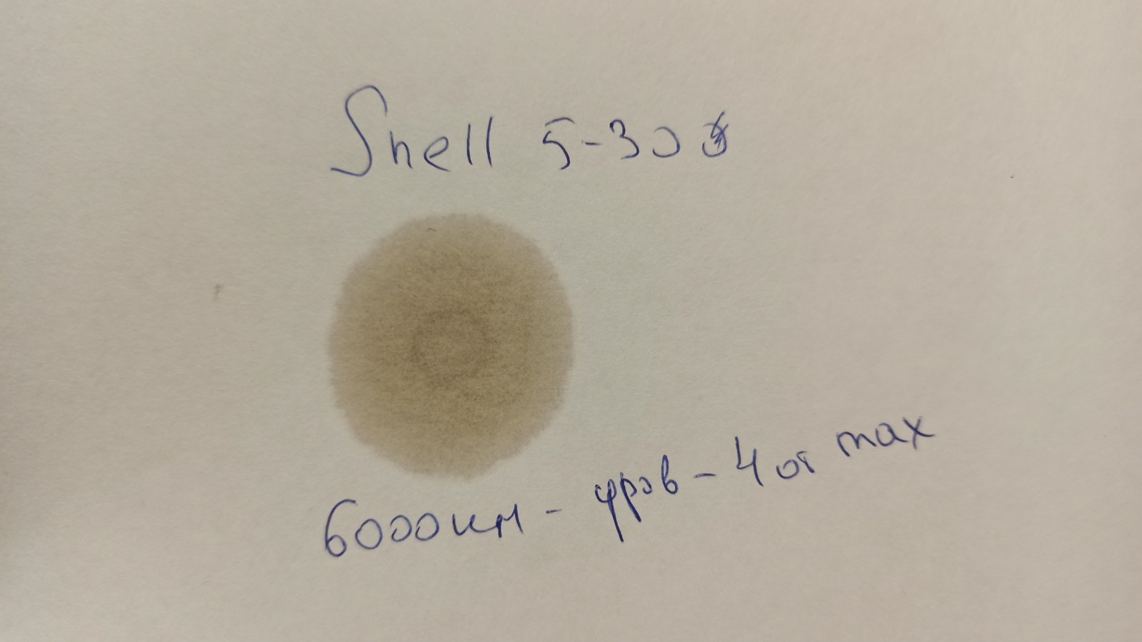

На 7000 км сделал тест, и обратил внимание что ядро практически отсутствует. Повторил, результат тот же.  Просто масляное пятно. До этого на этом же масле делал на 6000 и 4000 км пробега. Ядро четко просматривается. На фото все видно. Что было и какое пятно сейчас...
 Масло Шелл нх8 малозольное  с 504 допуском. Машина поло с 1,4 турбо.
Масло труп?
Неужели масло за 1000 км резко умерло?
На 6000 км вроде как все в порядке было...
Вот на фото еще одна проба. Результат тот же. Ядра нет.
