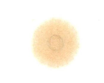

Парни, всем привет! Есть две пробы, на 5 и 6т.км, средняя скорость по бортовому 25км/ч.
Можете определить в каком состоянии масло и сколько еще может проходить?
2 часа назад, FeRom сказал:
Можете...
Я бы уже думал о сливе масла.
16 часов назад, Евген48 сказал:
Почему? Масло залито 4 группы на ПАО
46 минут назад, FeRom сказал:
Почему?
Потому что вы сами спросили чужого мнения, и по хорошему нужны скрины.
47 минут назад, FeRom сказал:
И что, что это меняет?!:pardon:
8 часов назад, Евген48 сказал:
Просто я надеялся на какие то разъяснение по этим капля, может есть какие то критерии,объяснения? ??
14 минут назад, FeRom сказал:
Ну я своё мнение высказал, дальше нужны скрины.
3 часа назад, Евген48 сказал:
Что за скрины   как их делать?
41 минуту назад, FeRom сказал:
Просушил каплю 20-24ч при комнатной, положил в шайтан машину, отсканировал  (изображение в цвете, разрешение 600) и выложил здесь.

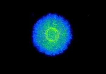

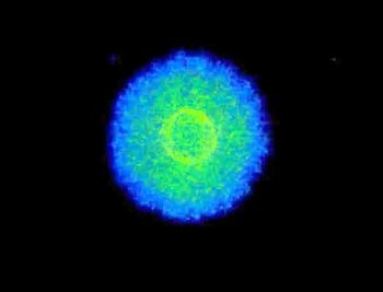

Евген48 посмотри, вчера немного не досушено было, после 12 часов, сегодня уже 36 часов и вот так
Изменено пользователем Sanlis
38 минут назад, Sanlis сказал:
Ну норм, катай, через 50-60 ещё сделай, там видно будет.

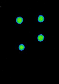

Масло газпром 5 w 40.  Проехал 13 000. На каком пробеге надо было менять?
kobzev1711 видно же, что с 8000км кольцо начало разрушаться. А так прекрасная серия, хоть в шапку забить.
