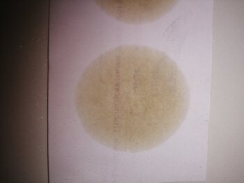

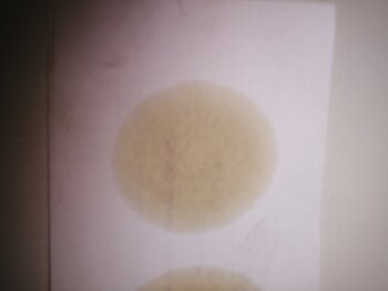

Масло, конечно, нужно менять., но позже, через 2-3 тыс. Мой опыт эксплуатации автомобилей с газовыми установками более 20 лет подсказывает, что такие двигатели просто не могут загрязнится даже теоретически и наоборот, отмываются после монтажа ГБО.  Скан капли масла имеет такой вид, вероятно,  из-за присадок, но ядро таки присутствует. По поводу присадок... не имею никаких сомнений, что они работают с того момента, как попробовал первый раз в 2003 году, и не я один.

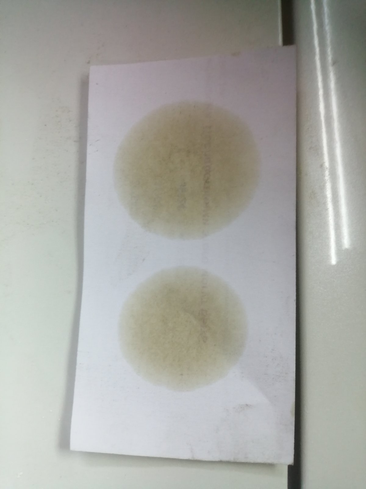

Профессионалы подскажите как состояние масла? Понимаю снимки плохие, сканера нет возможности по близости прогнать:pardon::Cherna-facepalm:
7 минут назад, Сергей 72 сказал:
Движок чистый, масло не усталое. Пробег тыщи 4 на нём?
2 минуты назад, Red сказал:
Пробег, 2000, моточасов 130. Очень много холостого и прогревов
6 минут назад, Сергей 72 сказал:
Из 2т,км, 600 км трассы

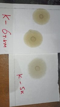

21.12.2022 в 08:36, FeRom сказал:
Парни, всем привет! Есть две пробы, на 5 и 6т.км, средняя скорость по бортовому 25км/ч.
Можете определить в каком состоянии масло и сколько еще может проходить?
Ездить и ездить еще... Как минимум полстолько!

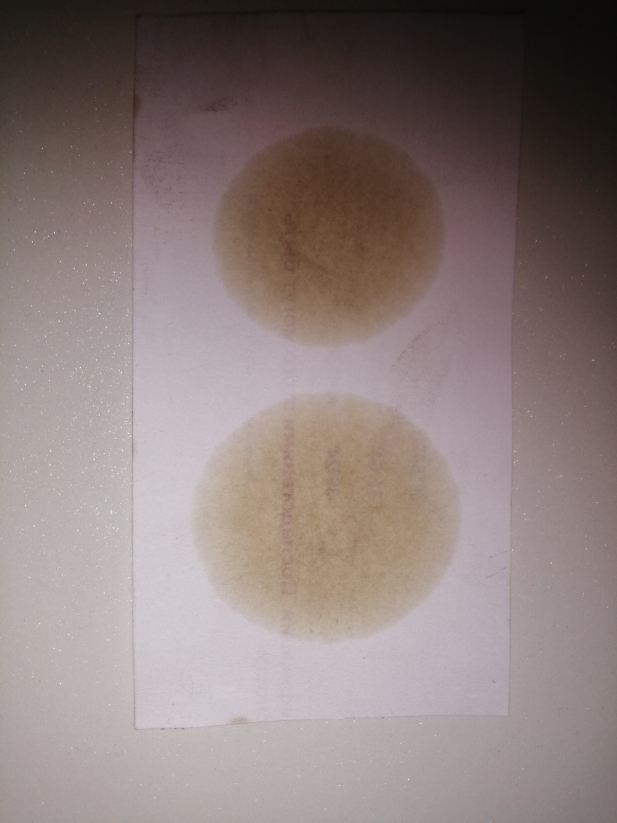

03.01.2023 в 11:29, kobzev1711 сказал:
Масло газпром 5 w 40.  Проехал 13 000. На каком пробеге надо было менять?
Вот сменили бы на 13 000 и все было бы гуд... Мне тоже вещали судя по капле, что маслу хана за 2-3 тысячи до замены... А анализ показал, что масло еще живо, правда, при смерти...
