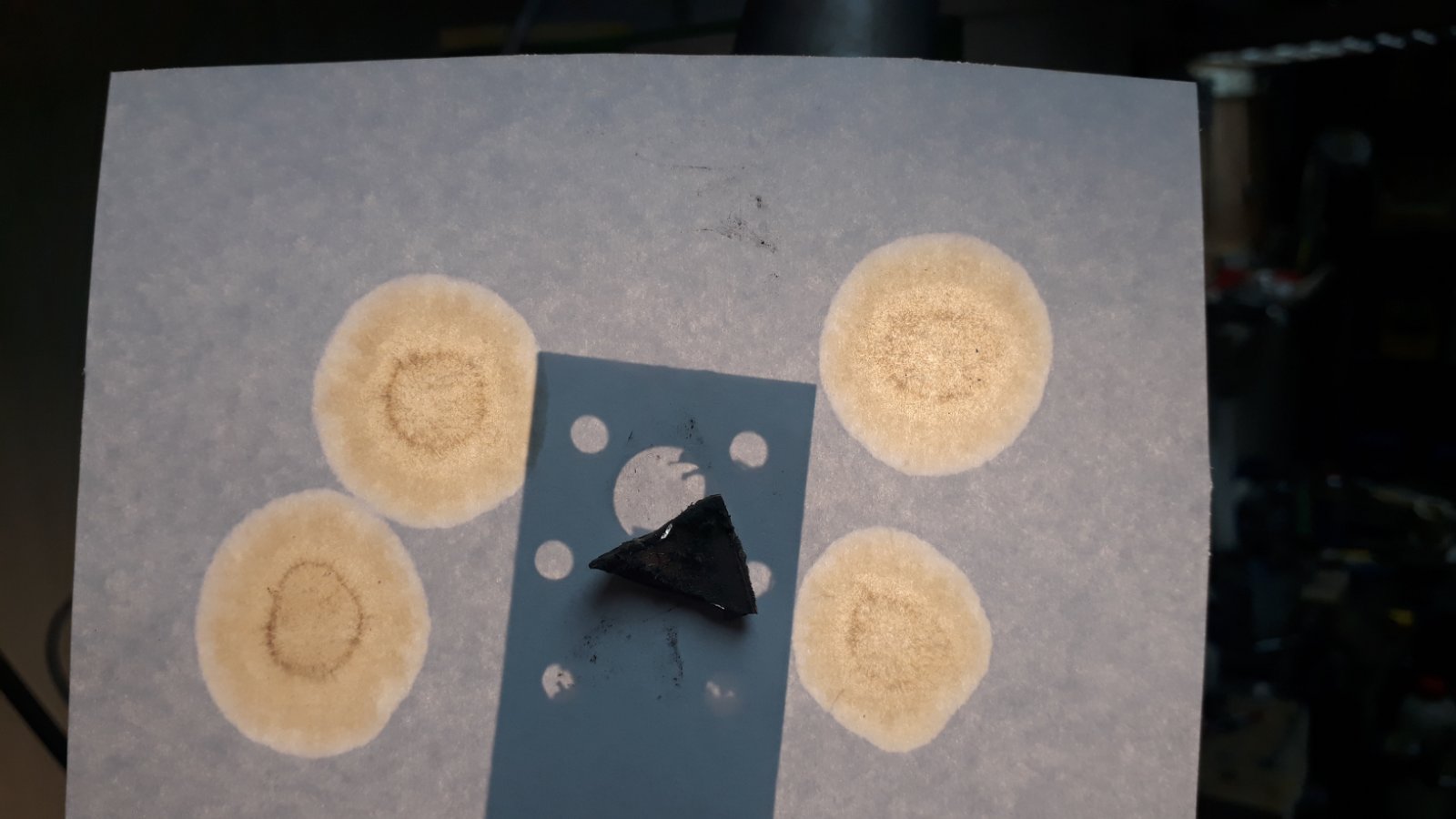

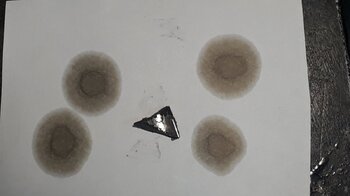

16 часов назад, NLK сказал:
KKluken_Tawr пробег маленький ..ядро ещё не сформировалось.  Ааа? Стоп..верхний пост непрочитал ..сорри..Может дело в бумаге..? Сырая.. Может и зря слил в полне рабочее масло...А сколько масло прошло.? И какое ? Мобил?
Там пару постов выше описано: Мобил1, 5000 пробега.
Кстати вот проба свежего Zepro после 50 км (в основном трасса, из деревни только приехал), уже ядро видно, хотя тут выкладывали и с 1000км пробегами и без ядра. Может остаток Мобила так повлиял?
14.02.2023 в 09:28, KKluken_Tawr сказал:
Это масло живое и только начало свой путь. Делайте тесты каждые 50 м.ч. будет видна картина старения масла. А то что было парой постов выше масло которое мобил оно мертвое от слова совсем. Нет ездить то можно но зачем машина то своя)))

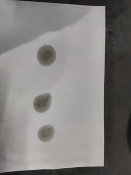

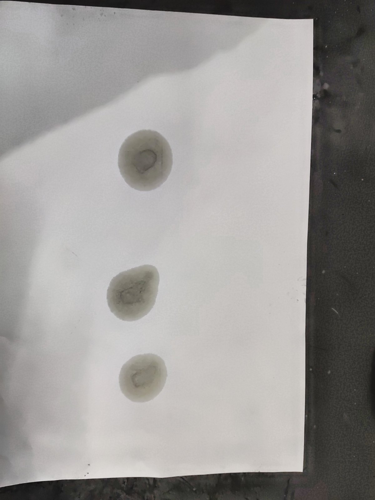

Добрый день!
Подскажите, пожалуйста, по моей капле.
Ядра то вообще нет? Давно пора было сливать?
VW 3,0 DTI CRCA.
Масло Zic zero 0-30.
Пробег на масле 9123 км. Время 282,5. Средняя скорость 29. Средний расход 11,4.
Планировал катать до 10000 км и 300 часов.
Спасибо!
Только что, Typ777 сказал:
Добрый день!
VW 3,0 DTI CRCA.
Спасибо!
Капля взята с заливной горловины на обычную бумагу А4. Щупа нет.
Подливал 400 грамм где то на пробеге 5000 и 200 грамм на пробеге 8000.
Typ777 Фото бы покачественней.....
3 часа назад, Typ777 сказал:
Добрый день!
VW 3,0 DTI CRCA.
Спасибо!
От сканируй если есть возможность, в jpeg минимум на 300dpi
Блииин…. Тест делал в деревне.
Хотел забрать бумажку и завтра на работе сделать скан и забыл листок и уехал.

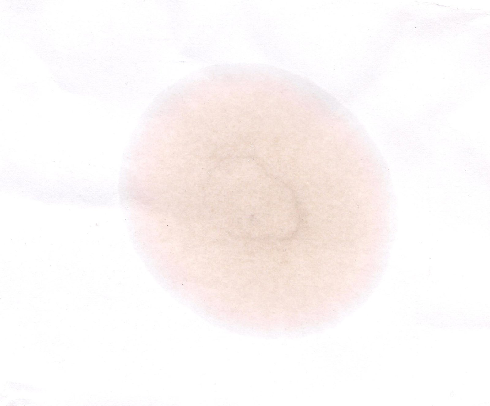

19.02.2023 в 17:07, Typ777 сказал:
Добрый день!
VW 3,0 DTI CRCA.
Спасибо!
Сделал еще одну каплю.
через сканер что-то у меня ничего не получается. Черное пятно однородной массы.
Typ777 Катайте до 10т.,потом выложите фото ещё раз. Обязательно выложите фото после замены масла, проехав 1000 км.
3 часа назад, Ckub сказал:
Понял. Спасибо!
Еще покатаем.
Я когда этот авто купил, он был на мобиле. Тест делал на пробеге 12 тысяч. Все четко было видно по капле. Тут никакого ядра практически не видно. Через скан с разрешением 600 вообще однородная масса какая то получается на картинке.

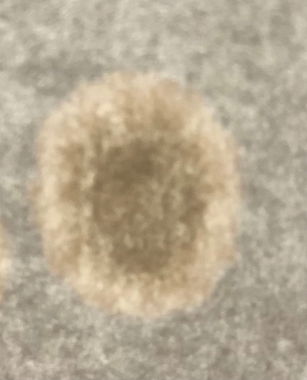

Мерседес w245. Двигатель 640.940. дизель. Пробег общий 303560. Пробег на масле 5400км 165 м.ч. в основном но город с ноября по сегодня. Масло Татнефть Премиум 5w40. 6л. Присадка manoll ester additive 0.5l. присадку добавил примерно на пробеге 4000км. Лист лежал в гараже сутки
Gennadij13 Капельный тест из Каена?
