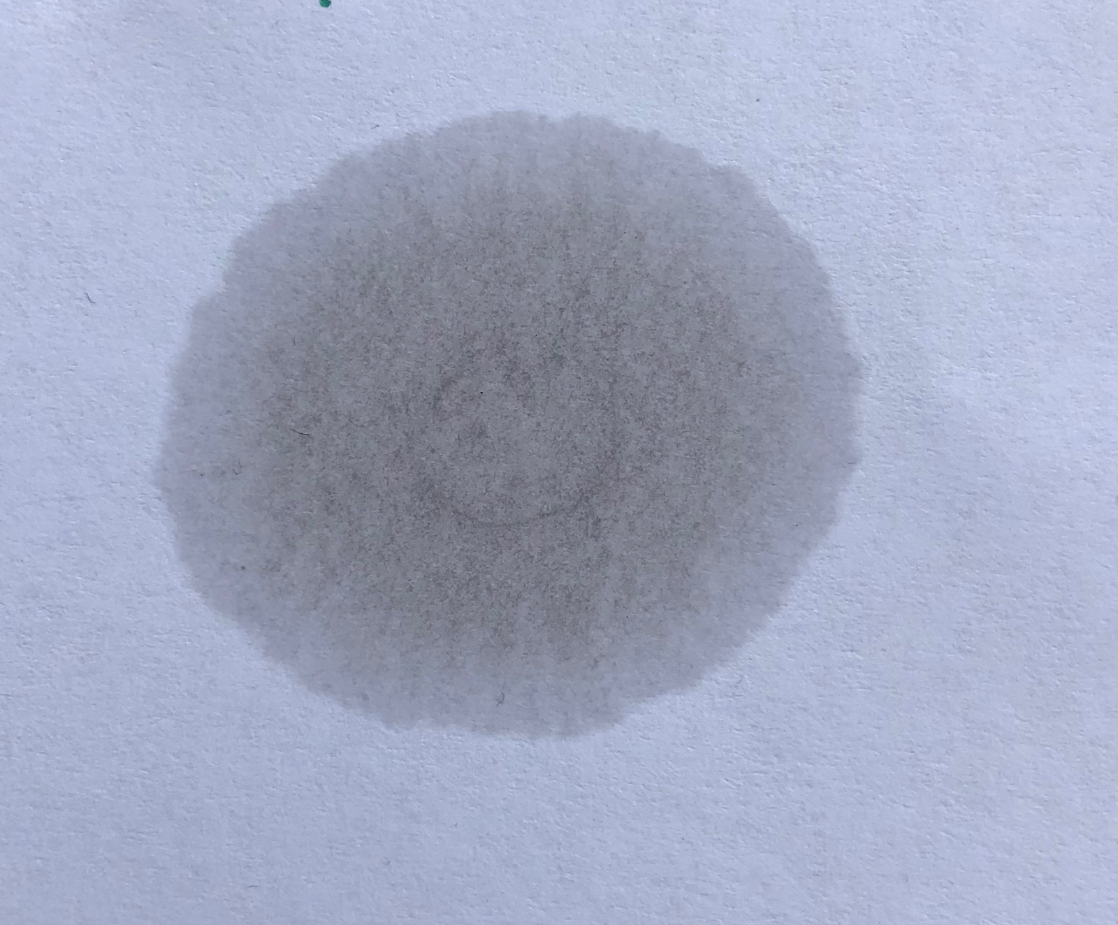

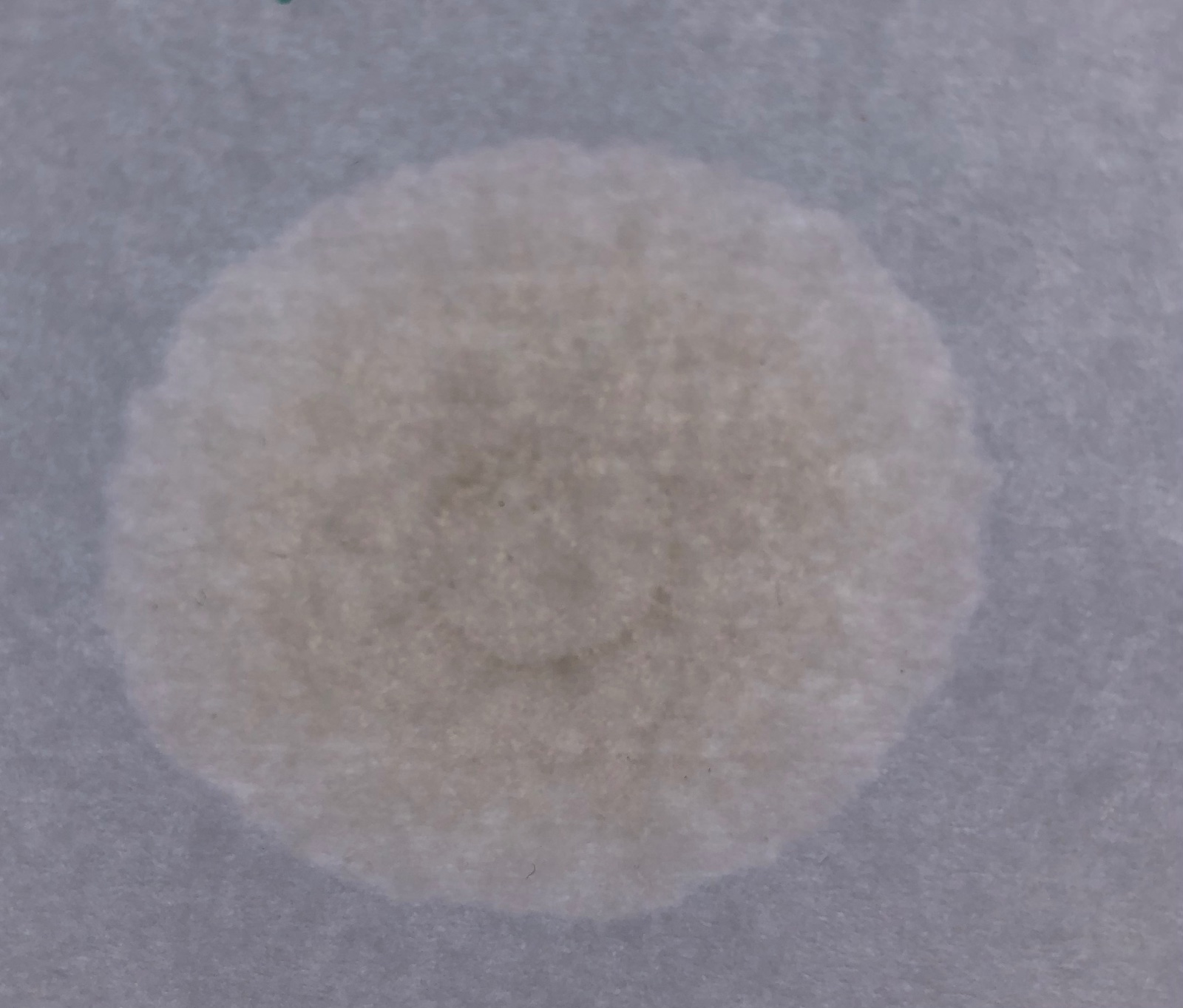

Пробег 98,5 моточаса,  MB ML 320 CDI 4MATIC, масло BMW M Twin Turbo 0W-40.
AleksszlatМасло было отобрано из горячего ДВС? Сколько сушили и при какой t°(Капли не обычные какие-то Выглядят как-будто сверху на масло капнули д.т.).
Изменено пользователем Ckub
1 час назад, Ckub сказал:
Двигатель был прогрет, насколько позволяет неспешная городская езда.
Сушилась сутки с + в багажнике. (перед заливкой масла движок промывал Лучком промывочным с новым фильтром, + проливал 2-я литрами товарного масла(в общем несливайку убрал по максимому).
2 часа назад, Ckub сказал:
Typ777 Пожалуйста, сфотографируйте при уличном дневном освещении. Только не пересветите солнцем.
Данные фото сделаны на улице, но сейчас пасмурно и уже темнеет.
Typ777 Масло норм.
Aleksszlat
Только зря Вы пролили товарным маслом. При обыкновенной проливке, масло не успевает впитать в  грязь.
38 минут назад, Ckub сказал:
Aleksszlat
  Скрыть содержимое
Ну "маслоплёнку" от промывочного, на дне поддона смыла(я надеюсь)... :Connie_cleaning-glasses:

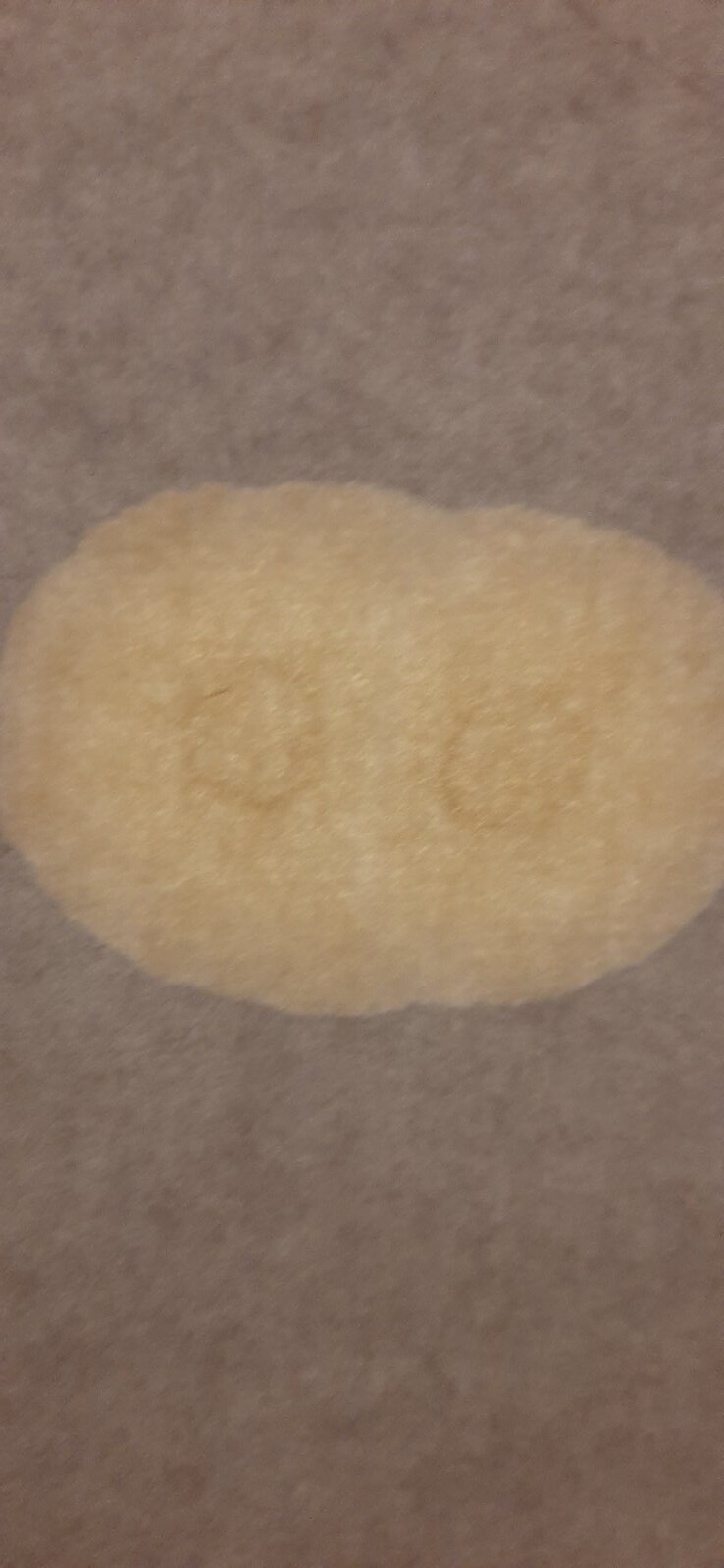

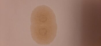

Всем добрейшего вечера ...прошу знатоков оценить капли ..масло в подписи пробег 2150 км .город

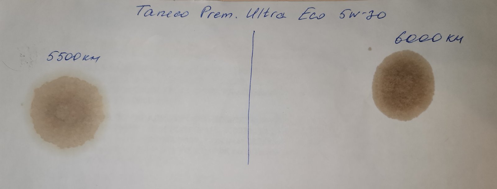

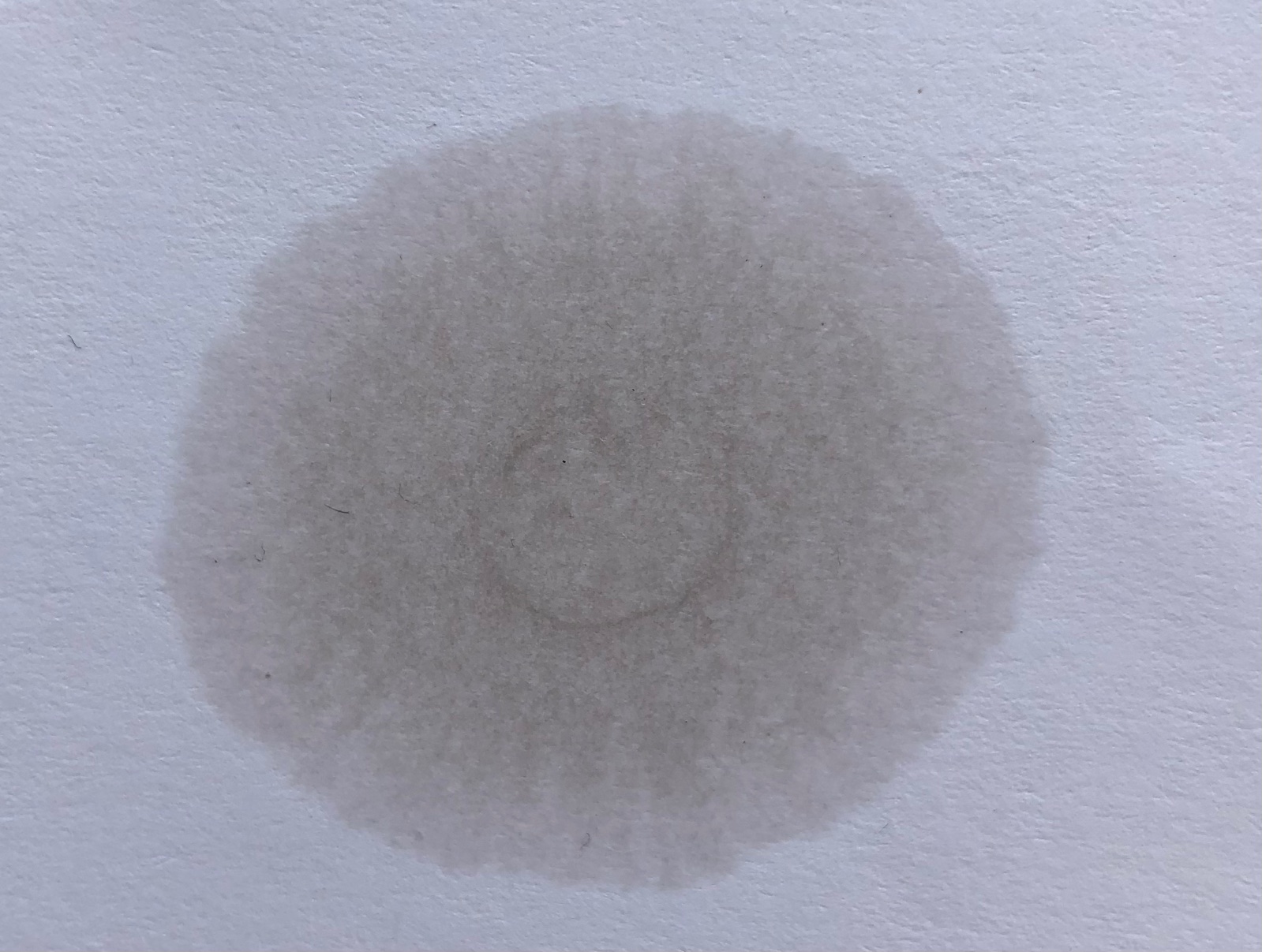

Сегодня заменил сабж на 6000 км, сжёг где-то 500 литров 100 бензина за это время. Не понравились капли, которые я сделал. Другие масла (Zic X7 ls 5w-30 и SHU 0w-30) показывали на 6000 светлые пятна с явным небольшим ограниченным ядром при аналогичных условиях эксплуатации. Все фото прилагаю. Вот такой получился опыт эксплуатации данного масла, второй раз не куплю. Планировал заменить на 7500 изначально.
Изменено пользователем dsi
dsi Вы использовали разную бумагу. Поэтому не корректно сравнивать. Танеко новое/свежее такого же цвета было как и SHU ?
Бумага SvetoCopy везде, но произведена в разные годы, 2021 и 2022. Танеко новое/свежее не делал, как не делал свежее и SHU.
dsi Пробовал "работать" со Sveto Copy _ не понравилось, но это субъективно. Я имел ввиду, цвет нового/свежего масла в канистре. Пробовали ли Вы делать тесты используя бумагу "Комус документ"?
6 часов назад, Ckub сказал:
 Цвет у всех был примерно одинаковый: прозрачно-светло-желтоватый, в отличии от Olipes Averoil LS 504/507 5W-30, которое значительно темнее и которое я залил сейчас. Бумагу "Комус документ" не пробовал. Вы может посоветуйте другую какую бумагу? Мне не нужна ещё одна пачка на 500 листов))) Можно ли использовать бумагу-фильтр типа синяя лента?
dsi Возможно, одолжите у кого-то пару листов "Комус документ", если попадётся на глаза. "Синяя лента" визуально мало информативна. Также, попробуйте бумагу какого нибудь другого производителя. Выкладывайте на форуме, все вместе посмотрим, оценим.
