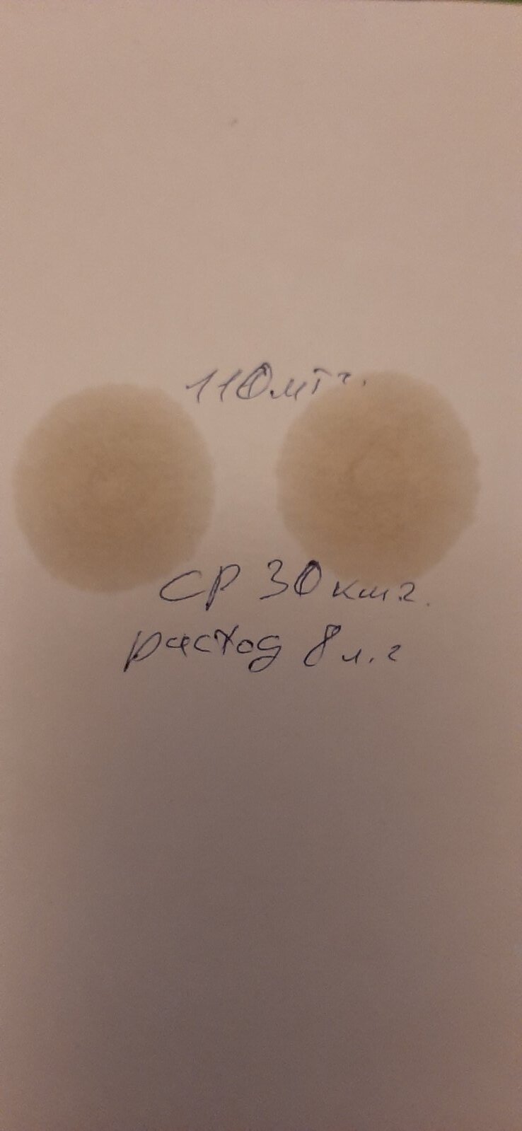

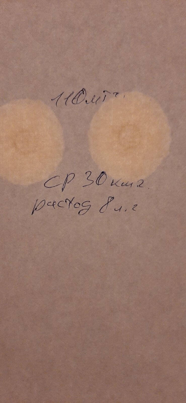

22.03.2021 в 20:35, Petroll сказал:
Vag 1.2 TSI, масло Neste 0w-40, пробег на масле 3700км. в городском режиме эксплуатации.
Общий пробег мотора 100т.км.
Сделал три капли на всякий случай, делал первый раз, но все по правилам. Третью справа в расчет не берем, криво капнул.
Основной целью теста было посмотреть нет ли в масле топлива.
Первое фото - отсканированное, второе фото - с телефона на просвет.
Что скажете?

И снова здравствуйте ..Продолжаю наблюдать акционное масло Синтек премиум 0w30 A5/B5. Катаю его с ноября пробег 3000 тысячи  средняя скорость 30 км.100% город .
По щёчки с Али =112 мтч. может кто чего сказать по каплям ? масло потемнело до цвета
жжёного сахара но на просвет тёёёёмно коричневое. и так капли. Да ещё авто КИА СИД, двиг-киллер по маслу. 1.6 G4FC . Ну  и собственно капли .. Смущает не ярко выраженное ядро...  такое ощущение  что масло ну как бы и не моет никера ...есть капли тут же на 2000 км решил каждую тысчу  делать ...по условию акции  не мене 5 тык нужно .. и на анализ ..Что скажите ? Заранее всем спасибо ..

18.04.2023 в 00:16, Евген48 сказал:
я старый человек, я читаю подпись:D
сделай на другой бумаге, для начало просто фото.
Тоже самое получается.
Petroll сколько сушил, сутки?
3 часа назад, Евген48 сказал:
Да, сутки
