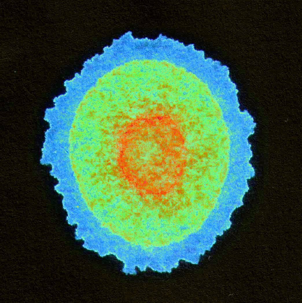

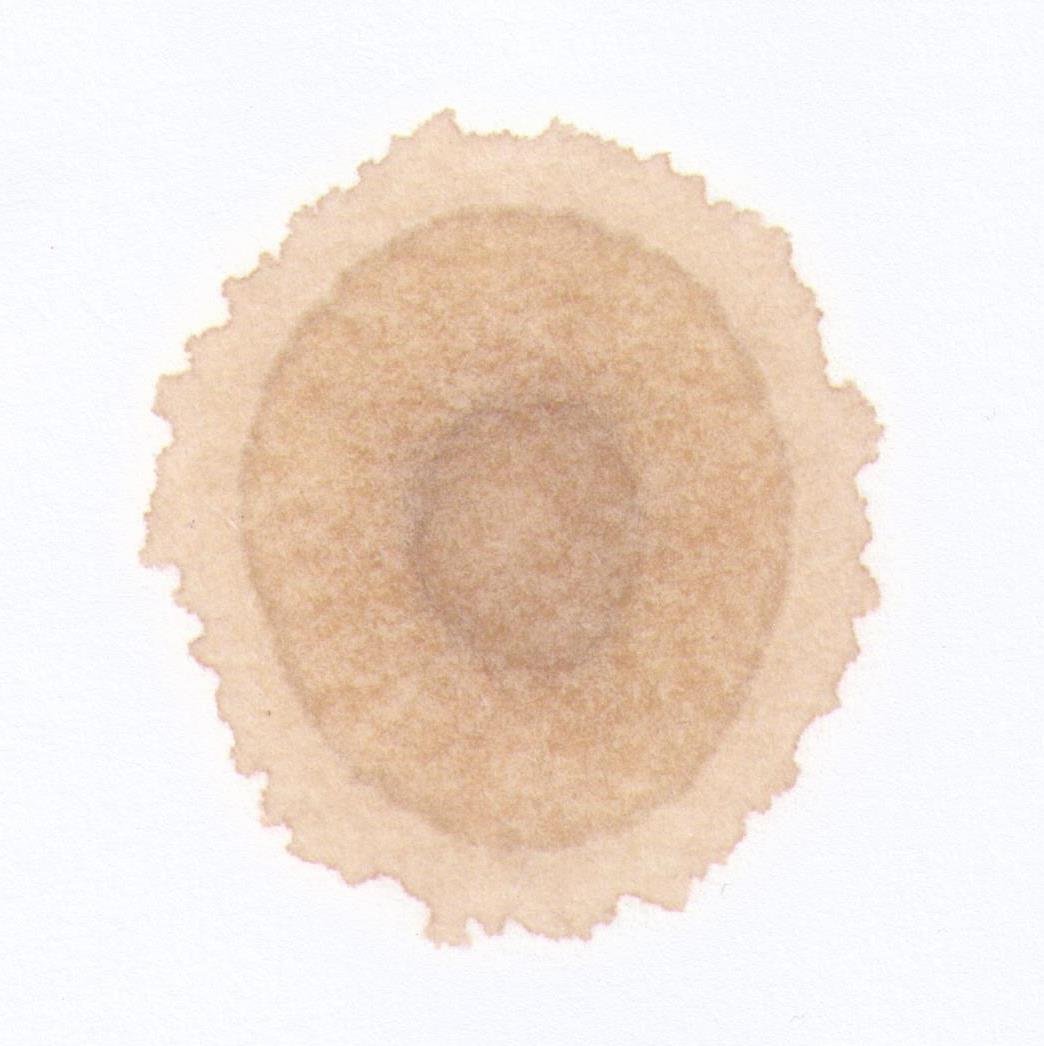

Мотор 1.2 TSI VAG, бензин, прямой впрыск. Общий пробег двигателя 130 000 км.
Масло Rolf C2/C3 5W30, пробег на масле 3 800 км.
Капли на горячую со щупа, бумага обычная а4 для принтера, сушил 24 часа, фото 1 сканировал, фото 2 на просвет телефоном.
Видите самое крайнее прозрачное кольцо на 1 отсканированном фото: как будто много топлива в масле?
Изменено пользователем Petroll
Petroll Из какого ДВС капельный тест?
23 минуты назад, Ckub сказал:
Поправил.
Petroll Что-то, как-то грязненько....
9 минут назад, Ckub сказал:
3800 пробег на масле.
Грязненько внутри ядра? Меня вот смущает что за ядро сильно полезло - выходит, что диспергирующие свойства у масла так себе?
А что по топливу?
Petroll Увидел "каплю" и решил, что это дизель с малым пробегом масла. В капельных тестах из бензиновых двс ни чего понимаю. Но видя, какие фото  выкладывают форумчане из бенз. двс, предполагаю что моторчик грязненький.
6 часов назад, Petroll сказал:
вы что то "намудрили" со сканером
23 минуты назад, Евген48 сказал:
А вот так?
19 минут назад, Petroll сказал:
А вот так?
Да и так вроде тоже.

Блин. Тут всего две настройки в сканере, или так или так.
А если просто фото?
Может это с самим маслом «что то не так»?
4 минуты назад, Petroll сказал:
а может у вас двс засран?
