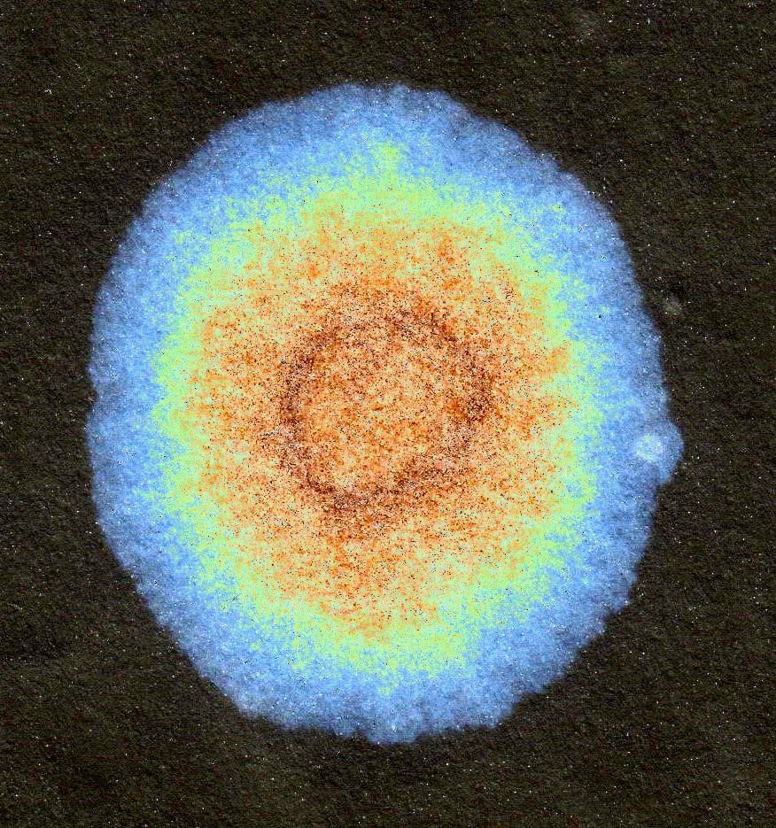

Приветствую. Впервые пишу на данном форуме, раньше просто читал, но связи с последними проблемами у нас с маслом, решил впервые сделать капельную пробу, прошу оценить. Купил масло как и многие на Яндекс маркете, их же поставка. Пробежал на нем пока 700 км, 20 трасса, 500 Москва пробки. Еще вопрос, можно ли как то по масляной пробе определить поддельное масло или настоящее?
Здравствуйте. Помогите с тестом,сушка сутки. Масло CASTLE SP 0W-20,пробег 7000 ткм., средняя скорость 27км/ч, 259.2 моточасов . Топливо 95 гпн иногда сотый. Лексус рх 450H пробег общий 200 тысяч км. Менять или еще можно 1000 км ехать? Спасибо.
Khromich инормации мало..марка масла? Авто ? 700 км оч мало..на поддлелку по каплям  нет .не сделать..тут нужно лабораторный а не --  .Капельный тест определяет СОСТОЯНИЕ!! масла..
22 часа назад, NLK сказал:
Масло Mobil esp 5w30, Mazda cx5, если по каплям нельзя подделку определить, то может есть какие нибудь признаки, если масло уже в моторе, может уровень падает если масло коксоваться начинает или цвет на щупе? Перед заливкой проверил, вроде все соврадает и канистра оригинал из финки и вес и при минус 30 замораживал, текучесть хорошая
Изменено пользователем Khromich
Khromich Ну  значит чего беспокоиться ? :pardon: коль в у чухонцев бралось ..Я честно говоря  говоря не катал мобил ...сказать как оно и чего ...если уровень уходит --значит он его есть ..много  или мало ..вы ж хозяин .. мотору же пофик чего жрать ..что дадут то и съест ..аппетиты разные ..у вас  до мобила кушал ? дым с трубы валит ? Масло засирает мотор  по многим фактором ..1 . Не перекатывай его !  Если езда город --- это тяжкие условия эксплуатации т.е...короткие пробеги .светофоры . пробки .недогревы мотора .
Не паникуй те раньше времени ... в ы не в подвале же его покупали ?  у дяди Ашота . Сделай капли через 2 тысчи  и смотри .. Ещё раз повторяю налейте в чистую тару пэт бутылку 200 мл   и делайте в лабе анализ  это вернее некуда ...капли ---только состояние масла ..аминь
Изменено пользователем NLK

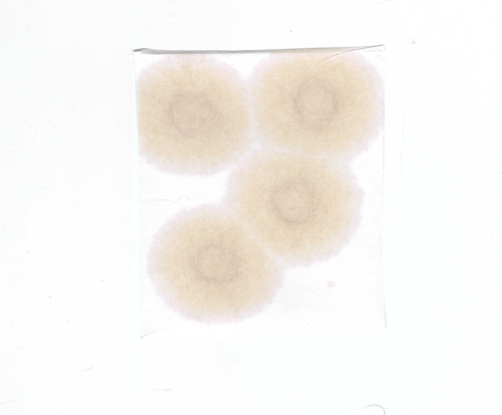

Citroen c4 Двиг. EP6C
Общий побег 146000
Пробег на масле 50км
Бензин Лукойл 95
Было залито Eurorepar premium c2 5w-30 производства Mobil.
До этого всегда Total ineo ecs 5w30 каждые 5000-7000 т.км
Промывки при смене не заливались.
Проба взята на горячем двигателе после движения 10 км. Сушилась 24 часа при комнатной температуре
Очень прошу вашего мнения.
Дополню: Капельную пробу сподвигло сделать сразу потемневшее на мой взгляд масло.
Мог ли несливаемый остаток старого масла,около 300г повлиять на состояние нового?
насколько все критично?
Изменено пользователем sereshqua
Евген48 нет пока не слито, но планирую замену в ближайшее время. Вот и хочу узнать сколько ещё могу проехать или же замену надо производить прямо на днях.
sereshquaВозможно, масло не достаточно было прогрето. Какая температура масла/ОЖ была на момент забора масла щупом из ДВС?
