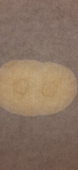

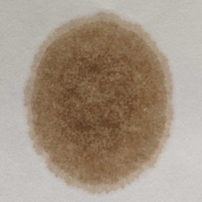

22.05.2023 в 17:44, ds_first сказал:
          добрый день !
1)TANECO Premium Ultra Eco Synth SAE 5W-30
2) Octavia A7FL CWVA (2020)
   что гуру подскажут ? бумага , кстати , какая надо))
 Ждём гуру......
3 часа назад, Ckub сказал:
KVD Добрый. Масло бы заменил. Если (или когда) замените, сделайте тест через 500/1000 км пробега нового масла.
спасибо
4 часа назад, Ckub сказал:
 Ждём гуру......
:Cherna-facepalm: а что вы на меня смотрите? Я просто мимо проходил, и в сомнительные предприятия не ввязываюсь.
4 часа назад, ds_first сказал:
ds_first ,  Выше в обсуждении я говорил, что за Комус другой партии не поручусь.
— это фото имеет низкое качество. Сама проба, конечно, интересная. Но нет никакой уверенности в качестве бумаги.
1. Сомневаюсь, сильно, что "сушка:wacko2:" тут - 24 часа. Сыровато выглядит. Нужно более качественное фото.
2. Масло, конечно, уставшее. Оценку признаков затрудняют явные искажения признаков: непонятка с ядром - его нет, но что-то есть, наиболее вероятно - это косяк по бумаге. Комус, говорите? Да хер на него!  Но какая б бумага ни была, если ядро четко не формируется, значит, крупных взвесей в масле мало, это хорошо.
Дальше непонятка с внешней зоной. Назвать её ЗЧМ - не назовешь, она совсем не чистая, и кант пытается выделяться снаружи этой зчм. Нестандартное зонирование - вероятен косяк по бумаге. Комус говорите?
Но то, что канты появляются, показывает высокие концентрации растворенного содержимого. Плюс тёмный общий оттенок - это туда же. В масле дерьма уже много. Если б знать достоверно, что тут бумага "правильная" и знать вид пробы этого чистого масла, можно б было делать выводы почётче. Может так выглядит проба масла с замесом какого-нибудь гликоля?

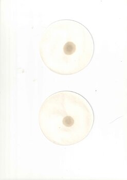

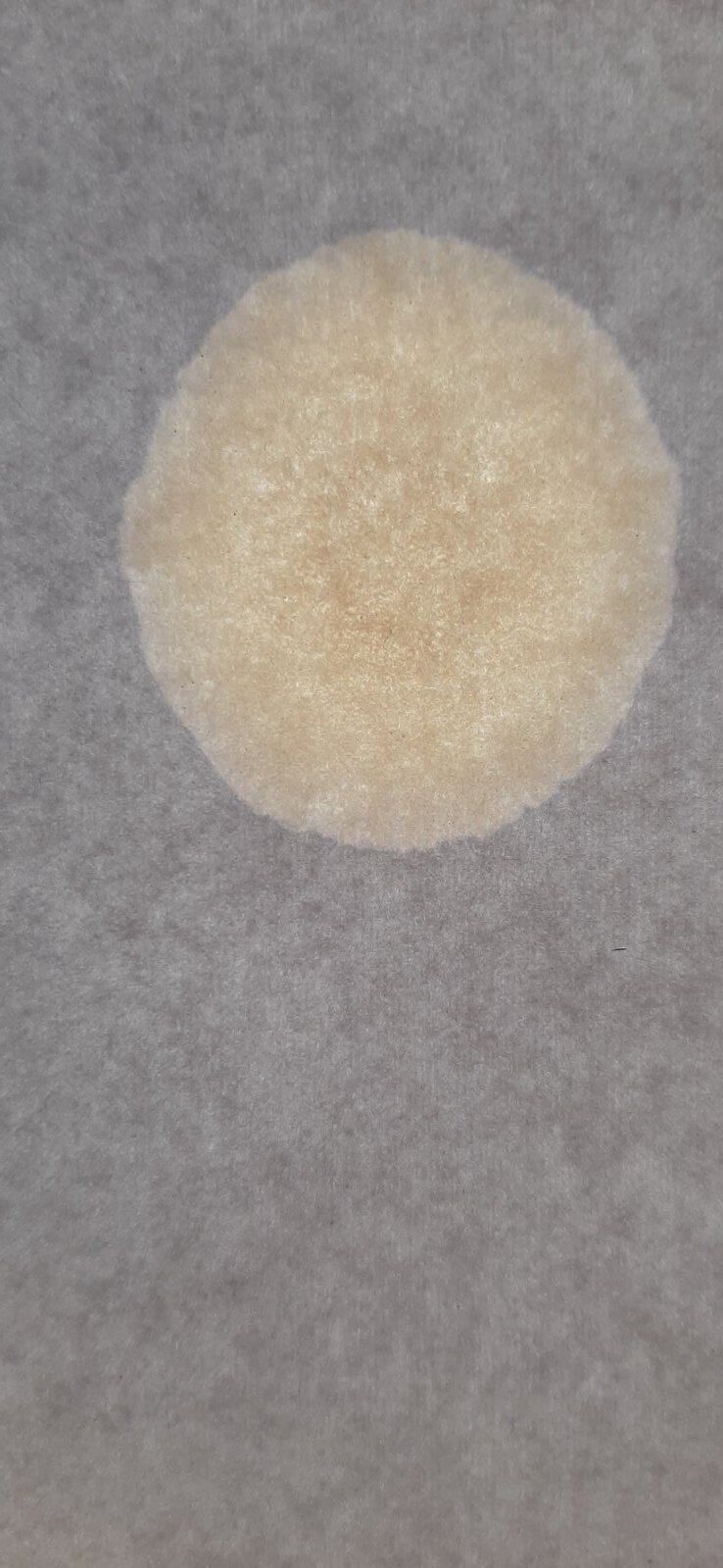

Ckub  если интересно, сделал на другой машине seat. дизель 2,0, пробег на масле 7000 км, общий 220 000 км. масло 5в-30 comma
Бумага обеззолкеная, 24 часа, снимок скан 600 дпи
Нашел такую информацию:
По ощущением масло вписывается  в средне-хорошее состояние.
Что скажите?
KVD Никогда не пробовал работать с "синей лентой". Нет опыта. Поэтому не могу ни чего сказать. Но Вы пробуйте. Желательно  после замены масла спустя 100/500 км, в зависимости от интенсивности движения автомобиля (город/трасса) и  потом каждые плюс 500/1тыс км.
Раньше бывал на ойл клаб специалист по работе с "синей лентой", форумчан с ником "MAN Diesel". К сожалению, давно не заходил.

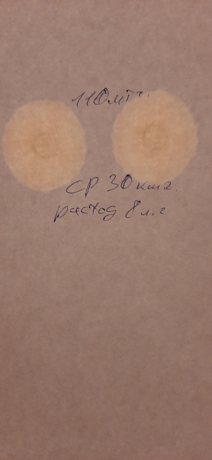

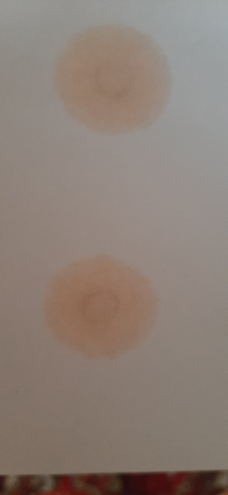

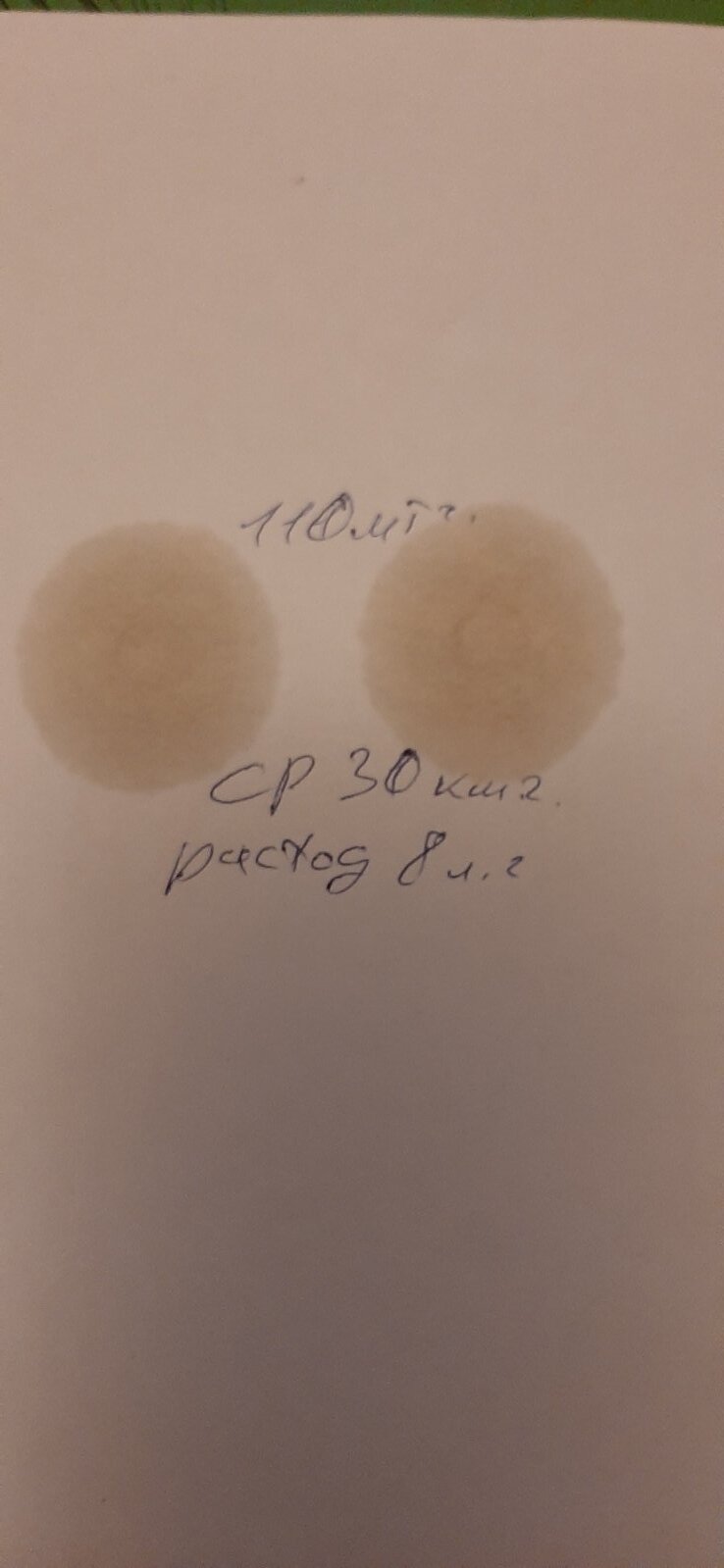

Всем добро утро. Прошу оценить капли . И так ...авто киа сид ...поездки чисто город..пробег в день 25-26 км. средняя 30-32  без пробок ..поездка 1 час..расход топлива 8-8.5 л.Масло Синтек А 5 В5. 0w30 .в подписи акционное прошло с 1 ноября и по сегодня ...восьмой месяц пошёл почти.       4100 км ..мтч 135. Выкладываю сюда с 2 тысч ...что скажете ?  Мне для отчёта надо 5 тык намотать на нём  но чего то капли  не нравятся а может ошибаюсь ...масло стало по громыхивать на холодную но не критично //но всё равно оч.жду вердиктов гуру ...масло сушилось по феншую ..взято с горячего движка..Верхние три фото это прошлые ..где сдвоеные капли это 2тысч после зимы..следующие две уже подписаны 3000тысчи  и самые нижние две фото ..это вот свежие сушка 24часа дома .
Изменено пользователем NLK
9 часов назад, NLK сказал:
Да нормально всё, что ты там хочешь увидеть на таком детском пробеге, но на будущее найди лучше скан.
Евген48 Спасибочки ...а то в другой теме только что к тебе обратился чтоб ты приговор вынес ...не увидел твой ответ ;)

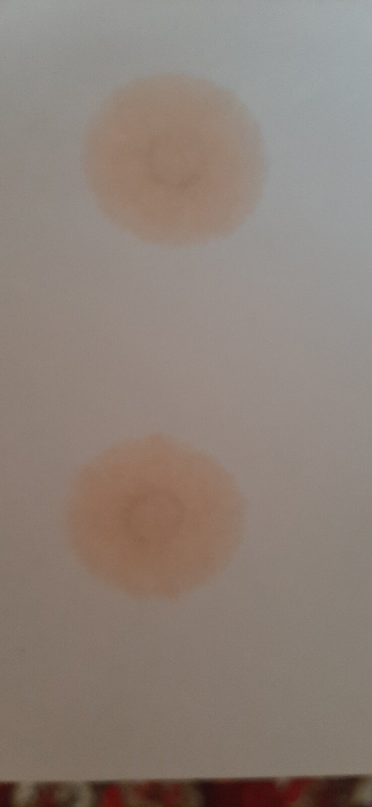

Уважаемые участники форума, проконсультируйте, пожалуйста.
Капельная проба масла автомобиля.
Valvoline All-Climate 5W-30.
200 моточасов. Пробег ок. 5 тыс. км.
Общий пробег автомобиля 75 тыс. км.
Сделана на фильтровальную бумагу "Синяя лента" 90 мм.
Обработано по инструкции отсюда https://www.oil-club.ru/forum/topic/5210-kapelnye-testy-obschaya/page/162/?tab=comments#comment-431427
Что можете сказать? Поменять масло или ещё можно поездить?
3 часа назад, ctt сказал:
а вам как, до "упора" катать или так, по "лайту"?
