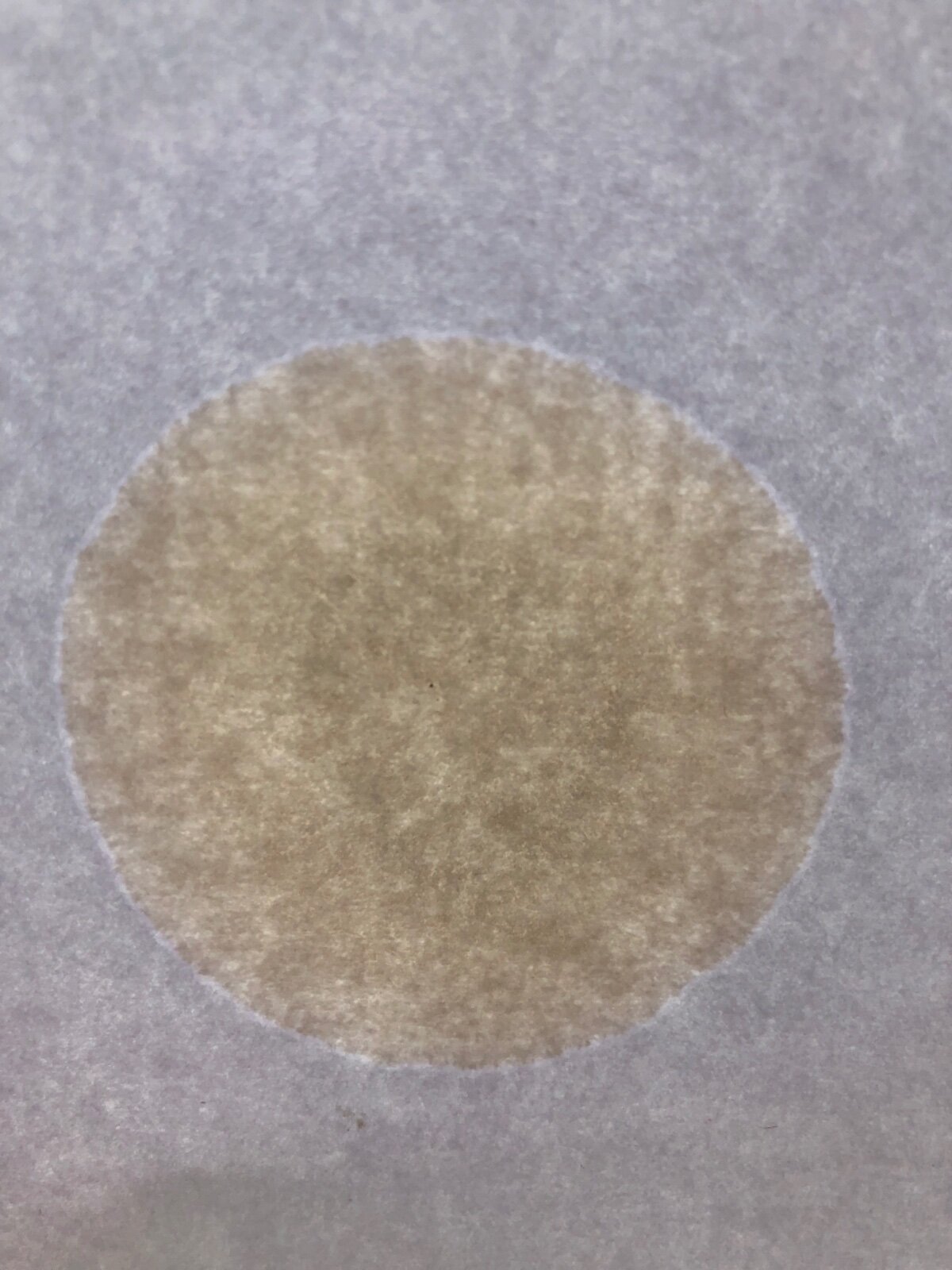

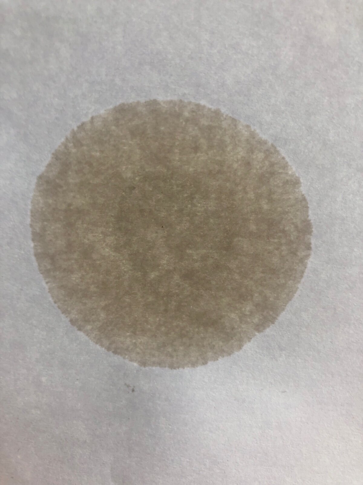

2 часа назад, Alexey79 сказал:
Что можно сказать по этим каплям масла?
Д = 0.65; 0.85 и 0.81,при минимальном допуске 0.3
Кмд = 1.7; 2.56 и 2.31, при минимальном допуске 1.65
Кмпр = 0.75; 0.84 и 0.68, при минимальном допуске 0.44
Да бросьте Вы эти коэффициенты высчитывать!!! Бесполезная затея!
Тем более на пробе 1 капля у Вас просто потекла... что вообще лишает их смыла даже теоретического...
Когда капля на офисной бумаге будет даже начинать приближаться к допускам, то это будет уже не просто мертвое масло, а да-а-авно разложившийся трупак...
Это так... лирика в общем-то.
Если конкретно по Вашей капле - масло не убитое, но уже крайне уставшее:
окисление весьма заметное,
краевая ядра хоть и целая в общем-то, но зона диффузии хорошо так запылённая,
на первом фото как-то явно просматривается кант по краю капли, но, надо признать, что на следующих фото его уже не видно...,
да и масло грязненькое в целом.
Подавляющее большинство ойлклабовцев сливают раньше, не доводя до такого состояния... разве что эксперимента для.

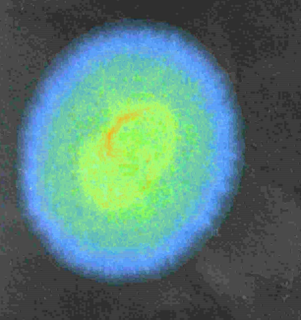

Есть сегодня пригоршня свободного времени...

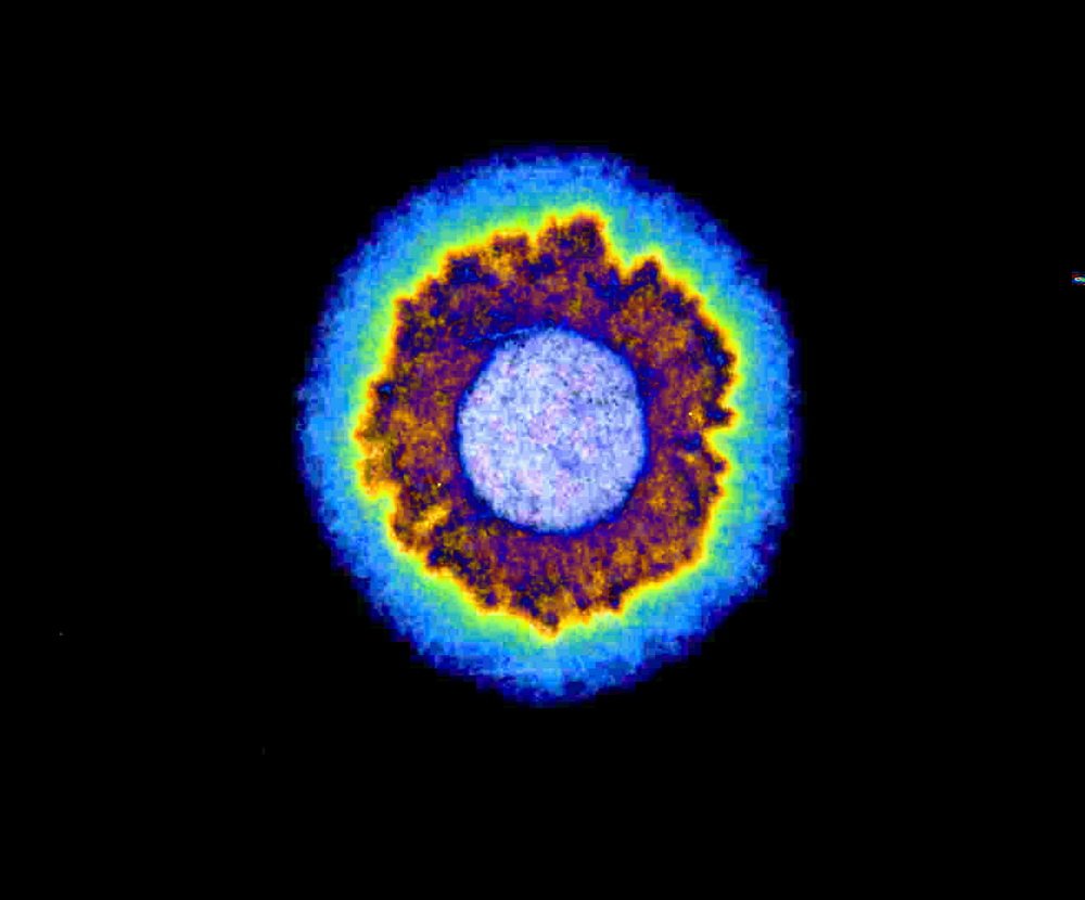

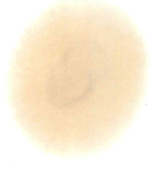

Alexey79 , побаловался вот с пробой 2

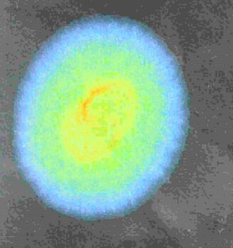

1620651769__cr.thumb.jpg.3f71636937ccbd44e01f41b877bdc568.jpg873854154__cr_.thumb.jpg.b47e0d578b860dddfdf65e05f8585409.jpg1346915259__cr__.thumb.jpg.c6dc581858bcb5c68ea12c3872b50e24.jpg
А можно мне, делитанту, рассказать, что означает вот это цветное изображение?
Всем ДВС!
За 11,5 месяцев Suzuki Grand Vitara на Акционном масле SINTEC PLATINUM SAE 5W-30 API SN, ILSAC GF-5 (синтетика)  прошла 6193км.(общий пробег 131788км), по моточасам выходит около 160м.ч., Бензин 50/50 - Лукойл Экто 95 / Роснефть Пульсар 95. Режим эксплуатации - 300км трассы, 15км бездорожья, и обратно 15км бездорожья, 300км трассы + чутка по Москве и области.
За данное время долито около 500мл аналогичного масла, что есть антирекорд, т.к. ЛукЛюкс 5W-30 и остальные масла обходился без доливок.
В прошлом году Idemitsu Fully Synthetic 5W-30 + 125мл Eurol Engine Oil Treat на пробеге 9872км - как мне кажется выглядели поживее:
Товарищи Урфин  Евген48 прошу прокомментировать пробу, если возможно поиграться с цветом.
Изменено пользователем teanovod83

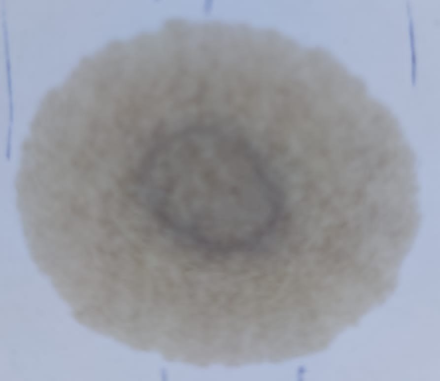

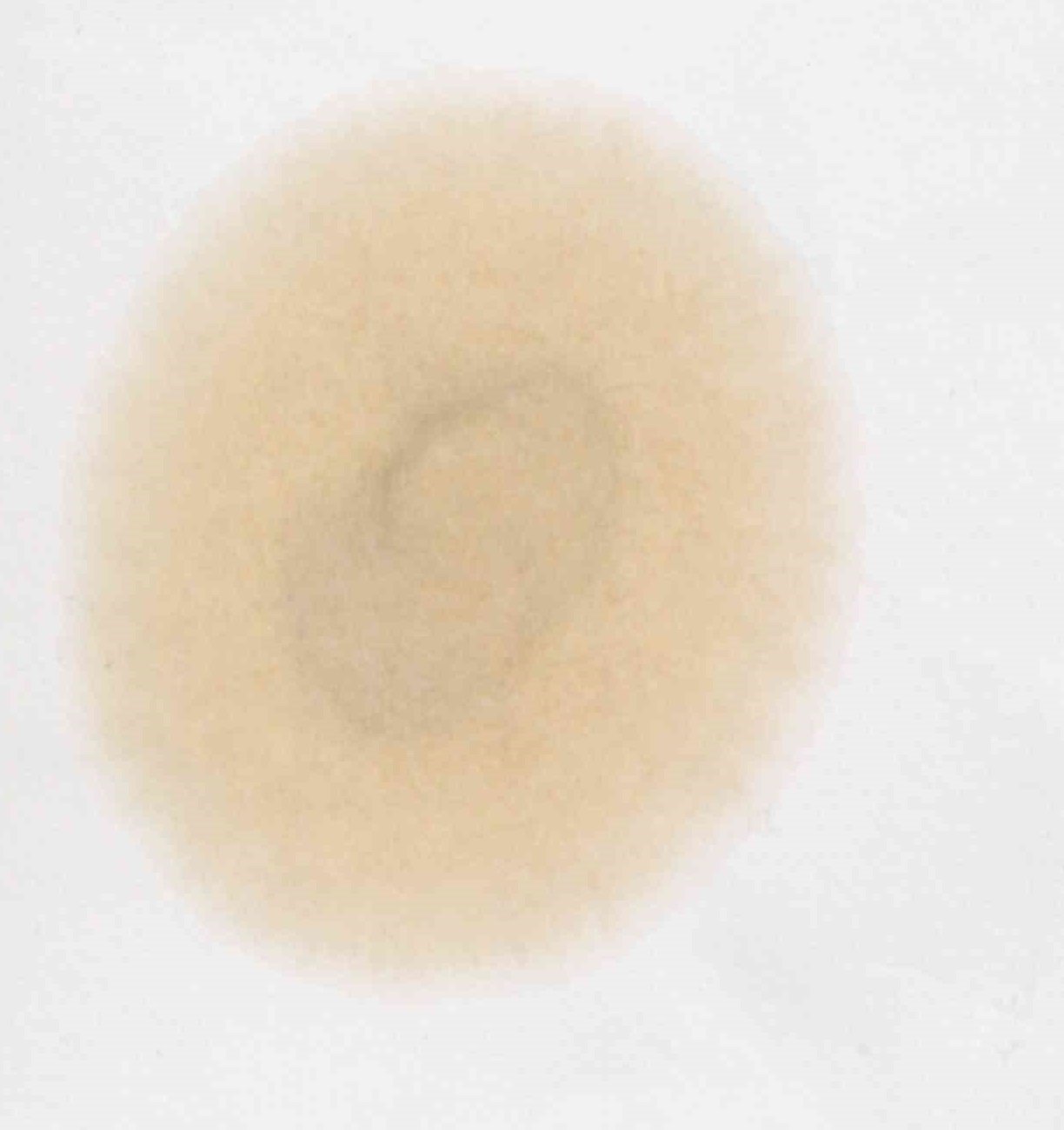

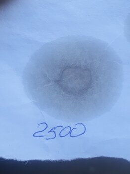

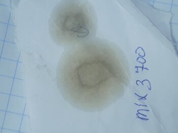

Господа, прокомментируйте плиз, впервые занимаюсь каплями.
Двиг 4B12 - Mitsubishi Outlander XL,
Масло Роснефть М10дм-4,0л + MoJO 0.2л, пробег на этом масле 2457км, (за весь период доливка 2 литра, первые 500км не угорало совсем, как стало темнеть (в районе 1000км) пошел угар)
Бензин Газпромнефть 95 Gdrive первые 1500 км, оставшиеся км на ГПН 92.
Как я понимаю - оно уже умерло, но что скажете еще?
орига>Капля 2457км.jpg пила> Капля 2457км-пила.jpg синус> Капля 2457км-синус.jpg

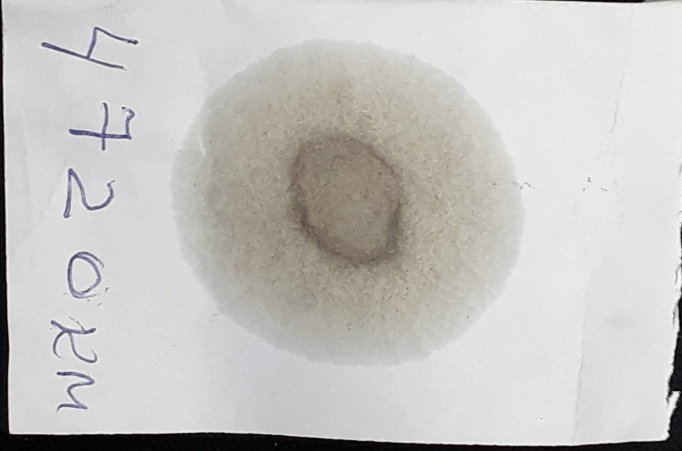

Добрый день!
подскажите, пожалуйста, можно еще катать и сколько?
CRCA 3,0 TDI.
Общий пробег 134500 км.
Масло Zic zero 0-30. Пробег на масле 8500 км. Время 210 часов.
Спасибо!

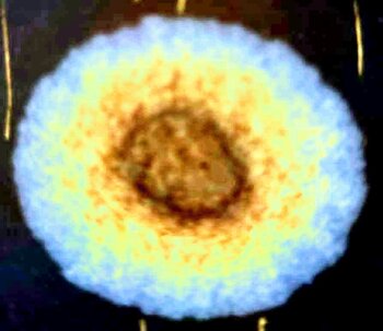

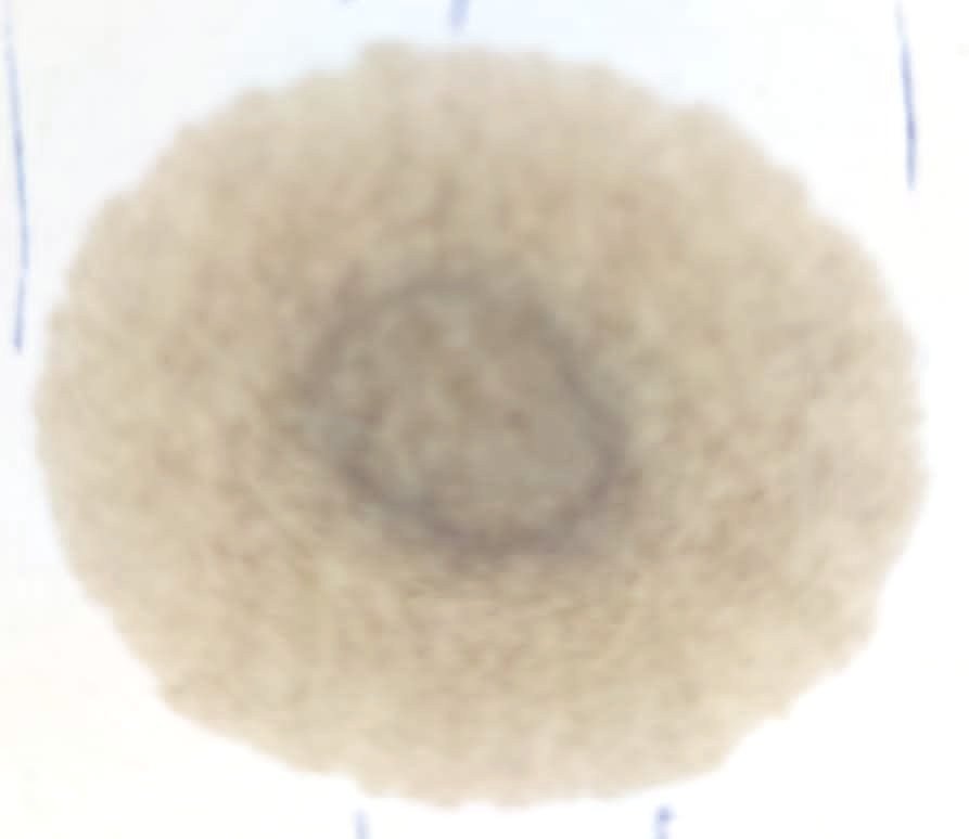

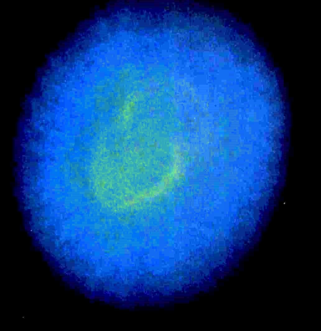

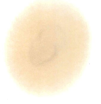

14.07.2023 в 10:20, teanovod83 сказал:
1.thumb.jpg.215301da785e7302fe2d59afdb9000da.jpg11.thumb.jpg.807b4792d109b54e1a20d291c416306f.jpg111.thumb.jpg.fda7d6d445e433b63f38aece3afe5705.jpg
2.thumb.jpg.3281698d838b40f3a2bae5db1360f922.jpg22.thumb.jpg.0ae1c0b9a327f4f5b5d338afb5f3f345.jpg222.thumb.jpg.fc6ab19b9b74a957380a38292c556ca0.jpg
Как то тебе надо выбрать "единые" настройки, либо не обрезать/вырезать каплю из оригинального файла.
Typ777 Катайте ещё.
49 минут назад, Ckub сказал:
Typ777 Катайте ещё.
Принято. Спасибо!
Докатаю до 250 часов. Как раз наверное получится 10 т.км.
