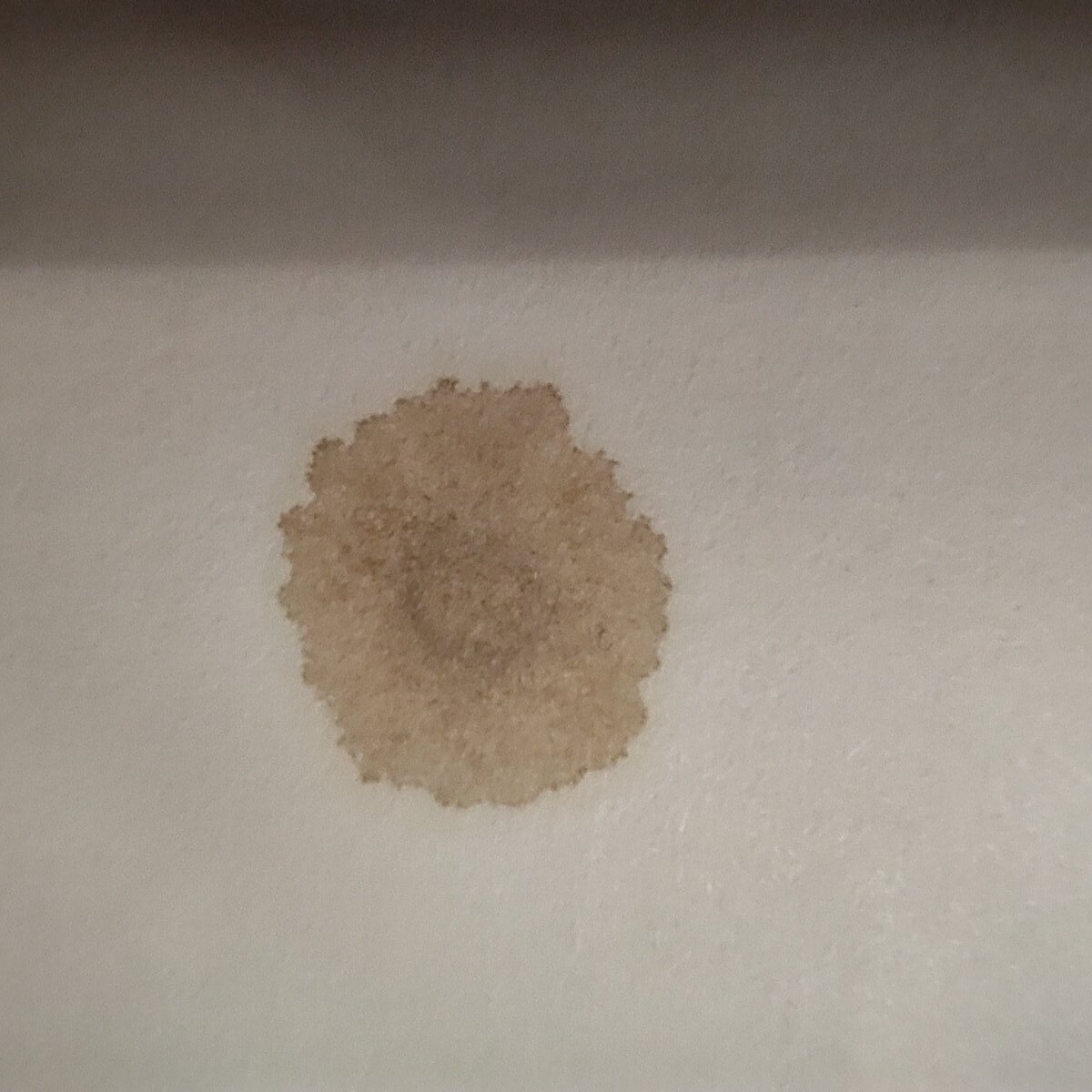

5 часов назад, Pechnik сказал:
так сдох или не сдох?
Насколько помню, говорили, что к этому маслу, нельзя применять "способы оценки" как к обычным маслам:D
Евген48 а если применить оценку как к традиционному маслу каковы выводы? Вроде ядро ещё целое, хоть и начало сдавать, зона свежего масла тоже имеется.
P.S. извиняюсь за назойливость :blush:
Изменено пользователем Pechnik
Pechnik если применять, то писец:D
3 часа назад, Pechnik сказал:
Фото обычное (не скан) есть?
И желательно без лишней разлинованной пустоты, т.е. капельку покрупнее взять!
Выглядит она действительно более-менее пристойно, но вот цвет...
То-ли масло (Куппер) само по себе такое, то-ли настройки сканера?!
Евген48 Если не затруднит можно расширенную версию, по каким критериям оценки "писец"?
Урфин скан довольно точно передаёт цвет, на фото пятно желтит и насыщенности больше добавляется. Масло достаточно чёрное, но по опыту скажу что с каждой заливкой интервал замены оттягивается, раньше такое оно уже на тысяче было и сливалось.
12 минут назад, Pechnik сказал:
Не могу расширить словами, я так вижу, чисто мой субъективизм :pardon:
Pechnik ,
это у Вас за сутки грубо такой широкий прозрачный ореол образовался или на скане его просто не видно?
И что за бумага - обычная офисная с напечатанной сеткой на лазерном принтере?

Проехал больше 1000 км, и из визуального вижу только изменение ровности внешнего кольца.
Что можно сказать по этим фото?
5 часов назад, Alexey79 сказал:
Тогда масло выглядело уже не важно...
Сейчас просто печально!
Ребят, как думайте этому маслу уже хана, 6810км 186м/ч
Изменено пользователем Watson™
Watson™ , капля не то что не подсохла нужного времени, она не впиталась ещё даже как следует, как я понимаю...
Всем привет, катаю масло Olipes Averoil 5w-30 vw 504\507.  Проехал 8к, из них чисто трассы 3.1. Хотел катать до 10к, как вело себя масло прилагаю фото. Есть смысл уже менять масло или ещё покатать и последить за состоянием? Спасибо!
6 часов назад, Watson™ сказал:
6810Ребьят, как думайте этому маслу уже хана, 6810км 186м/ч
" Солидол"
11 часов назад, Gennadij13 сказал:
" Солидол"
Неа... сырая-сырая просто на момент фото!
А так вероятно будет вполне себе живое масло.
