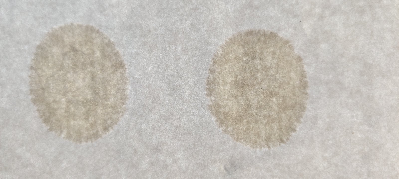

genrish Авто в хорошем состоянии и качественное д.т., даёт чистую каплю при длительной эксплуатации.
37 минут назад, Ckub сказал:
Это масло НЕ из бензинового двс, зачастую живое масло заполнено сажей и поэтому ядра не видно.
Если что, у меня егр отключен, сажевого фильтра нет. Фото на просвет только так получилось.

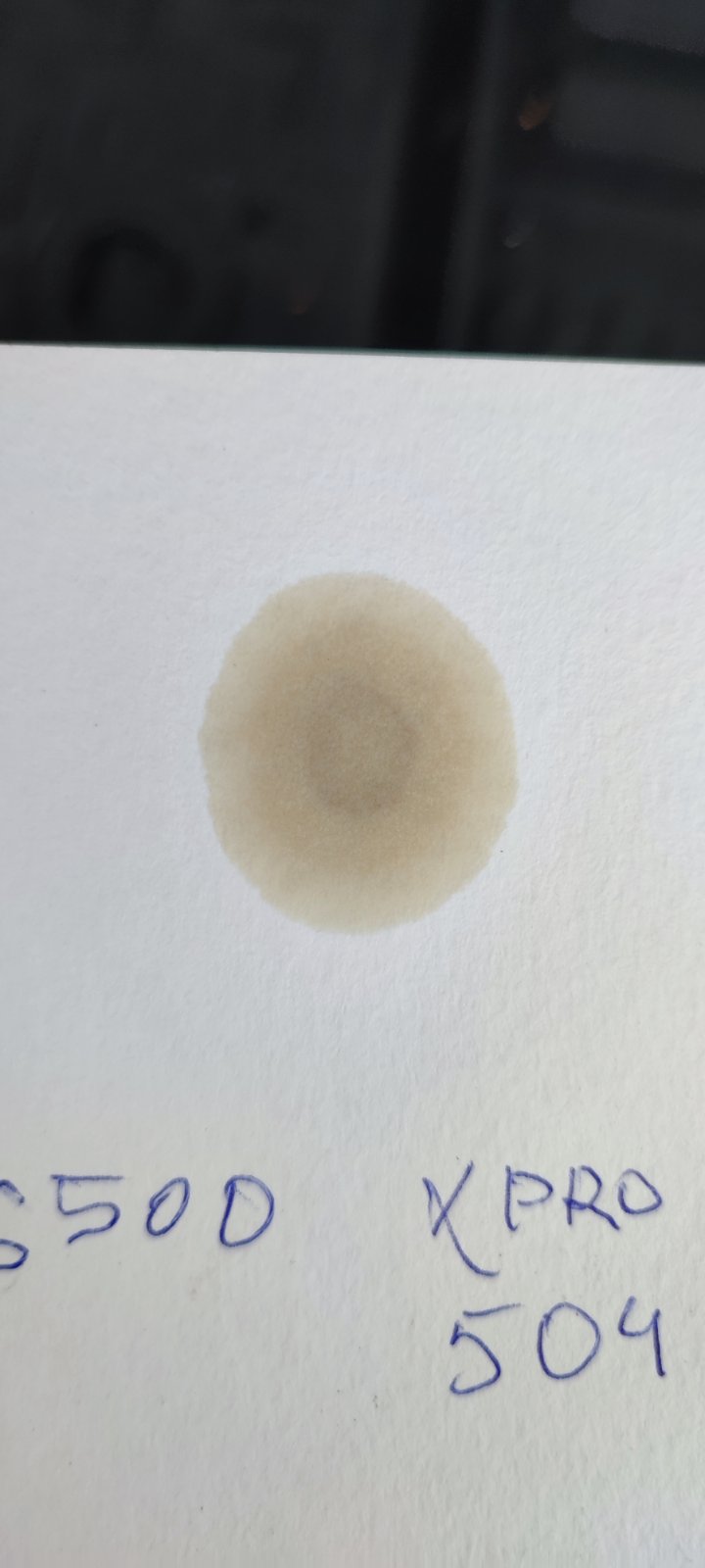

Что кто скажет турбо ваг czda  6500 пробега , + присадка в бензин plm

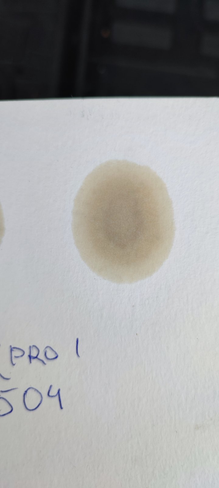

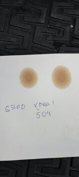

Добрый день,купил авто, пробег 7 тыс,перед покупкой не проверил уровень масла(дурак),далее когда проверил уровень был выше мах,откачал и почувствовал запах бензина вроде.Вот фото на просвете,есть ли бензин и как это критично???
Изменено пользователем Brahmaputra89
Brahmaputra89 , по капле - масло у Вас в очень хорошем состоянии...
По основной части вопроса: не смотря на присутствие в анналах теории капельных проб возможности определения наличия топлива в масле по капле, лично я считаю, что это заблуждение!
21 час назад, Урфин сказал:
Спасибо,вот думаю как теперь точно определить есть оно там или его нет(((
Brahmaputra89 На трассе, в высоком скоростном режиме, длинный участок пути _ выпарится. Проверьте уровень масла на щупе до и после поездки.
26 минут назад, Brahmaputra89 сказал:
Зачем. Оно выпарится . Вспомните про стакан бензина в масло зимой. Это делалось почти каждый день.
