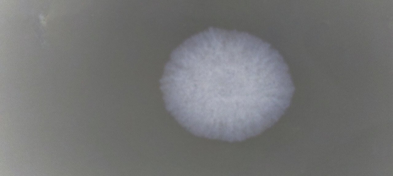

Здравствуйте! Порекомендуете сменить масло или катать дальше со следующей проверкой через 1000км? Исходные: DV6C  дизель 1.6, общий пробег 80000км,на Valvoline SynPower ENV C2 5W-30- 3500км, Танеко, средня 22км/ч. Сушил 24 часа. Двигатель после проезда 35 км. Щупом пришлось тыкать в бумагу. Бумага Svetocopy.  На каплях дизеля ярко выраженных зон, как на бензиновых, мне показалось, что нет, считал как мог. Формулы дали числа- запас есть.
Два случая освещенности фото+негатив: одно на солнце, второе на подоконнике.

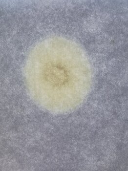

Товарищи, ка посчитать тут краевую зону? Читал ПДФ файл в 1 сообщении, у меня диаметр краевой зоны как посчитать я не понял
Я намерил 2 круга только
диаметр маленького 10мм(в среднем)
диаметр большого круга 32-33мм(в среднем)
Пробег на масле 5144км из них 4000 трасса(Краснодар-Дубки-Сургут)
1) Точное название масла -
2) Марка авто(мотора) (Шкода Суперб 1.8ген3)
3) Общий пробег (178 000км)
4) пробег на масле на момент взятия пробы - (5144км из них трасса/город - 90%/10%)
5) Сезон эксплуатации масла (Июль-Август)
6) Моточасы (100-120мч -весь пробег по трассе, после трассы несколько дней по городу, 100% что даже 150мч нет, не более 120мч..и не меньше 100)
7) Израсходованное топливо (500-600л, езда на круизе 105, без гонок)
8) Проба взята после трассы, сушилась 24 часа в кухне на столе, на невпитываемом глянцевом покрытии Бумага А4
9) 5.2, доливка грамм 400-600
Что можно сказать о масле?
Изменено пользователем ShukhratM

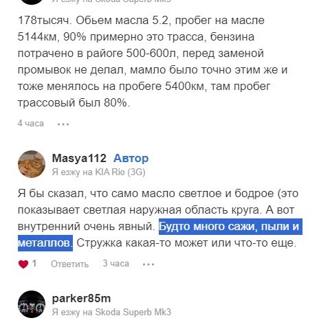

товарищи, ну что скажете? Мне тут напророчили уже и стружку в масле..
Мол масло живое но примесей много ввиде сажи золы или стружки
такое может быть??
подсчитал коэффициент, вышло 0.903.
эт что? можно до 10-12т.км пробега еще ездить?
но я его уже слил залил Зик 5в30 ЛС 504/507, с промыкой на газпромнефти 15В40
Кто такие? Дайте почитать.
3 часа назад, ShukhratM сказал:
такое может быть??
Может. Явно что-то из предложенного присутствует. Вряд-ли всё сразу, но что-то одно - точно. Сажу исключаем. И оставшееся плавает в концентрациях выше среднего по отрасли. Слили - правильно сделали.

очень страннопотому что порядок действий был такой:
В Сургуте перед поездкой было слито старое масло, промыто маслом газпромнефть 15В40, слито, поменян фильтр (FINWHALE LF930) залито ~5.2л масла по макс уровень при проверке на горячую(температура масла 90 градусов или выше) Сели поехали, Маршрут: Сургут Волгодонск Краснодар Дубки, на этом этапе пробег на масле был 5300-5400км, при подъеме в дубки масло прогрелось до 119градусов, в тот же день масло было слито. Съедено за этот период было грамм 200масла. В тот же день масло поменяно на точно такое же. Далее маршрут Дубки Волгодонск Сургут, вышло около 4000км трассы, и еще 1000км покатал в режиме 50%город, 50%межгород, приехал пока мотор горячий, сразу после глушения минут, с щупа слил 2 капли масла на бумаги А4 и оставил сушиться в течении суток притемпературе около 20градусов, на глянцевой поверхности. По за этот период масла было съедено порядка грам 600-800, почему то после приезда в режиме город меж город, резко сожрало масло почти на уровень, долил грамм 400, через неделю еще сожрало грамм 200, долил до МАКС и все перестало жрать масло до слива стояло по МАКС...
После этого и была снята проба масла.
Масло Новус Прогресс 5В40.
После этого в старое масло залил раскоксойл Валера погонал 20мин на 2000об, потом минут 10 на холостых, слил, сразу залил газпомнефть 10В40, погонял на холостых и периодически на 1500-2000 минут 5-15, слил(откачал) поставил фильтр Ман hu6013Z, залил масло ZIC, наблюдаю..
так откуда золя и стружка? при трассовом пробеге 5000км оба раза? езда была спокойная, на 6 передаче на круизе 107км.вч обороты держал 2500 в среднем, только в Дубках пришлось дать жару( 3000-3200 на 3 передаче в подъем 12км там и прогрелось масло до 117-119)
сейчас через 100мч и потом на 200мч так же сделаю капельные тесты.. поглядим.. кто виноват, мотор или масло.

ShukhratM , на дорожную пыль не тянет. На магнитную пыль (железо, чугуний) - тоже не оно. Медная пыль? Если честно, я не знаю, как выглядит износная медная пыль. Я её никогда не выделял. Её очень мало в норме. Сохраняет ли она желтый цвет - неизвестно. Вероятно сохраняет, потому что при разборе движков шейки коленвалов и вкладыши, протертые до меди имеют, правильный медный цвет. Тогда по пробе там в масле - сплошная взвешенная медь, чего быть не может. Итого, наиболее вероятно - вы сожгли очень много бензина с железными присадками. Вот - оно всё в масле.
