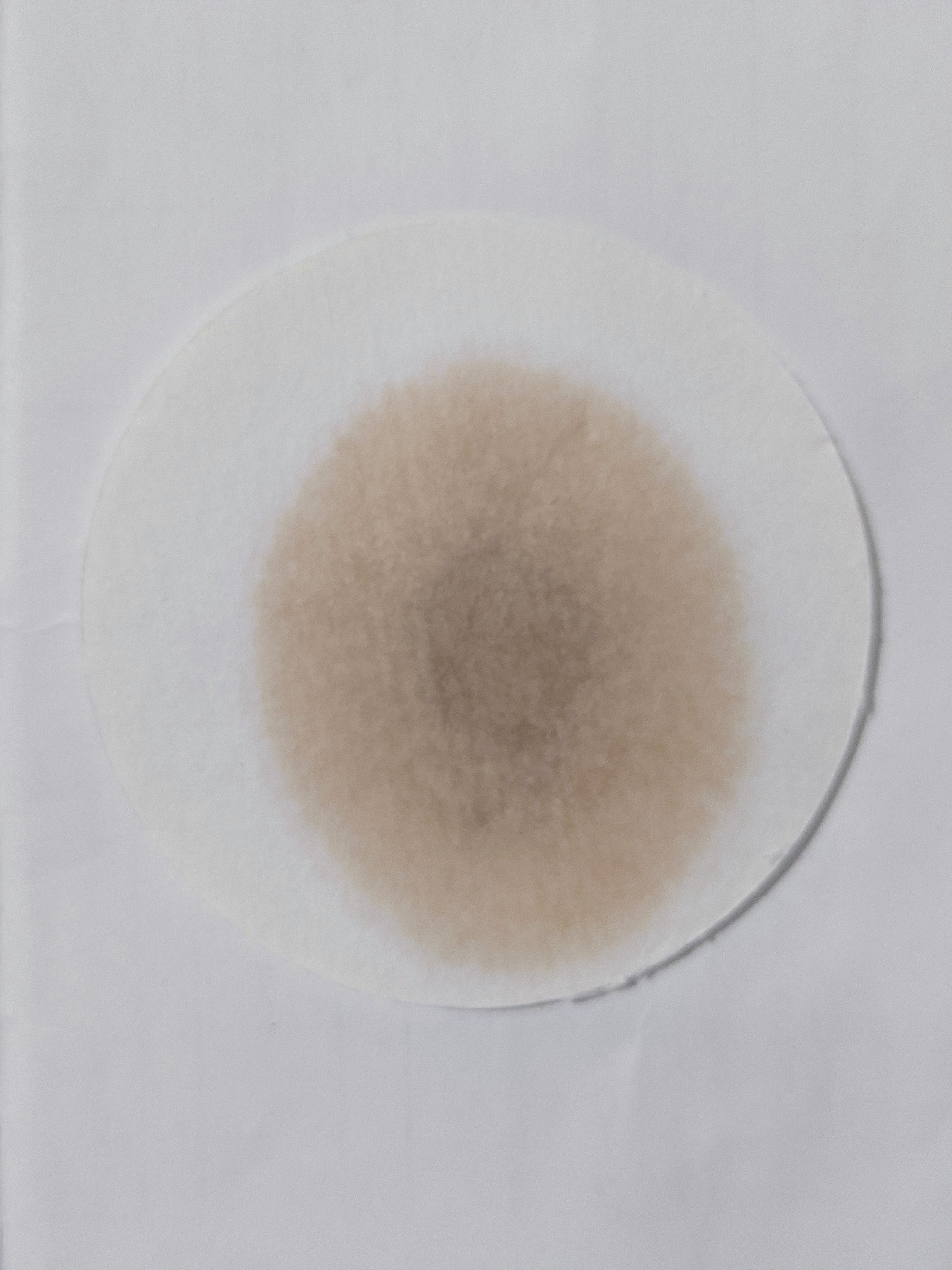

Привет. Писал выше, что запах не понравился масла, толи бензом, толи гоню... Вот каплю и фото сделал норм. 32мм
Маслу думаю тысяч 5-6 средне-размеренной езды.

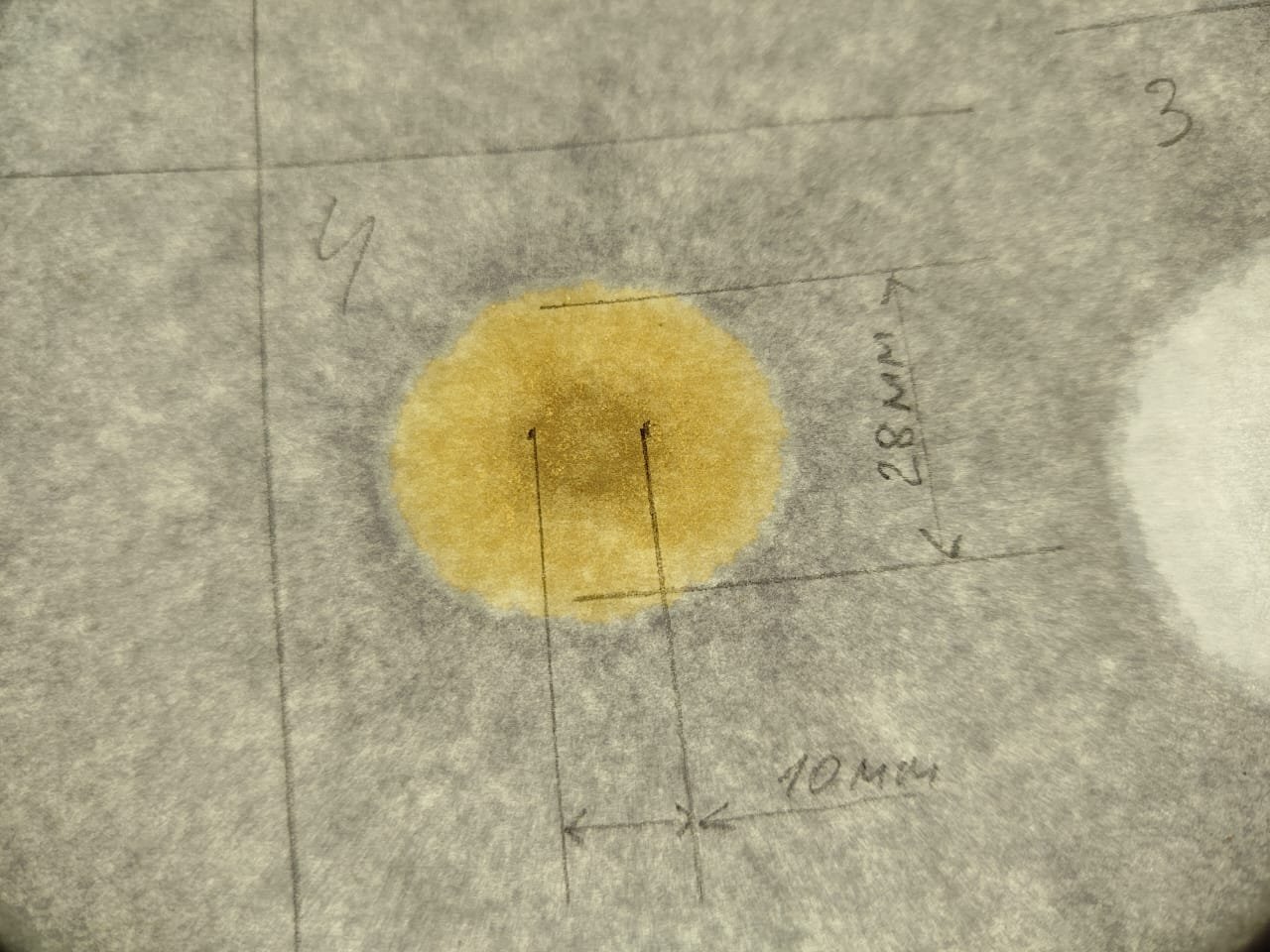

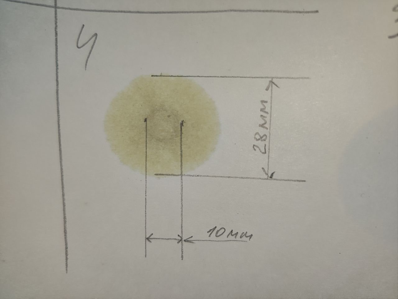

Что можно сказать? Dср - 44 мм, dср - 13.5 мм. Масло Рольф GT А3/В4 5w-30, мотор Volvo D4 (дизель) с чипом на 275 л.с., пробег на масле 12 тысяч, примерно 250 моточасов. Топлива походу много в масле... А в остальном?
Изменено пользователем griandrej
griandrej Сколько часов сушили  ?
5 минут назад, Ckub сказал:
Сутки или немногим больше.
griandrej Масло норм. Дт в масле, при помощи капельного теста, Вы не увидите. Только лаб. анализ.
16 часов назад, Ckub сказал:
А что за светлый (полупрозрачный) аореол вокруг капли?
Кстати, я забыл, в масло залита (300 км назад) долговременная промывка Лавр - https://lavr.ru/production/dvigatel-i-sistemy-avtomobilya/maslyanaya-sistema/myagkaya-promyvka-dvigatelya-moyushchaya-prisadka-v-maslo-lavr-200-km-330ml/, может от неё что?
ашипки
griandrej Ореол  _ это чистое масло.
Снимали картер, клапанную крышку ? Промывку зачем залили ?
