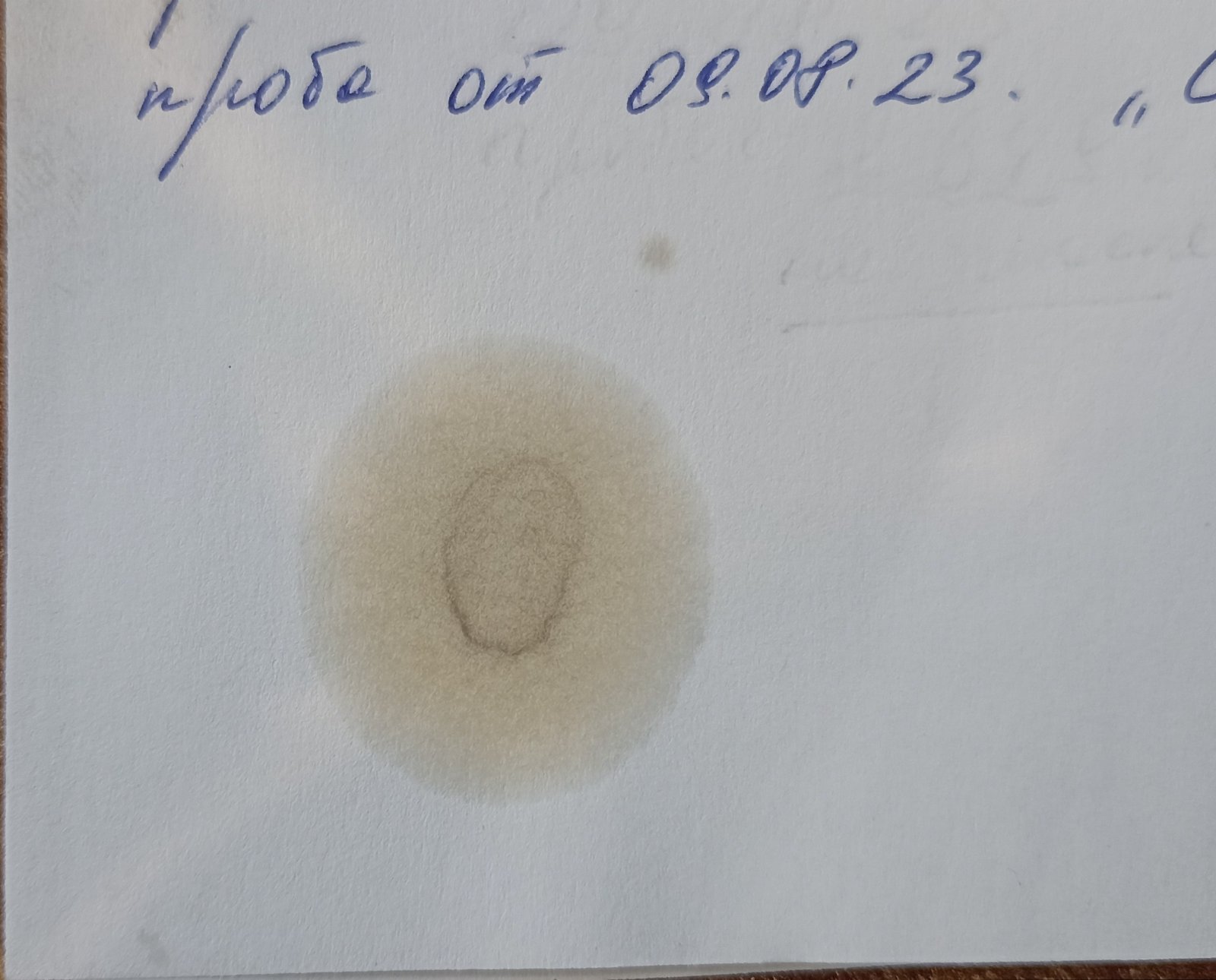

13 часов назад, dsi сказал:
Есть смысл уже менять масло или ещё покатать и последить за состоянием?
По капле на 8013 км. масло рабочее пока вполне - можно "... ещё покатать и последить..."
Но лучше бы в моточасах учёт вести, конечно, есть же в Рапиде счетчик-то!?

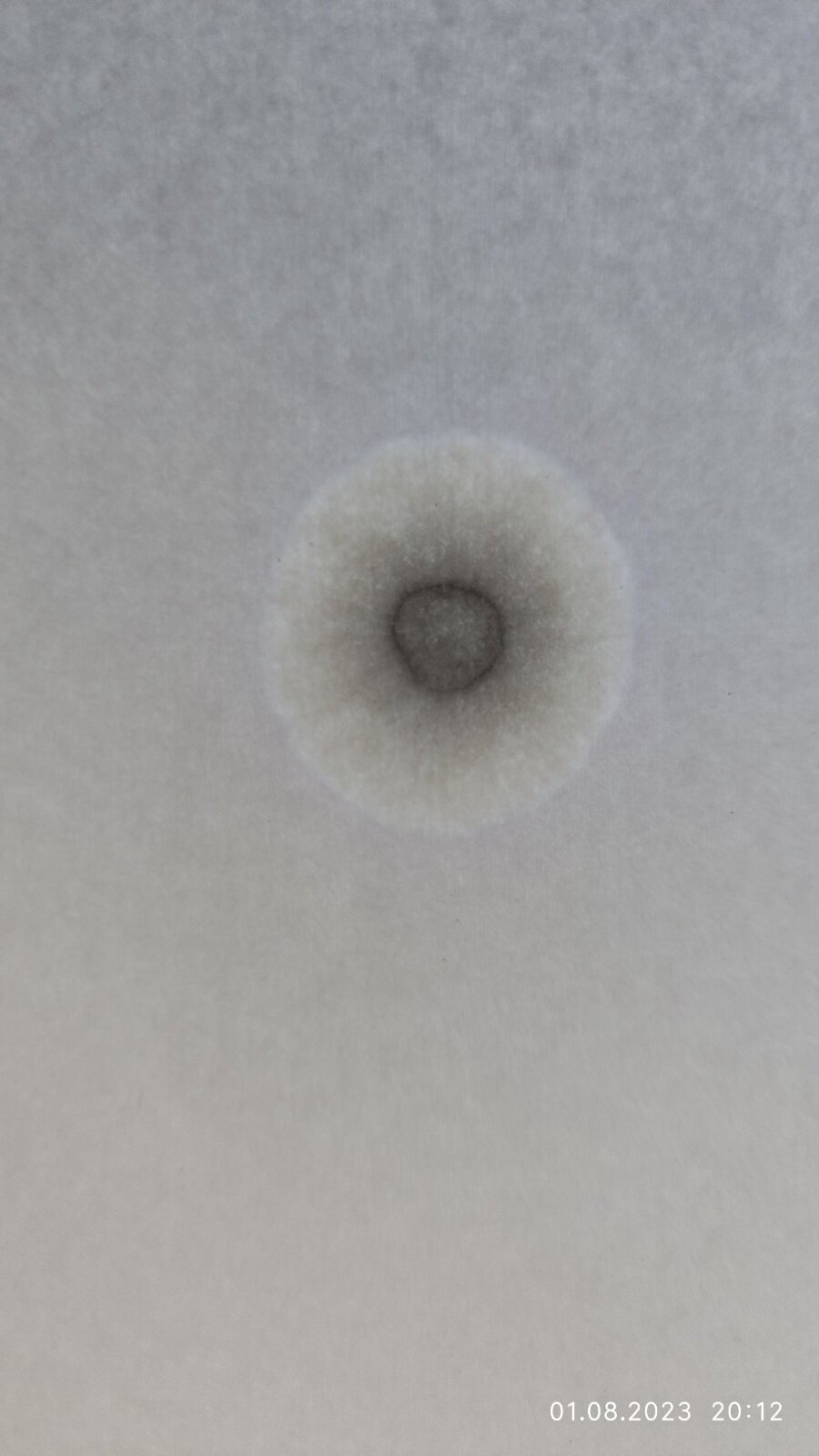

23.07.2023 в 17:26, Watson™ сказал:
Ребят, как думайте этому маслу уже хана, 6810км 186м/ч
Уважаемые Ваше мнение по снимку? (капля подсохла)
Watson™ ,
всё в порядке с маслом у Вас, можно дальше катать его - на свои мч и выглядит, даже несколько лучше.
Но Вы прям из одного края в другой... то даже впитаться не дадите капле, то почти неделю вялите её...
Наиболее показательна капля ближе часам к 30 (имхо) сушки, при комнатной температуре.

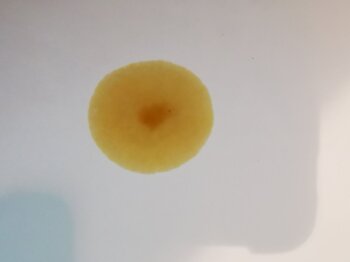

Доброго вечера.
Подскажите пожалуйста что с маслом, походит ещё или сработалось, может нужна вязкость 5w*?
Дизель VAG, 3.0 Tdi, CASA. Пробег 256320км. Масло Valvoline SynPower 0W-40, заменено 4320 км или 5 месяцев назад. Пробеги не большие город-трасса, города чуть больше.
Капля скудная какая-то, еле с щупа капнула, хотя масло не густое, как мне кажется. Проба после 50 км пробега и простоя 10 минут, сушилась 27 часов.
Заранее благодарю.
Изменено пользователем Zjablik
Zjablik Масло норм. Катайте ещё.
Ckub Спасибо большое.
А может есть какие рекомендации, например повысить вязкость до 5W* или менять почаще и т.п.?
А так я и сам дольше 7500км. не катаю, но может раньше нужно!?
Zjablik 5W _ это не вязкость,  это низкотемпературный показатель масла. Вам ,для М.О. г. Дмитров, 5W достаточно. Менять, если топливо с  брендовых АЗС, 200л. д.т./1л масла в картере. При условии, что авто в отличном состоянии (топливная система, турбокомпрессор, КВКГ, ЦПГ). Лучше всего сделать лабораторный анализ отработанного масла из Вашего ДВС, тогда узнаете точно, когда менять.
Изменено пользователем Ckub

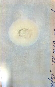

Может кому будет интересно. Сделал вчера вечером капельный тест (масло прогрето до рабочей темп.). Сегодня результат см. фото. двиг 1,8 1zz-fe
Изменено пользователем maslocar67

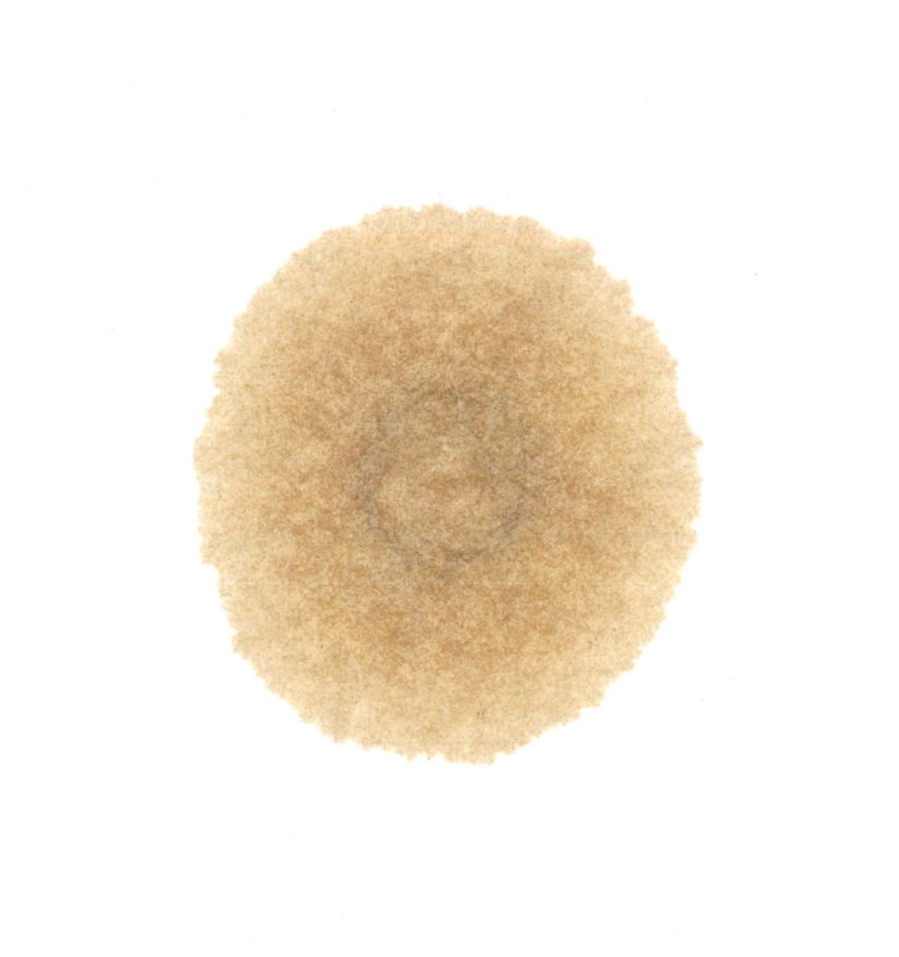

Авто Mitsubishi Outlander XL, двигатель 4B12. Масло Ford Formula F, 5w30. Пробег на масле 9659 км (общий пробег 150000), пробеги приблизительно 70% трасса, 30% город. Вообще всегда меняю на 7500 км, в данном случае сложности с заменой по некоторым причинам. Но вроде как перекат пока несильный? В ближайшее время буду менять.
Изменено пользователем Millennium
1 час назад, Millennium сказал:
Авто Mitsubishi Outlander XL, двигатель 4B12....
А есть оригинальный скан, без инверсии цветов? Интересно взглянуть на саму каплю.
