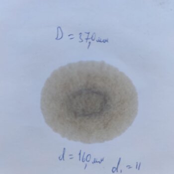

Проехал еще пару сотен километров. Сделал новую каплю.
Сохла около 15часов.
1.thumb.jpg.f86cb11dfd37f8936667581869c01d0c.jpg2.jpg.73ca002fcc095b2d00a65deaf9839ef8.jpg

teanovod83 ,
с маслом у Вас всё хорошо, но сканер настроен не важно...
Точно - завышена яркость, капля будет лучше казаться, чем в реале
И низкое разрешение... или Вы так файлы ужали при размещении сюда
 1910352842_.jpg.9e205a7c4ae2b0eb5e9846190d2c87b9.jpg865543931__.jpg.78456bf1e64250434285cb42769cde09.jpg240215122_.thumb.jpg.8a7984569e655c5432938b0064713001.jpg1747638027__.thumb.jpg.2bea0af542db3c9572673f933d67984a.jpg

Спасибо!
Масло вчера слил на пробеге 7600км, каплю делал перед заездом в сервис.
Вполне возможно я сегодня перепутал сторону бумажки которую нужно было сканить, и как вы верно заметили в paint начудил с изменением габаритов рисунка.
В 17,30 пересканю. Как раз чуть более 20 часов будет капле

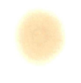

Готово, пересканил. Разрешение 600*600 точек на дюйм - больше эта киосреа не умеет.
В итоге капля сохла около 20ч.
doc37084520230711183738_001.thumb.jpg.934e4d1bc9c335c883e8635d56def28a.jpg1010349655_.thumb.jpg.c70bd5a2fa829d5c141f20aabb08168b.jpg
teanovod83 нормально.
2.thumb.jpg.eff8f5fd881bf4a9575c4a7fb782dcc3.jpg22.thumb.jpg.5b639e671eb8fc6d2da1d1c0b05f729a.jpg

IMG-20230713-WA0053.thumb.jpg.d7fe4f6c6ef413814c7a4da18e78f83e.jpgДвигатель Ниссан VQ25HR масло  ZIC X7   LS 5W-30. Общий пробег авто 160,1 т. км. Пробег на данном масле 9600 км. Двигатель отработал 196 моточасов.
Средняя скорость 47.4 км/час. Расход топлива примерно 10.5 - 11 л/100 км .
Вроде всё показатели в норме.
масло после замены не доливалось.
Масло сушилось 24 - 27 ч.
Отбор произведён после поездки в 12 км по городу, без пробок и минимумом светофоров.
1 проба с только что заглушенного прогретого двигателя.
2 проба - через 5 минут после остановки двигателя.
3 проба - через 3 часа после остановки двигателя.
смог загрузить только пробы 2 и 3 по которым D = 0.85 и D= 0.81
В первой пробе D= 0.65
Это проба 2
Изменено пользователем Alexey79
Это проба 1
Это проба 3
Вот проба 1
Что можно сказать по этим каплям масла?
Д = 0.65; 0.85 и 0.81,при минимальном допуске 0.3
Кмд = 1.7; 2.56 и 2.31, при минимальном допуске 1.65
Кмпр = 0.75; 0.84 и 0.68, при минимальном допуске 0.44
