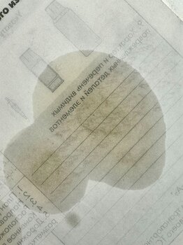

Пробы бензин в масле не определяют, не переживайте. Неожиданность на пробе - это компоненты масла. Масло хорошее, дорогое,типа, мобила, липкой моли и т.д. Не все хорошие масла выдают такую зону, но для некоторых - это характерный признак. Но признаюсь, я глянул ваш профиль, там указан мотюль. Пара мотылей мне попадалась и там не было этой зоны. Интересно, какой именно мотыль у вас?
Боюсь наличия бензина в масле.
Opel Astra H 2011.
Масло Shell Helix HX8, пробежал на нём за 3 месяца около 1500 км (мало езжу).
При проверке на холодную щуп мокрый почти до середины тросса (то есть значительно выше нормы). Хотя при проверке на горячую уровень в норме.
Боюсь что бензин туда попадает и выгорает.
Извиняюсь за бумагу, под рукой был только лист о дтп, зато капель сделал много :-)
Выдержка около 36 часов.
Кphoto_2023-12-08_23-00-08.thumb.jpg.6419585e5c0374a92f1284aa61e2b892.jpg1182364726_photo_2023-12-08_23-15-57(2).thumb.jpg.0a22193dd691d66cebac01a935fcd603.jpgphoto_2023-12-08_23-15-57.thumb.jpg.cdcef52a49296c437474efe4bc7cf044.jpg
glyzexxx сделайте на нормальной чистой бумаге..сушка при ком.температуре сутки ...наглядней будет...масло пахнет бензином? От долгих прогревов , коротких поездок и тд.Можно на трассу встать и движку дать подзад так сказать...весь бенз из него вылетит...обороты нужны.так вроде  капли чистые...но переделать бы.

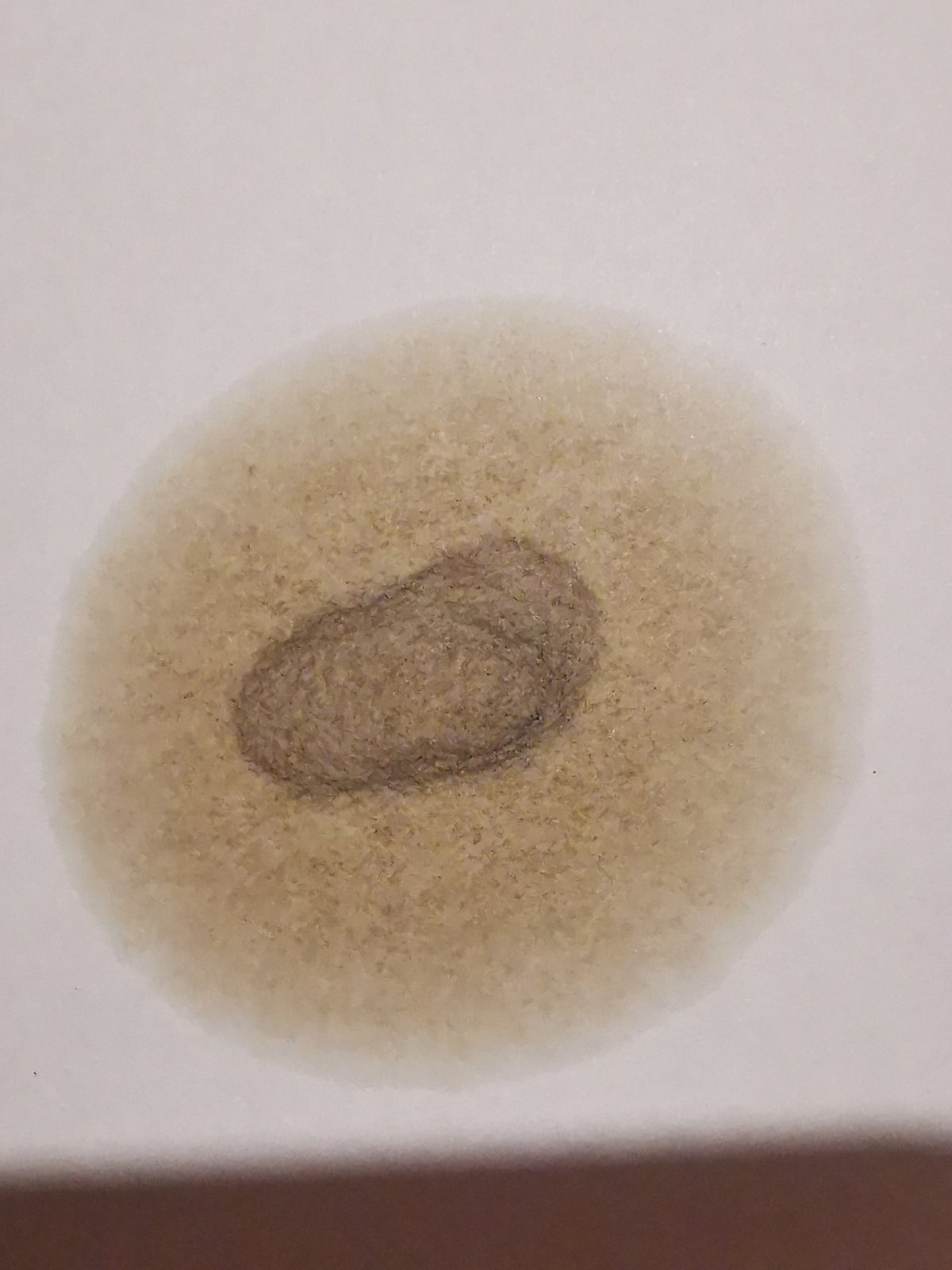

Экслайн GTZ 0W-20 после 4600 км пробега. Сверху и на просвет:
Изменено пользователем AlekssndrB

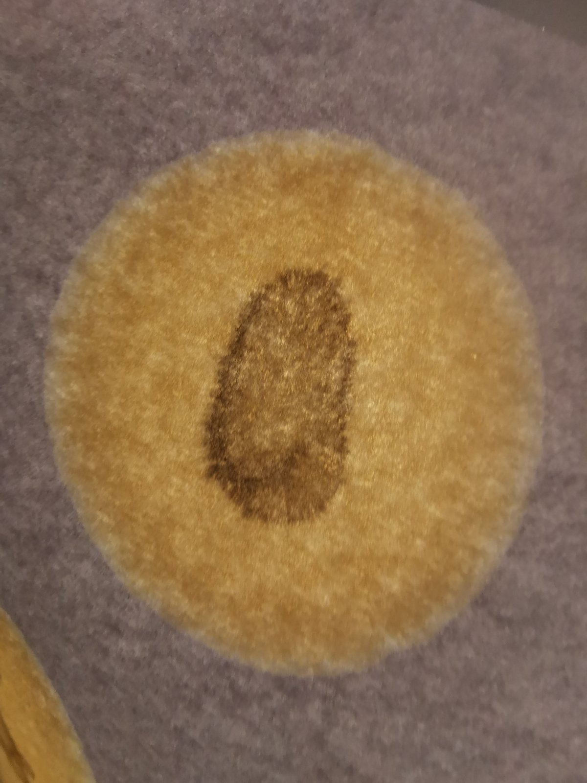

Хонда Ультралео 0W-20 после 6100 км пробега. Сверху и на просвет:
А что за 20? Походу масло сливать пора..ядро грязное и разваливается:nea:
Изменено пользователем NLK
Только что, NLK сказал:
Не совсем понял про 20...
Ультралео слито, сейчас в моторе Экслайн.
AlekssndrB ультра как его там....? Я даже не слыхал про такое...впрочем и про второе тоже...
2 минуты назад, NLK сказал:
Honda Ultra Leo 0W-20 - сейчас основное оригинальное масло от Хонды.
Экслайн - бывший Экстрим после ребрендинга.
В капельных тестах я ни в зуб ногой. Предложили сделать - сделал.
AlekssndrB вот теперь понятно...но до весны масло не доживёт.
1 минуту назад, AlekssndrB сказал:
Ну и правильно сделал..вовремя..каплю с тёплого ,горячего движка делал?тут ещё фактор где катается авто,трасса -город,смешанный цикл...
3 минуты назад, NLK сказал:
Экслайн не доживёт? Там минимум 350 мч.
Хондовское понятно, что кончилось.
4 минуты назад, NLK сказал:
86 градусов в движке было.
В основном короткие пробеги по холмистому серпантину, не самому крутому. Частично хорошая трасса. В частности, на Экслайне из 4600 км 3000 км трасса.
9 минут назад, AlekssndrB сказал:
Я вам про хондовское и говорю...а на счёт 350 мтч..вот неубедили...:pardon:
