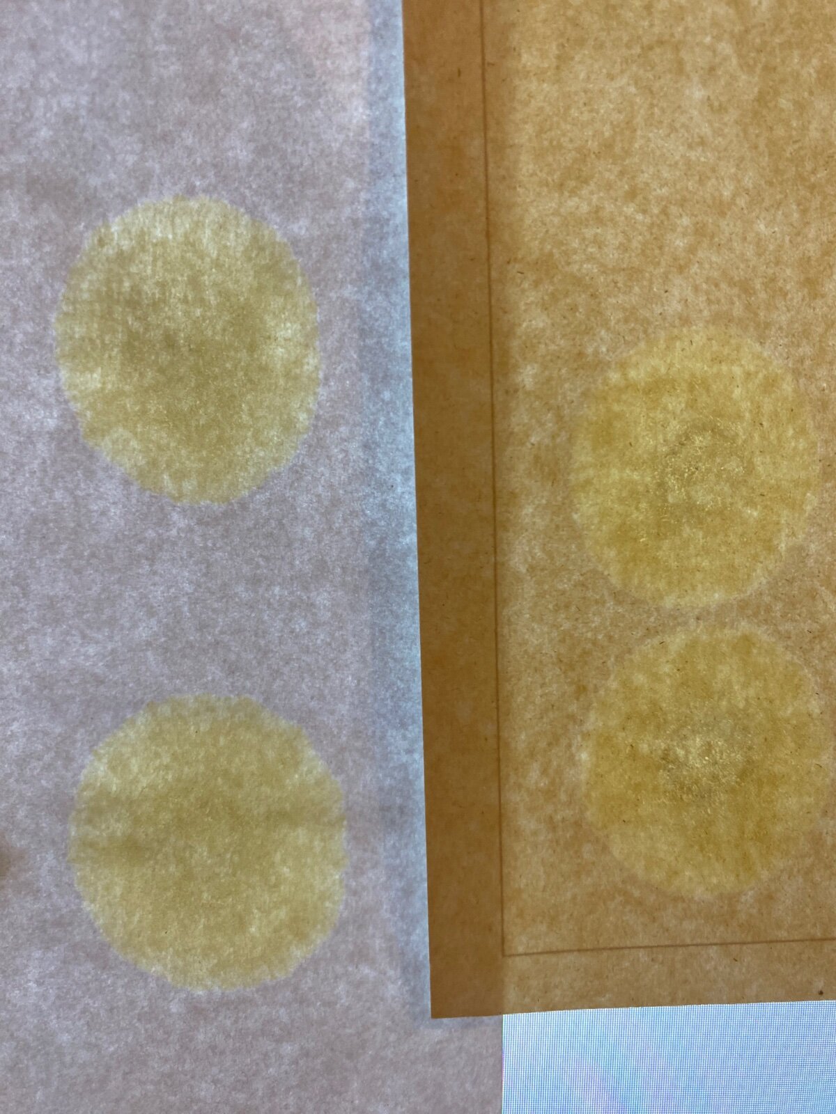

Ckub да я вроде так и сделал , думал там может нюансы какие
Rev42 Пожалуйста, ещё просвет сделайте фото.
Ckub естественного света уже нет , от лампы освещения , и от экрана монитора , а зачем ? Сегодня это выглядит так
Rev42 Затем, чтобы увидеть (если она ещё есть) зону чистого масла.
Ckub и что ? Есть она эта зона ?
Rev42 Не большая есть.
Ckub А где она ? И скока её ?
Rev42 Это внешняя зона. Она у Вашего капельного теста малая. Через несколько суток (возможно) "вылезет" еще.

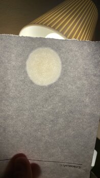

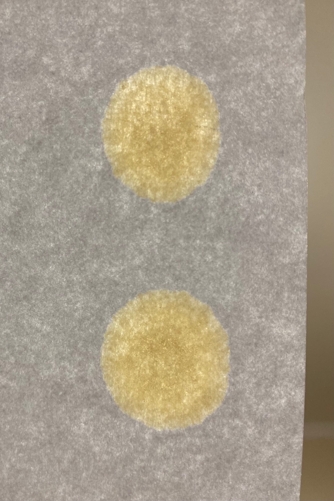

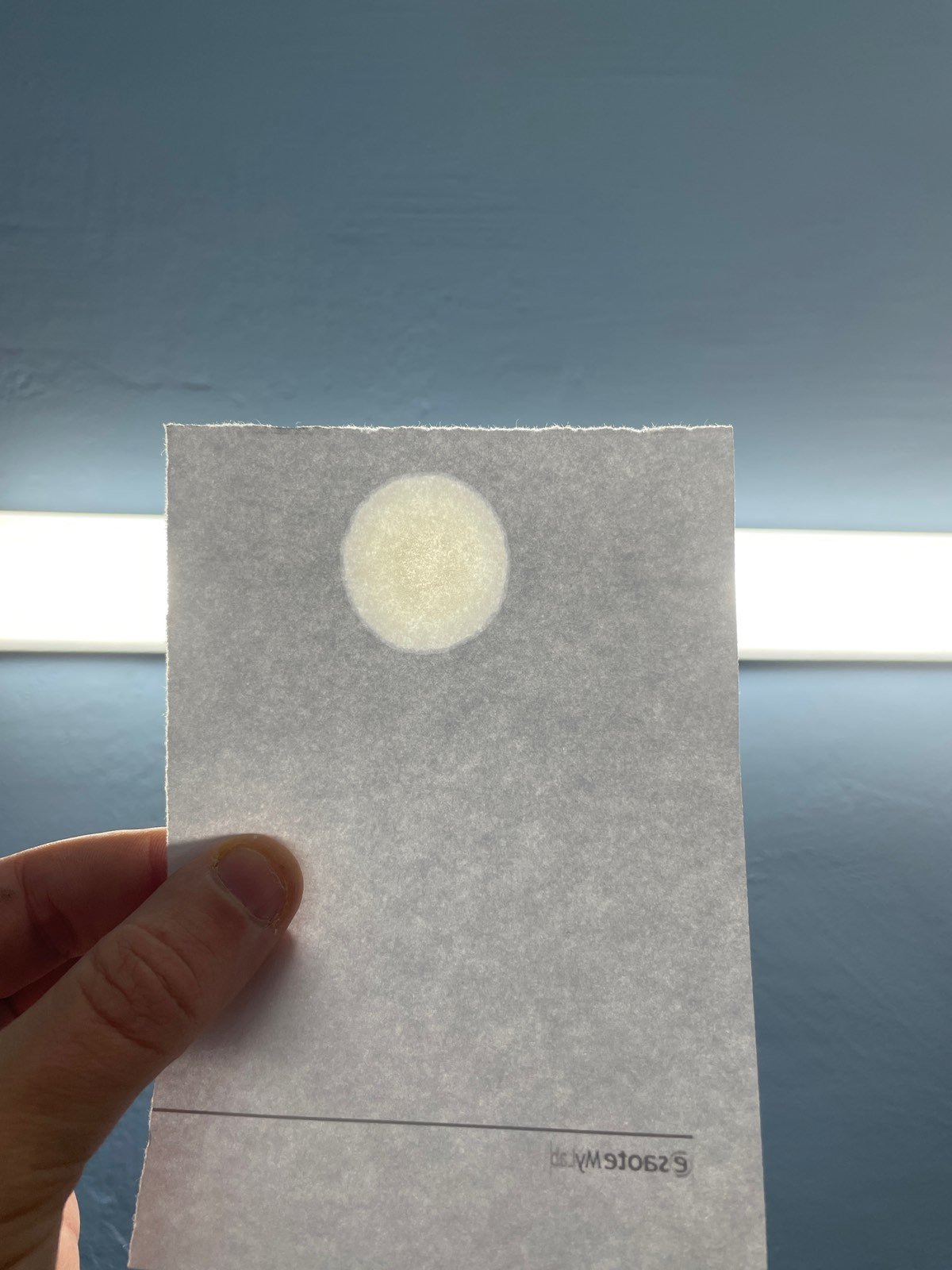

Добрый день! Ребята, подскажите пожалуйста, сделал тест, и не понимаю, получается что в масле бенза и теперь жопа мотору? 2.0 TSI. Как я делал, пришел утром, 10 минут поработала машина, через 5-10 минут капнул.
2088354420__viber_2023-12-04_19-09-22-416.thumb.jpg.4663f2efd61d52a4d2f43470afd60884.jpg506178623__viber_2023-12-04_19-09-22-690.thumb.jpg.9e8ba5711552bcbc05e76303c66c6f59.jpg1067915797__viber_2023-12-04_19-10-12-028.thumb.jpg.e03eb4997936a009fc0ab972cd9d7a42.jpg
Изменено пользователем busido
busido 2-3% бензина в моторном масле - это частое явление. Хорошенько прокатитесь в течении нескольких часов по трассе, дайте мотору "пропотеть", не желейте его. Бензин испарится.
А так по капле вроде все норм. Масло недавно меняли вроде.
Вид капли сильно зависит от  того как сушили, сколько, от самой бумаги.
Изменено пользователем Игр
Игр обычная бумага А4 офисная, сушил примерно часов 20, в машине лежала в гараже. Да, масло 500км назад заменил. Я на машине редко езжу, в основном по городу, примерно 5000-7000км в год проезжаю.
Спасибо за совет, нужно проехаться, а то уже больше года машина больше нормально не ездила, то бывает дам от светофора до светофора 100км и все.
