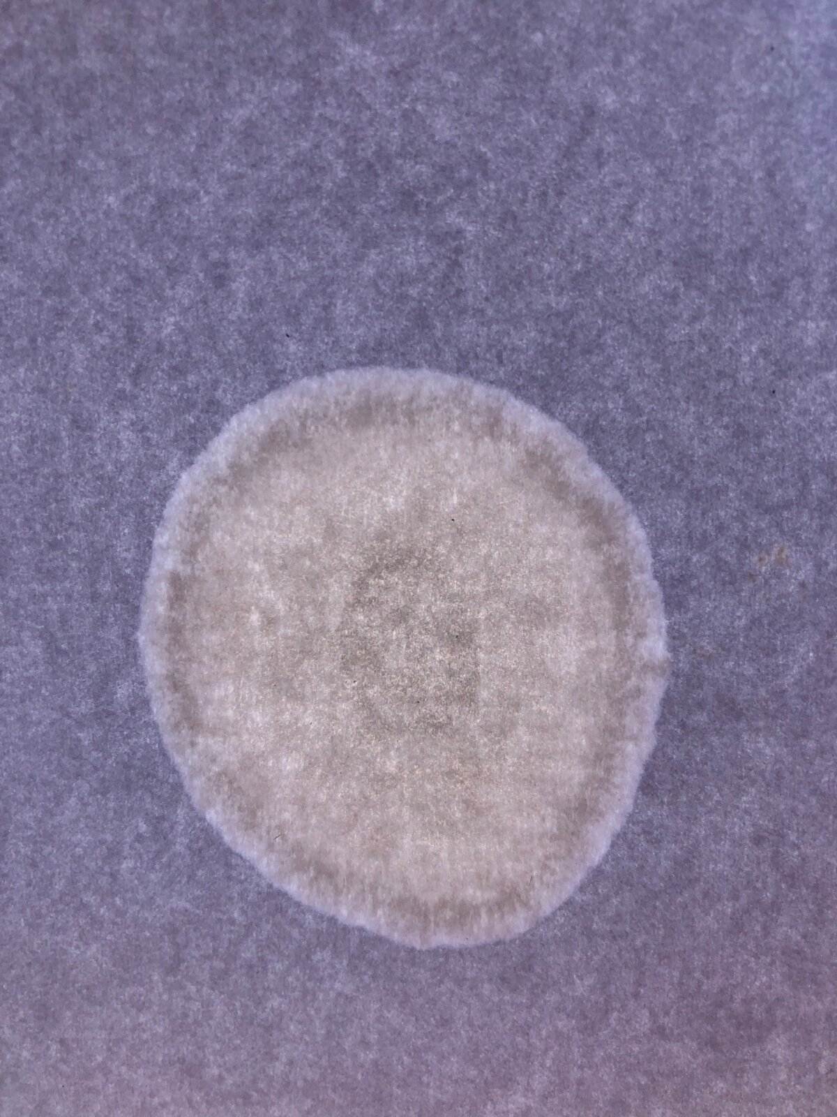

19 минут назад, Testerito сказал:
Капелька NS5w40, пробег 8500_16500.  Мотор Рено 150tce. Пробег загородный.
Поменял, наверное зря?
Да можно было вполне до десятки поездить

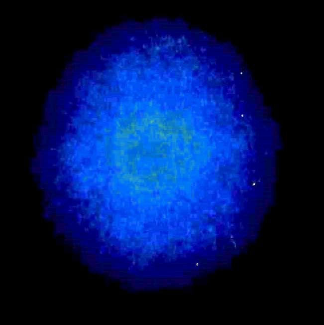

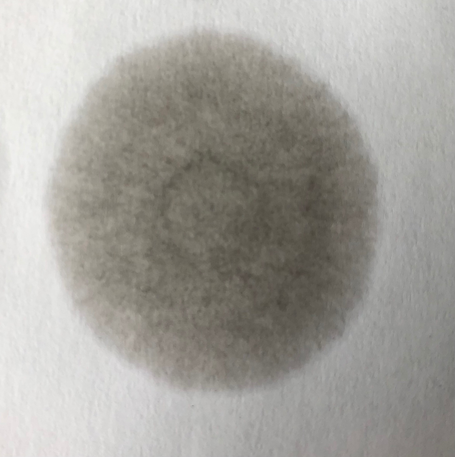

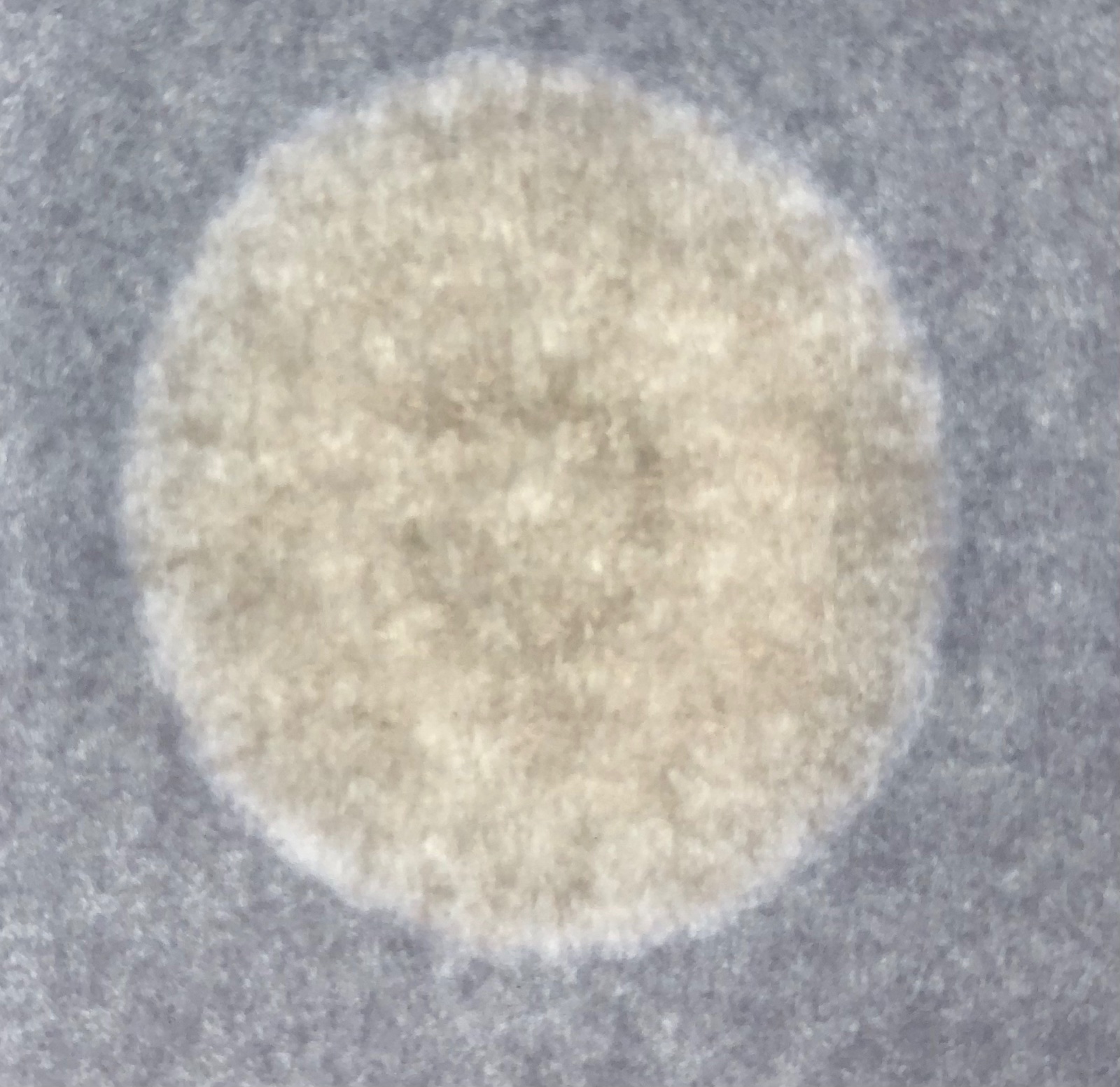

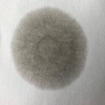

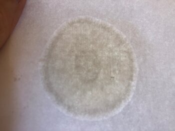

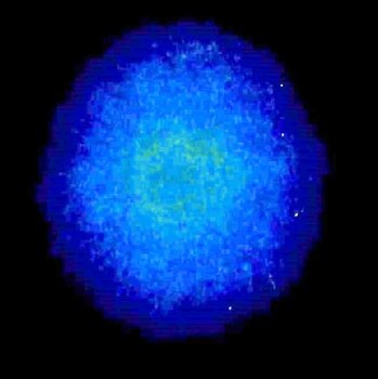

metalplaks обратил внимание что на капельных пробах куппера цветная граница рваная, ядро в конверсии не выражено, расплывается. и большой внешний круг свежего масла. это нормально? (инверсия разная так как разные источники получения изображения, но сути это не меняет)
тут ядро условное, интригует ровная желтая область внутри ядра и до внешнего кольца, если бы не сажа в масле так бы пятно ровным желтым и было залито, и те же рваные границы что на первом фото:
а тут тоже нет центрального ядра, тоже рваные границы хоть и менее выражены и большая внешняя область чистого масла.
в теме с капельными пробами не припомню таких проб.

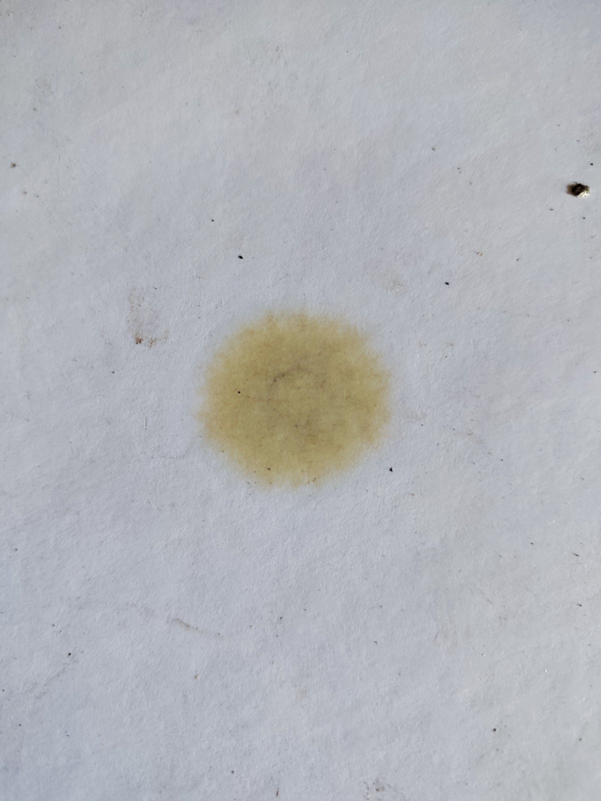

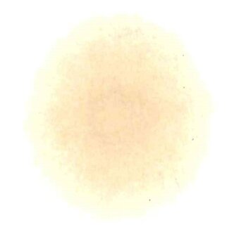

Прошу оценить очередную капельную пробу, сушилась дома 20ч.
Дано:
Kia Sportage 2017г.в., мотор G4NA,  объём картера - 4 литра.
Общий пробег 58000км.
Пробег на масле около 7350км
Масло Shell Helix Ultra Professional AF 5W-30, без доливок
Средняя скорость по БК - 40км/ч.
По моточасам выходит около 184.
Бензин в основном Татнефть 95ый, иногда Газпромнефть Gdrive 95ый.
Походит ещё, или менять в выходной?)

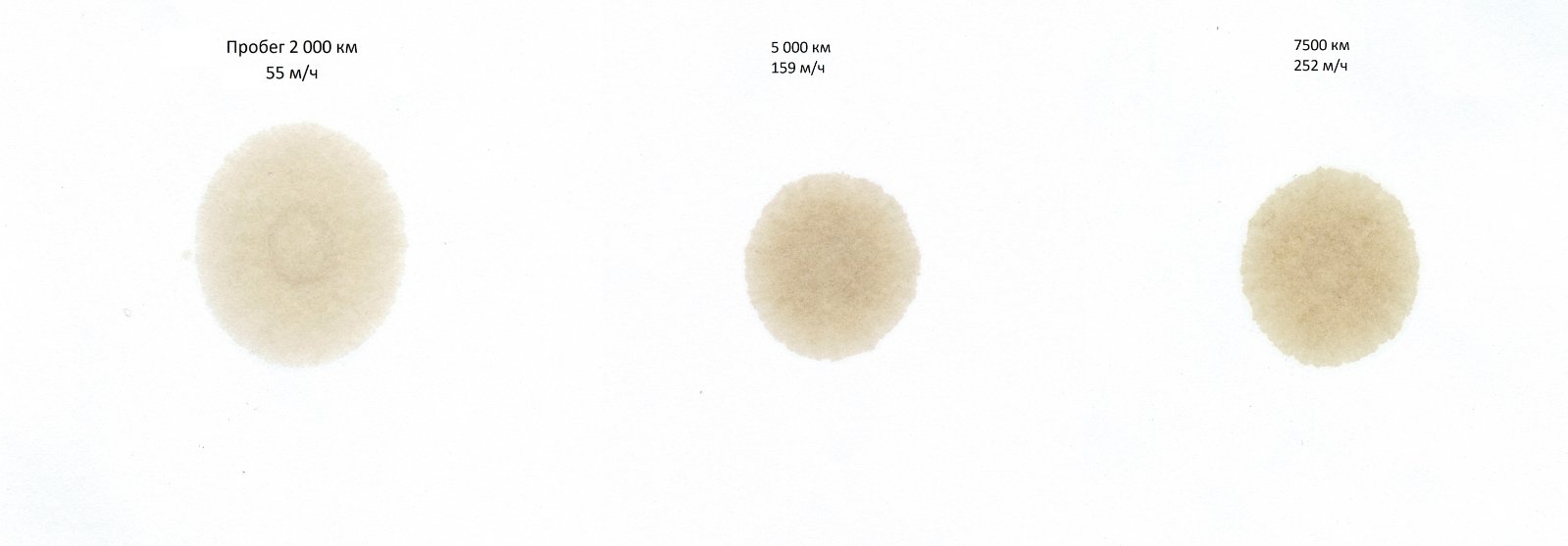

22.08.2022 в 08:38, Zorgus сказал:
День добрый!
Авто - Renault ARKANA TСe 150
Двигатель H5Ht турбо 1,3
Общ. пробег - 40 250 км.
Масло - Lukoil Genesis Armortech 5W-40, объем заливки 5,3 литра
Пробег на масле - 7 500 км
Город/трасса - 70/30
Мото/часы  - на картинках.
Замену на 7500 делал из за предстоящей длинной поездки, но хотелось бы понимать сколько масло могло еще поработать
Кмк, масло надо было сменить до 5000... Аргументы: на левом фото внутреннее кольцо с границей есть, на среднем границы уже нет...

Думаю, можно еще м/часов от 50 до 80 проехать
9 часов назад, coronamark2 сказал:
Ну и какое масло лить, чтобы его на 5К не менять
14 часов назад, Zorgus сказал:
А пёс иво :-) знаит :-)
Ну вот, поймал момент движения масла к замене.
Изменения ДС 0.62, Кмд 1.61 Кмп 0.62
Не такой большой пробег оказался в запасе с предыдущей пробы.
Пожалуй седня,завтра заменю масло.

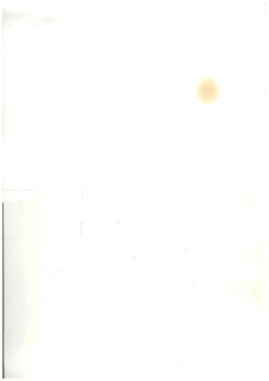

08.08.2022 в 07:00, Typ777 сказал:
Добрый день!
Подскажите, пожалуйста, по моей капле.
Дизельный туарег 3,0.
Пробег на масле 1754 км.
Общее время - 36
Средний расход 8,9
Залито было в двигатель две канистры по 4 литра Mobil 5х30.
Одна канистра была куплена через официальный сайт, а вторая на авито.
Отсюда и переживания.
Капля была взята с заливной крышки так как масляный щуп отсутсвует.
Капля сушилась 19-20 часов.
Всем заранее спасибо!
В итоге отдал из данных канистр остатки масла в лабораторию.
В одной канистре оригинал Мобил, в другой минеральное моторное масло.
На данном миксе успел до результатов проехал 2500 км.
Время 55 часов.
Средний расход - 9,2.
Капля взята с заливной крышки. Сушилась 36 ч.

Масло в самом расцвете сил, сказывается высокая средняя, ну и этот двс не убийца масел, можно и до 10000км. катать.

Typ777 Мотор до сих пор промывается или слили микс?
1 час назад, Ckub сказал:
Узнал только в понедельник. Ещё катаюсь на этом миксе.
Масло купил, фильтр заказал. Вот только рука не поднимается слить это масло. Не дешевая промывка выходит.
