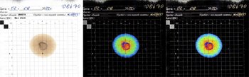

Ваз 2115
общий пробег 108670, на масле ~5000, режим городской, масло не известно.
Хозяин планирует еще 3000 проездить. Что скажете?

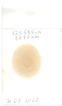

01.08.2022 в 12:55, teanovod83 сказал:
Друзья, всём ДВС!
Сделал очередную капельную пробу, сушилась дома около 19-20ч.
Дано:
Сузуки Гранд Витара, J20A,
Общий пробег 125595км.
Пробег на масле около 9872км
Масло IDEMITSU fully Sintetic 5w-30 + 125мл Eurol Engine Oil Treat, объем заливаемого - 5 литров, доливок не было. Уровень стоит от заливки до замены.
По моточасам точно не скажу, что то около 250 +-, т.к. в основном трасса 300км, потом 15км бездора.
Бензин в основном Татнефть 95ый + долговременная присадка  Wyns.
Данное масло уже  заменил на акционный Синтек
Евген48 igork  прошу вас по возможности прокомментировать пробу
01.08.2022 в 16:34, teanovod83 сказал:
Пересканил в лучшем качестве. Тут почти сутки выдержка
Всё норм, возможно тут в районе 150-200м.ч., вполне свежее масло.
299276194_.thumb.jpg.8a514d42a8d09831c4824e8393c2e941.jpg1573169985_.thumb.jpg.a57487e134324fb318d51f5bb8272903.jpg714213466_.thumb.jpg.8c640a16487093de7352ececcc49fc12.jpg
2 часа назад, Pechnik сказал:
Ваз 2115
КМК - доходит масло! 3000 не 3000, а 1-1500 км проехать можно...И, по-моему, мотор нуждается в промывке масляной системы чистым маслом по 5-10 мин раза три-а лучше 5...
