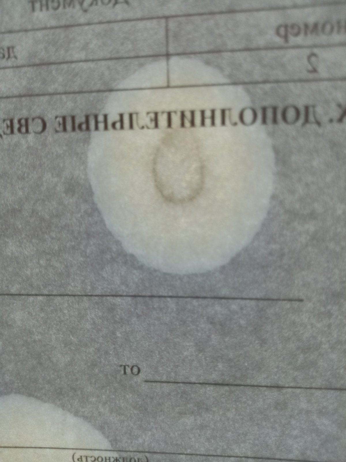

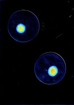

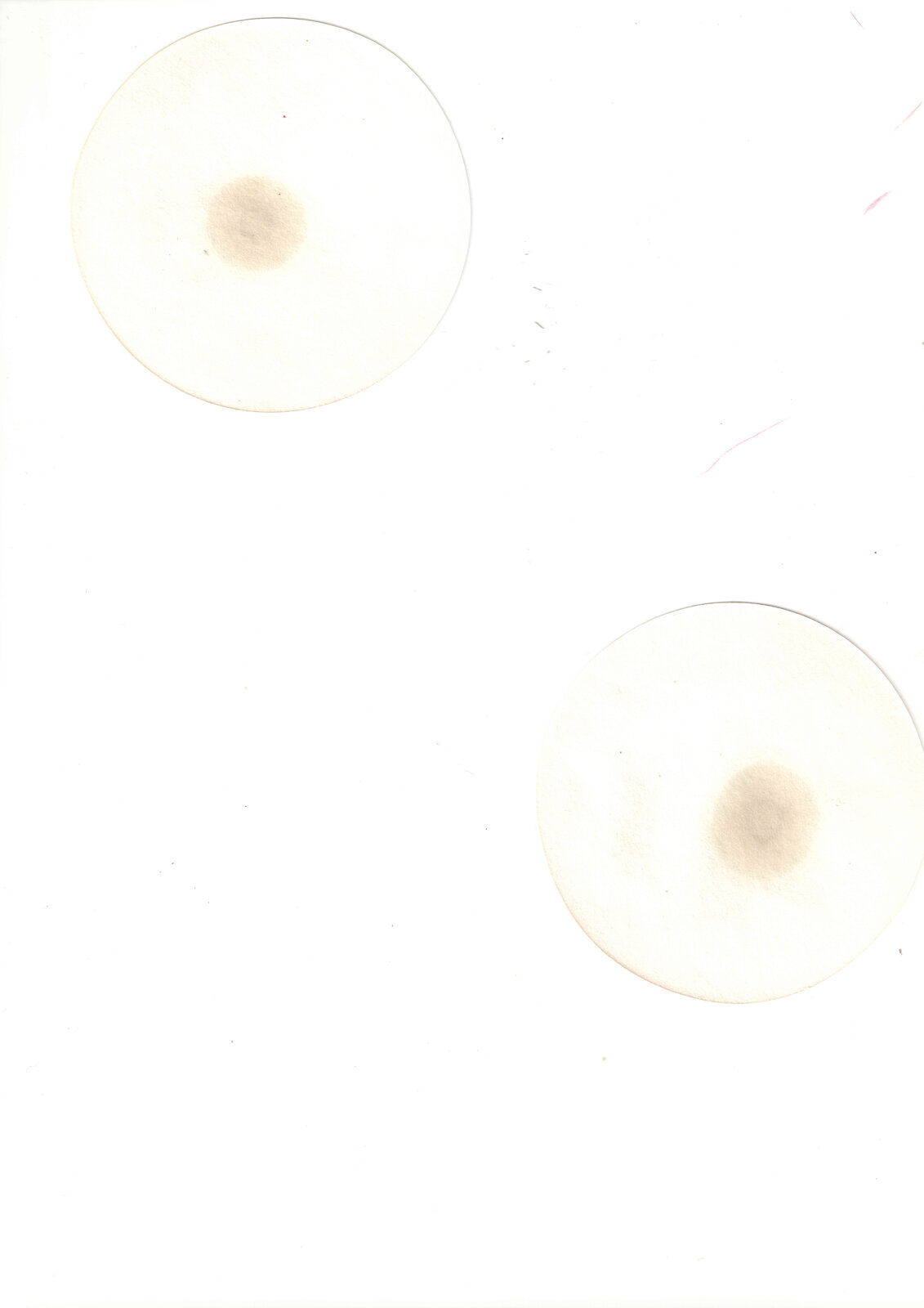

Капельная проба масла автомобиля. Сделана на фильтровальную бумагу "Синяя лента" 90 мм. Обработано по инструкции отсюда https://www.oil-club.ru/forum/topic/5210-kapelnye-testy-obschaya/page/162/?tab=comments#comment-431427
Что можете сказать?
маслу хана

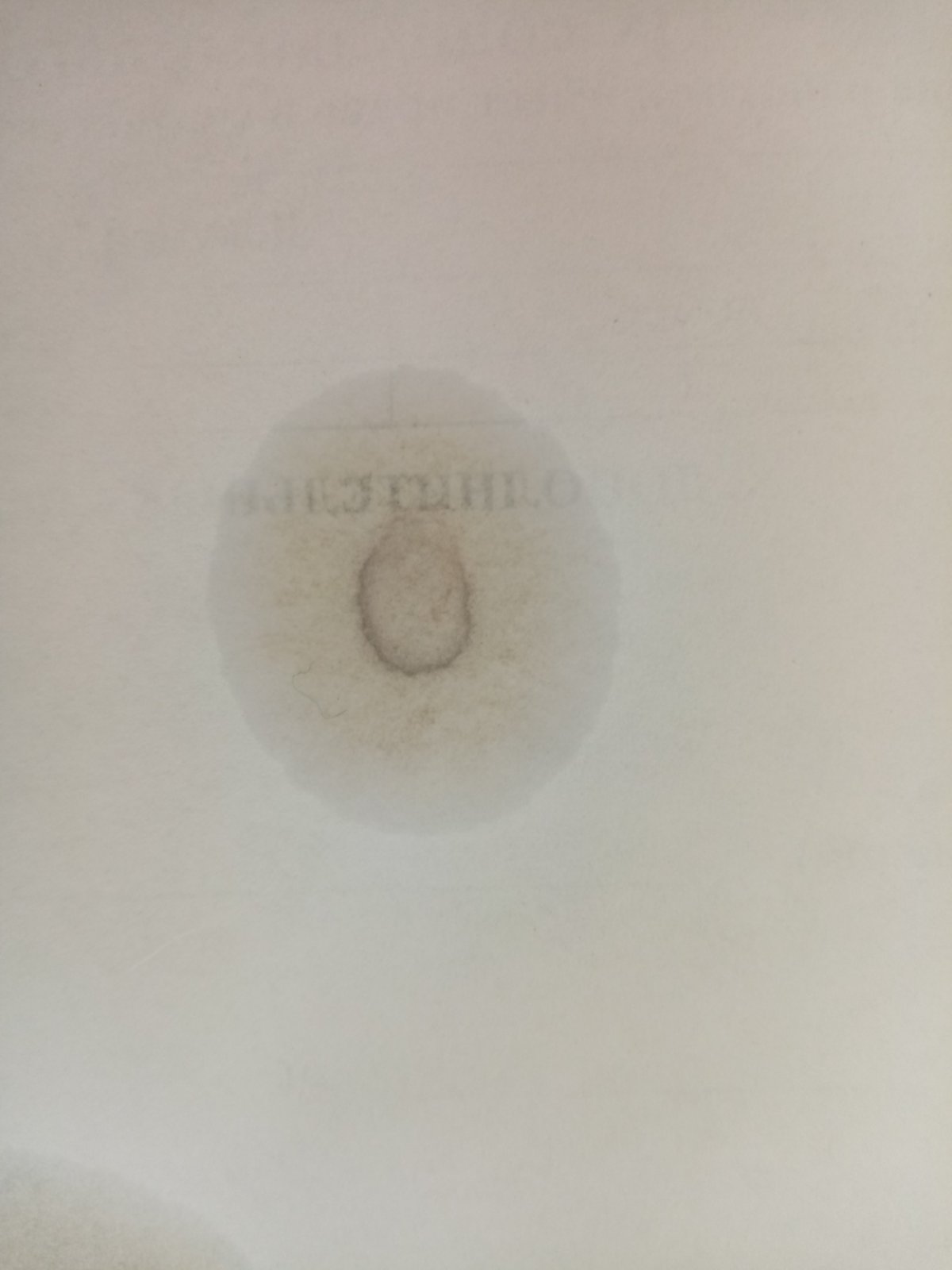

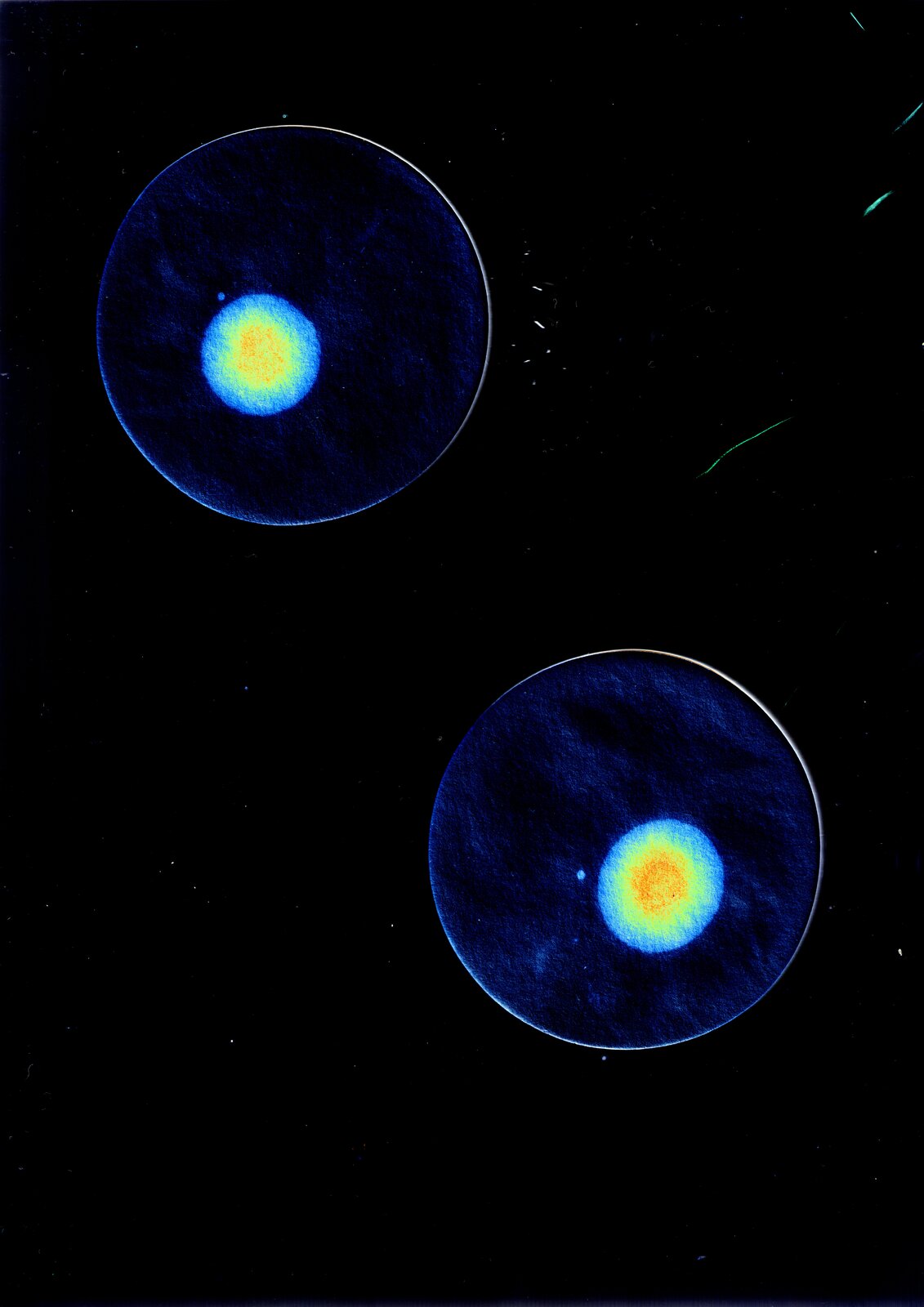

Что можете сказать?

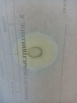

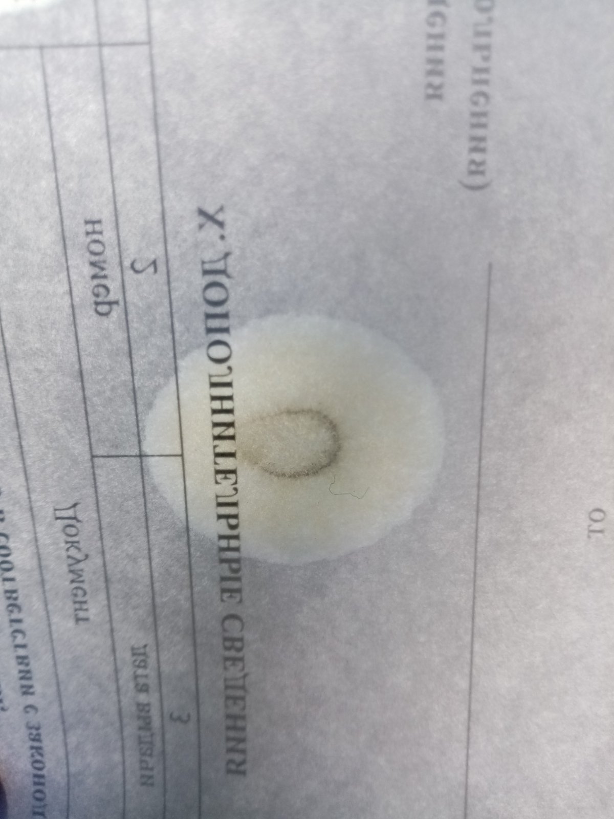

Здравствуйте уважаемые форумчане! Первая капельная проба на скорую руку, прошу строго не судить. А/м Лада Веста 1.6 129 мотор. Пробег 98490 км, масло Роснефть Стандарт 15w40, наработка 75 моточасов, пробег на масле 2100 км,  168 литров Аи95 Татнефть сожжено.            Капля сохла 24часа в багажнике автомобиля, температура окр. среды 23-26 градусов. Проба взята с крышки маслозаливной горловины хорошо прогретого мотора сразу после остановки.      Фото на просвет и в раЗных условиях освещения.                        Ну и главный  вопрос: Выдержит ли это масло трассовый пробег 3500 км и 60 моточасов? (собрался в отпуск) Очень интересует ваше мнение.
5 часов назад, Стас Нефедов сказал:
Херасе ядрище на минералке:sarcastic:
Да вроде должно, лучше конечно через скан прогнать, прям интересно стало, то ли масло такое, то ли ему приходить кирдык, то ли отмывает чо, то ли присадки, бензин итп:pardon:
9 часов назад, Евген48 сказал:
Что не так с ядром? Вроде признаков умирания масла (цвет ядра и окружности  не темный) нет? Можете более развернуто выразить Вашу мысль?
