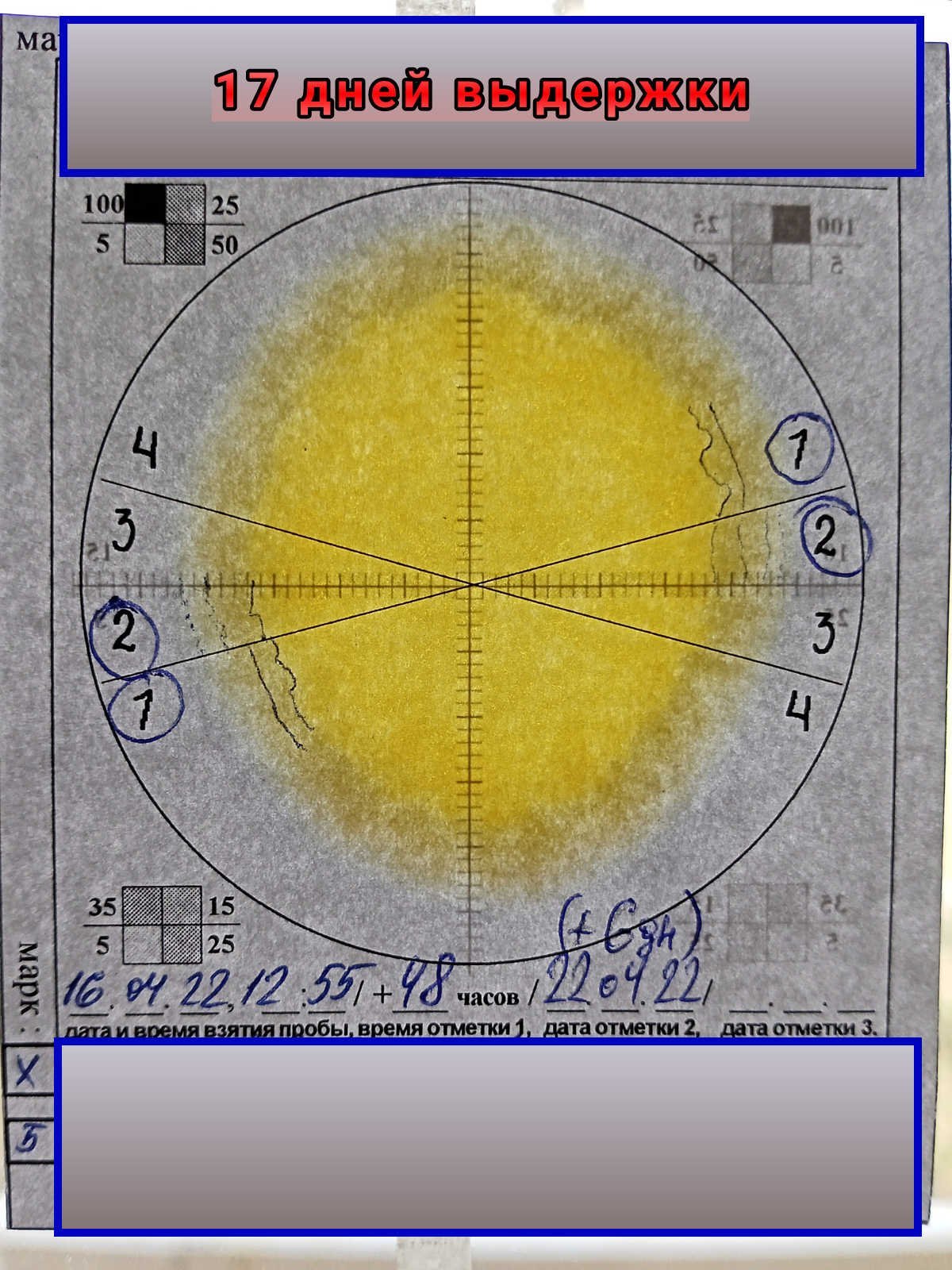

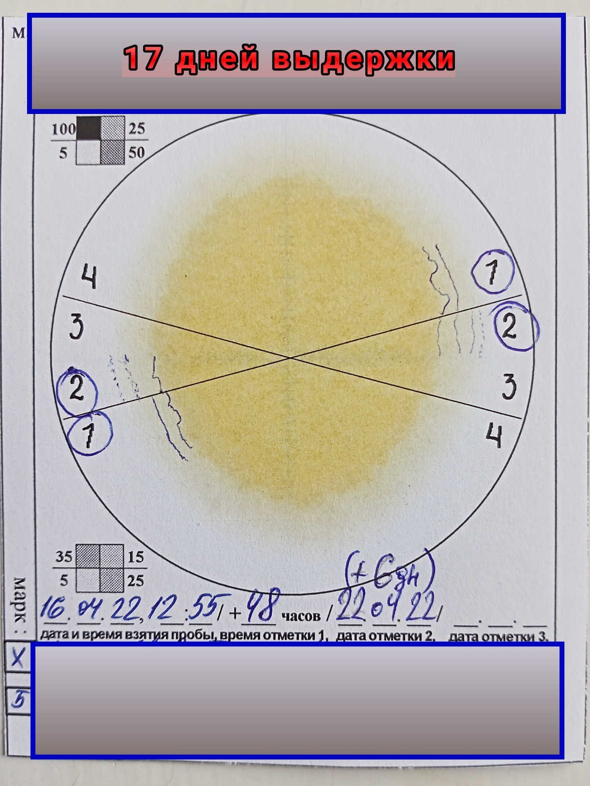

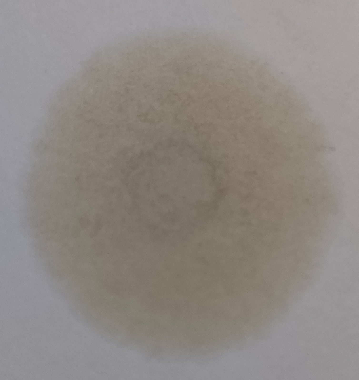

Да... Что-то в теме ничего интересного... и уже долго. Давайте я вас развлеку.
Вопрос на засыпку, для профи, кто себя таковым считает,  бойцов с рейтингом ниже 1000 очей предлагаю не беспокоиться. Но если очень хочется, то можно.
Что за масло? И всё, что вообще сможете о нем сказать. Подвоха почти нет — это моторное масло, на пригодной бумаге, на сей момент выдержка 17 дней,  - за нормами феншуя, конечно, но вот это единственный подвох. Выдержка в комнатных условиях.
Прямой свет:
На просвет:
Евген48, Урфин прошу хоть денёк, другой потерпеть, не высказывать ранее мнений. Потом я, конечно, дам полный расклад по пробе.
Итак..? Прошу высказываться.
Изменено пользователем Сергей Николаевич

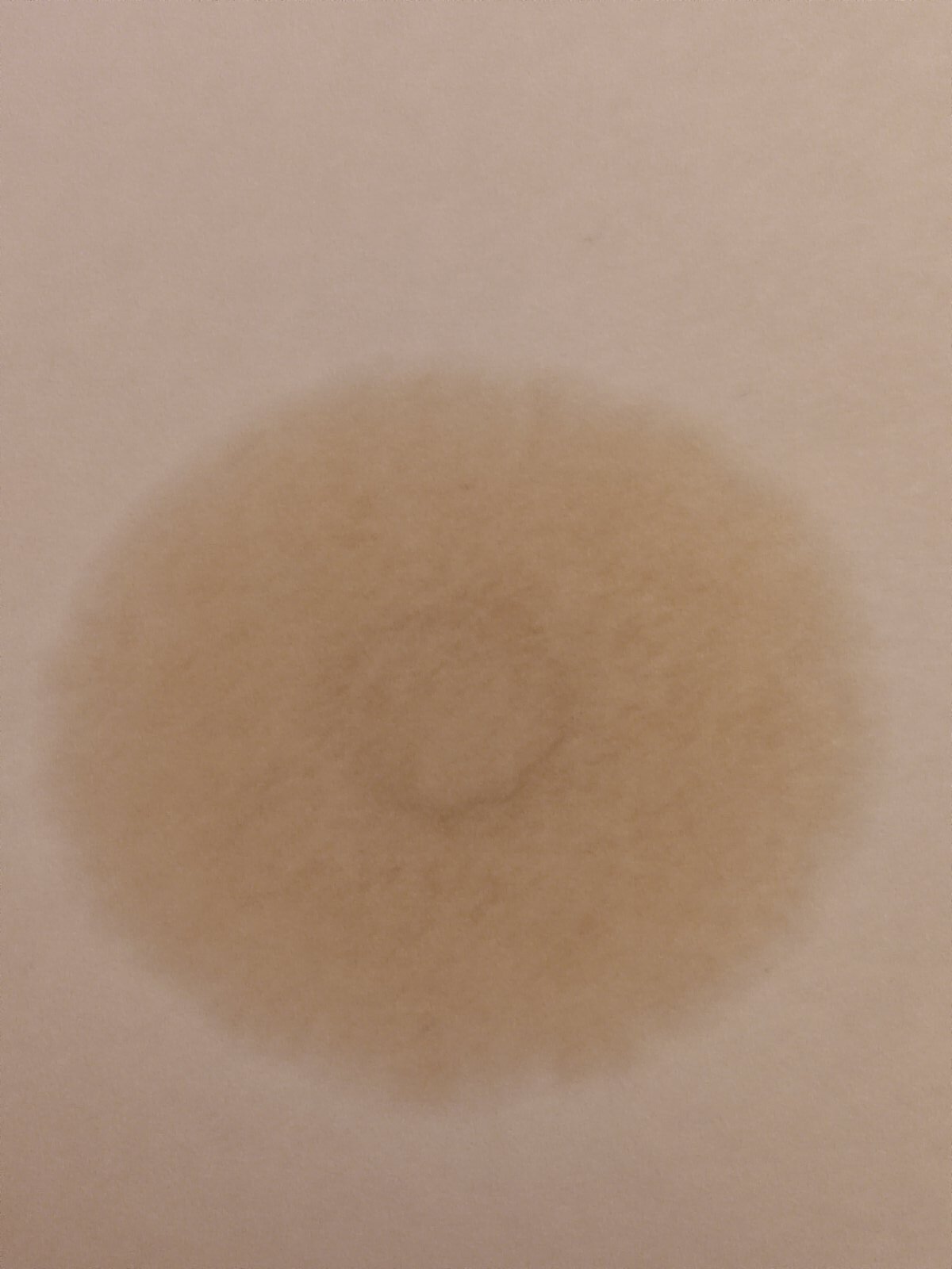

КМК, мало из канистры, простоявшей в гараже года три. Но непонятно, откуда топливный внешний круг... Или это вода...  В общем - колитесь
Изменено пользователем coronamark2
2 минуты назад, coronamark2 сказал:
удалено
сушил дома 2.5 суток, брал пробу по инструкции.
Пробег не известен, потому и спрашиваю. .
масло мобил 0w40, лачетти, 140 тыщ пробег.
Потерял дома канистру масла, вот думаю новую брать или ждать со временем, когда старая найдется.
Помогите определиться.

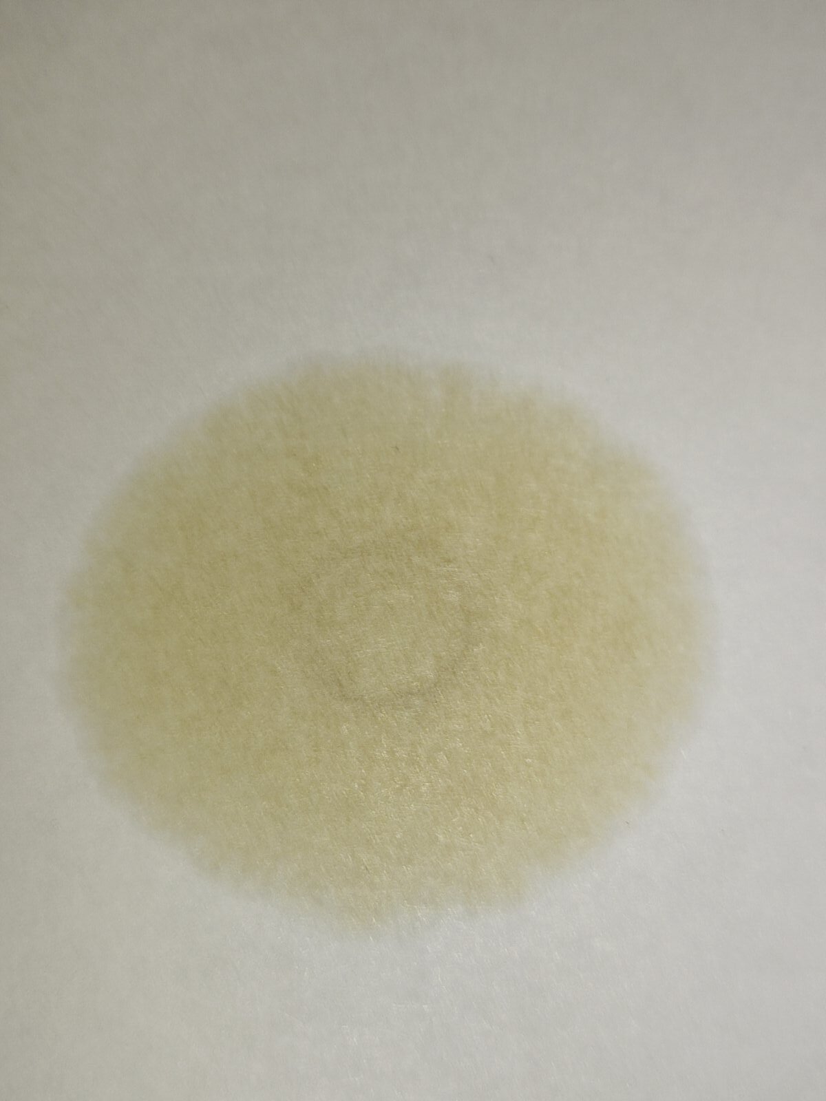

Ок, поменяю... Мне тоже не нравится, хоть и не могу сказать, что именно. Видимо цвет и края. Пробег оригинал, просто видимо срок у масла большой (плещется в движке год) и короткие поездки.
8 часов назад, Евген48 сказал:
Делай.
Готово)
Изменено пользователем teanovod83
teanovod83 нормально, через 50мч повторить, но лучше со сканом, без скана даже Ванга плохо вангует:D
15 минут назад, Евген48 сказал:
Сделаем!
То есть на 7500 не сливаем, катаем дальше и смотрим следущую пробу?
Вот только выдержит ли Idemitsu fully sintetic? Ещё 50м.ч. это приммерно тыщи две, а то и три пробега по моим маршрутам. Итого будет 8-9тык.
Боязно)
или не так страшен идемитсу в пластике как его малюют?))
Впереди очередной вояж Москва- деревня - Москва, на круг около 650км, это ещё часов 10-11 выйдет. Надо будет повторить пробу.
54 минуты назад, teanovod83 сказал:
Ну вот после этого и сделай всё по уму, сушка 20-24ч, и скан, а через прогу мы здесь сделаем, главное чтобы скан не подвёл.
56 минут назад, teanovod83 сказал:
Сделаем!
Боязно)
Выдержит. КМК, судя по капле, у масла наработка м/ч 150 ( 200 максимум)

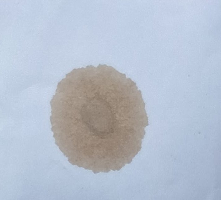

Пробег 6 тыс,бензин,ДВС атмосферный.Сушка 4 часа палец грязный,колодки чистил :Cherna-facepalm:
Изменено пользователем Valeruc
Урфин , Евген48 , ну всё, в специалисты больше никто не записался кроме coronamark2 . Времени прошло достаточно. Прошу ванговать по пробе:
03.05.2022 в 16:04, Сергей Николаевич сказал:
Прямой свет:
На просвет:
23 минуты назад, Сергей Николаевич сказал:

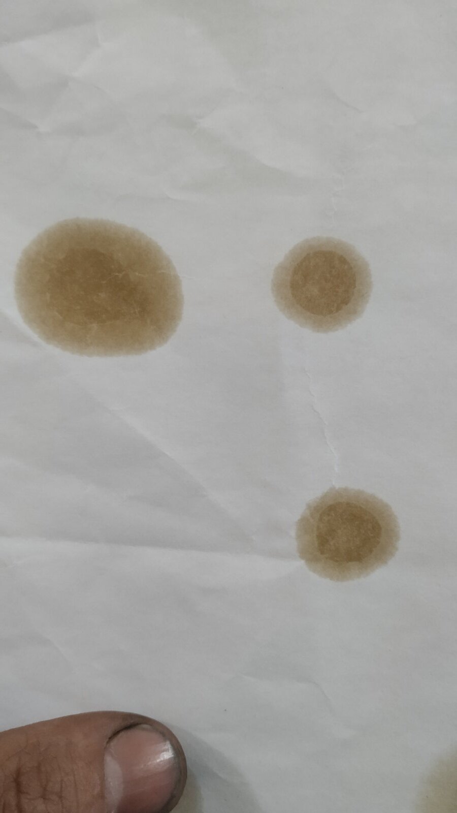

Раз в выходные заняться особо нечем, думаю сделать каплю. За "синей лентой" домой не пойду, чтобы двигатель не остыл. В машине есть обычная А4 и А4 Canon - очень плотная. Какую лучше?
Как делать?
Со щупа каплю - это понятно.
Сушить без света 24 часа. Правильно?
Сканер дома есть. Программку скачаю.
