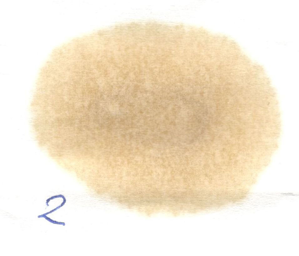

Fiat 1.4 (955А6000), механика, пробег 153к км.
Масло S-OIL 7 GOLD #9 C3 5W-40.
Пробег 5500 км, период конец января -- конец января (год + неделя)  (зимой небольшие морозы, в основном недалеко от 0)
 Город 85-90% (без пробок, в основном по 8 км за 1 подход, в спокойном размеренном режиме  с 1-2 светофорами)
Средняя за весь пробег ~27,5 км/ч,  время ~200 м/ч
Заливка  3,4 л. по максимум.
примерно на 4000км долил 400 грам GM Dexos2 5w-30 (часть из доливки убегает, а не угорает, ибо немного мокреет возле масляного фильтра и радиатора).
Сушка 9 часов под барареей (сантиметров 9-10 ниже, чувствуется небольшой поток инфракрасного тепла от батареи).
Капли через 3 мин после остановки, но щуп такой, что нормально капнуть никак. Фактически намазывал с кончика щупа в несколько подходов. Скан 600dpi.
Три капли в один заход делал.
Что скажите?
далее крупный план правой капли с предыдущего скана:
Для сравнения, одна капля сделанная на пробеге 4200км (~142 м/ч) в начале октября  отсюда
Между каплями за 115  дней 1300км со средней ~22,5км/ч.
Bohdan83
Ядро разрушено. Меняй.

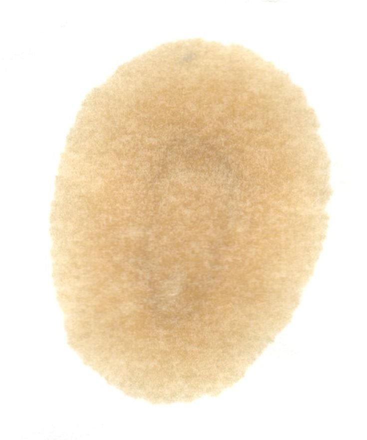

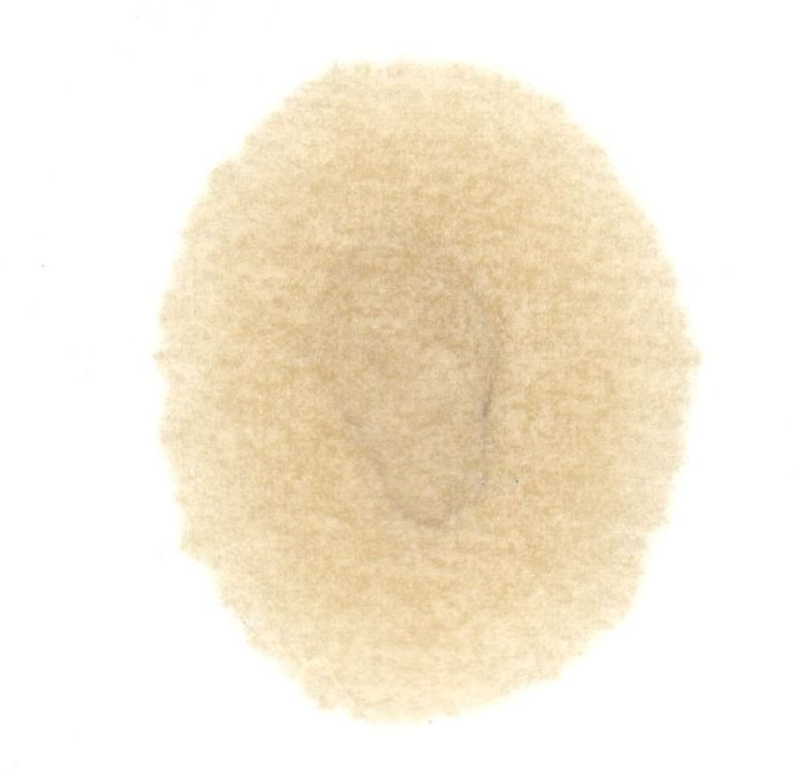

19 часов назад, Bohdan83 сказал:
3 минуты назад, Евген 48 сказал:
Есть ощущение, что капля не досушена даже в этом случае, но это навскидку и гадание.
Со времени скана капли пролежали 16 часов на столе (20-22 градуса), правда бумажки были сложены пополам. Ща пересканирую, и сравним  досохли ли )))
Итак груповой скан:
Правая капля крупным планом:
Сканер почему то мылит контур кольца внутреннего. Под некоторым углом и освещением его нормально видно. Я попробовал сфотографировать, чтобы передать:

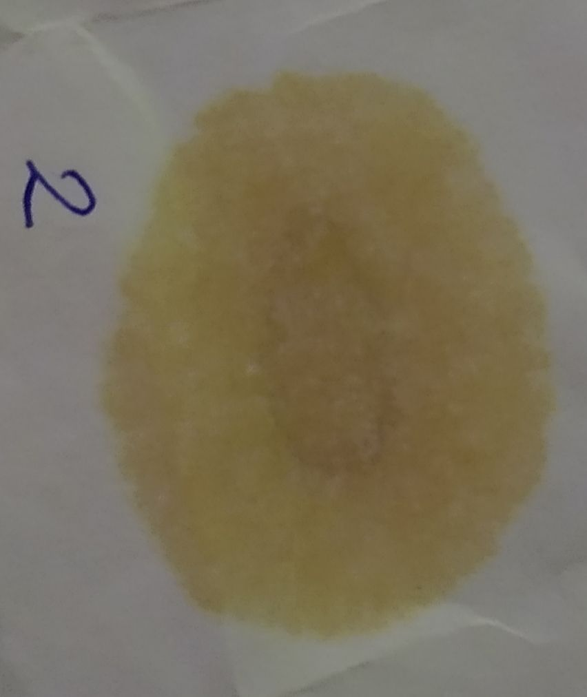

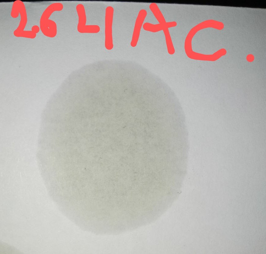

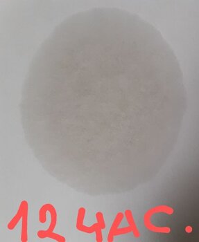

Уважаемые форумчане,очень нужен ваш совет.Авто:туксонкчик GM,2.0,бензин,общий пробег 83000,из них 50000 на газу,масло Liqui Moly Special Tec LL 5W-30, свежее,прошло 350 км.,15 моточасов,город.Вопрос заключается в следующем:Есть ли бензин в масле?буду признателен за ваши ответы.
4 часа назад, Спринтер сказал:
не вижу повода для беспокойства.
2 часа назад, paha_mch сказал:
Благодарю за быстрый ответ!А беспокоюсь по причине резкого запаха бензина от щупа и от масло заливной пробки.А до того как я этот запах обнаружил возникла ситуация: редуктор гбо травить стал,автомобиль на холодную плохо запускаться начал,поездил я дня три так и перекрыл пока,до визита к газовщикам вентиль на газовом баке, и езжу пока на бензине,ну и в связи с этим предположил попадание бенза в масло,распереживался,масло то только поменял,но если там бенз все таки есть менять прийдеться. А  может масло из двигателя вообще издавать запах похожий на бензин?
