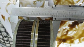

Поездил на таком фильтре и решил глянуть - что да как. Качественная вещь. Пока только картинки. Мне больше нравятся фильтры с перепускным клапаном большего размера. Катушки соединены воедино, нанизаны на втулку. Неразборная конструкция. По размерам - один в один с манн 811/80. Даже съёмник подходит по диаметру и количеству граней
Изменено пользователем wlh
В продолжение темы-> замерянная площадь получилась такая: 360см2- фильтр"грубой" очистки(180*2).  225см2(150*1.5)-фильтр тонкой очистки. Итого: 585см2- общая площадь фильтрации. Не так чтобы очень много, но пойдет на 5ткм(летних). Огрехов в приклейке ФЭ не замечено. Перепускной похож на однобарный вариант

05.09.2021 в 20:43, wlh сказал:
- Катушки соединены воедино - да;
- Неразборная конструкция - да;
- нанизаны на втулку - нет.
Здесь 2 отдельных втулки, каждая для своей части. Неразборность - за счёт центральной металлической пластины, она - общая для верхней и нижней части. Способ её производства - отдельный вопрос. Возможно, просто спаяны 2 отдельные "крышки". Вам виднее будет.
Сергей Николаевич Да,верно, просто 2 катушки склеены
