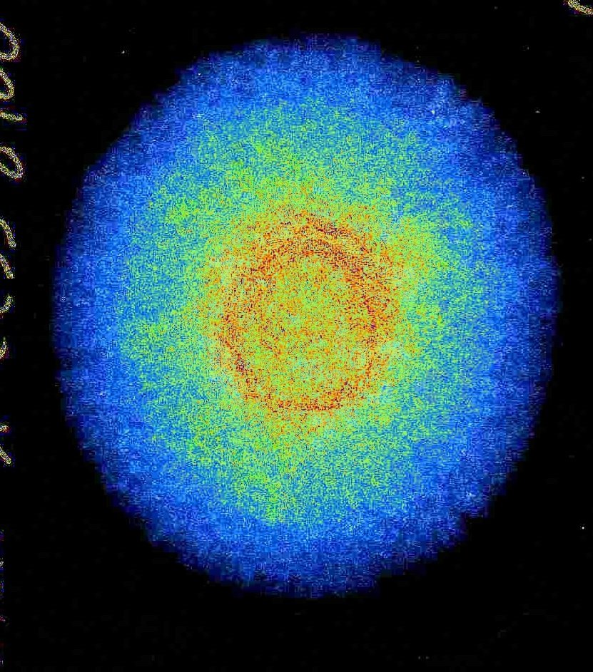

Масло Motul X-Cerss 8100 5w-40, пробег на масле 4500 км, город/трасса 50/50, средняя скорость неизвестна
Проба сохла примерна 16 часов
402680713_1.thumb.jpg.ac7edc8ecddf964de6079be4c4d00720.jpg906900516_1.thumb.jpg.a32c8a851e4c4be11599a1411ed4d8da.jpg
ДС 0,8264
Кмд 2,4
Кмпр 0,6
Вообще капельную пробу решил сделать после того как понюхав щуп услышал запах бензина, но судя по пробе бензина в масле нет...
Можно доверять этой пробе в части обнаружения бензина в масле?
WOLF ECOTECH 0W20 SP/RC G6 FE
4000км
Кмпр = 8,5/11 = 0,77
Кмд = 32/11 = 2,9
ДС = 1-(11*11)/(32*32) = 0,88
Если смотреть на графики, то масло почти как свежее, но прошло уже 4000км и ~120 м/часов. Не понятно... Что скажите?

нужен скан.
AMSUser сколько сохла капля?
40 минут назад, AMSUser сказал:
средняя 33км.ч., что ей будет, только начало формирования ядра.
35 минут назад, Евген 48 сказал:
нужен скан.
Во вложении.
26 минут назад, Евген 48 сказал:
Да у меня больше вопросов к графикам браковочных значений. Расчеты не совпадают с графиком. Может это и не важно..

28 минут назад, Евген 48 сказал:
1.5 суток
1 минуту назад, AMSUser сказал:
1.5 суток
малеха пересушена, а так, всё норм.
203289358_.jpg.6012b9d479f4214b86e68958241c4a4a.jpg1670878925_.jpg.aa8a532632a91df620b42385077579ec.jpg1752716836_.jpg.90dd95a040b4807f013637da532d82ae.jpg
2 минуты назад, Евген 48 сказал:
Спасибо. На ваш взгляд, сколько еще в таком же режиме можно отъездить?
4 минуты назад, AMSUser сказал:
через 80мч повторить пробу, там видно будет.
режим не тяжелый, если так и останется, то возможно 250-300мч
