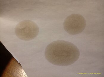

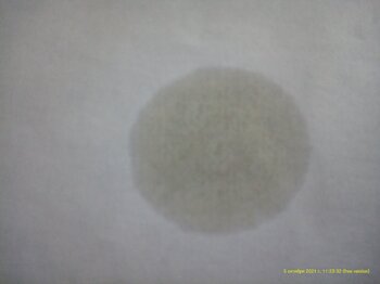

5 часов назад, Сергей Николаевич сказал:
Вай, дарагоценный наш, пазалати ручку, а то ждёт тебя дорога дальняя, асфальтированная, местами.., гараж казенный, да бензин газпромовский не всегда...
  А так... поздравляем, масло ваше ни полраза не поддельное,  абсолютно оригинальный Маннол с МоS2. :good:
Это как определилось, что там МоS2?  Нигде про это не написано.. И как состояние вцелом?  Пасиб:)
VladKer , это определилось по ядру, вид эС2шный молибденовый, плюс надпись "Маннол" подталкивает к выводу. Проверьтесь сами: если осталась канистра с остатком масла, при хранении без встряхивания в ней будет темный отстой, само свежее масло по цвету - серое непрозрачное.
Состояние - норм.
Состояние - норм.
У меня баллон на 10 литров попробую глянуть, пасиб большое.

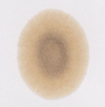

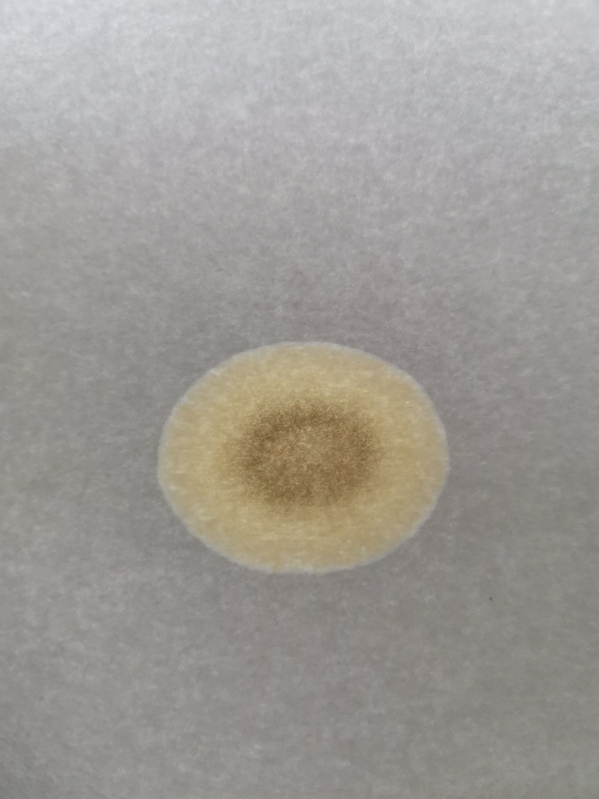

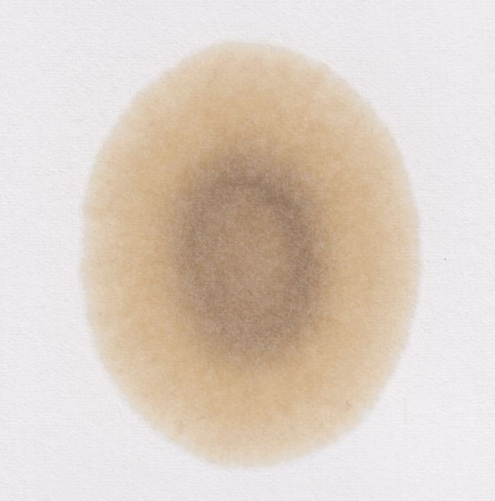

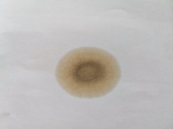

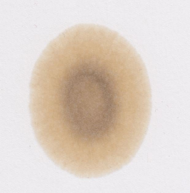

Привет, друзья.
Fuchs Titan SuperSyn Longlife 5w40
M271, общий пробег 191ткм, масло проехало 8500км, средняя скорость 58Км/ч.
Три фоты, одна на столе, вторая чуть на свет, и сканнер 600дпи. Бумага обыкновенная А4, 80г/м
Что можно сказать?
Пасиба :)
Изменено пользователем VladKer
VladKer сколько сушилась и при какой температуре?
10 минут назад, Евген 48 сказал:
12-13 часов, 23 градуса
44 минуты назад, VladKer сказал:
по мне, малеха не досушил.
3 минуты назад, Евген 48 сказал:
Лист еще на столе, а сколько надо?
Позже еще отсканю и сфотаю.
16 минут назад, VladKer сказал:
16-20ч.
1 час назад, Евген 48 сказал:
16-20ч.
вот, 19 часов 30 минут. Пасиб!

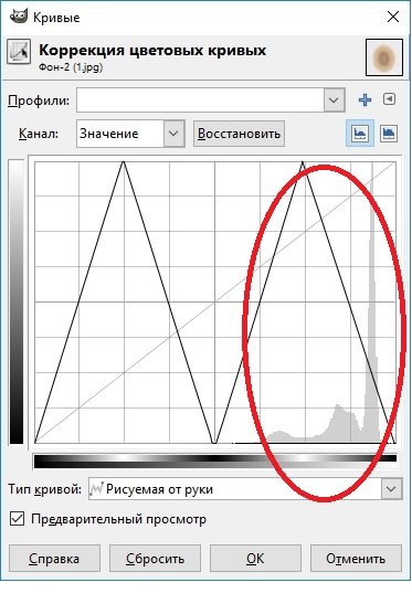

VladKer где то в настройках твоего скана закрались "фильтрА":pardon:
картинка некорректная, но масло ещё живое.
11.thumb.jpg.188a3752ace78c15f03c535d4766b971.jpg111.thumb.jpg.f710a2b685573e697eeaee447912463b.jpg
Пасиб, замена планируется через 1,5ткм..

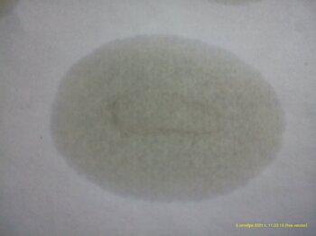

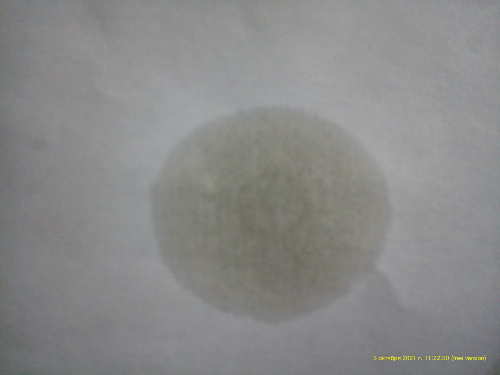

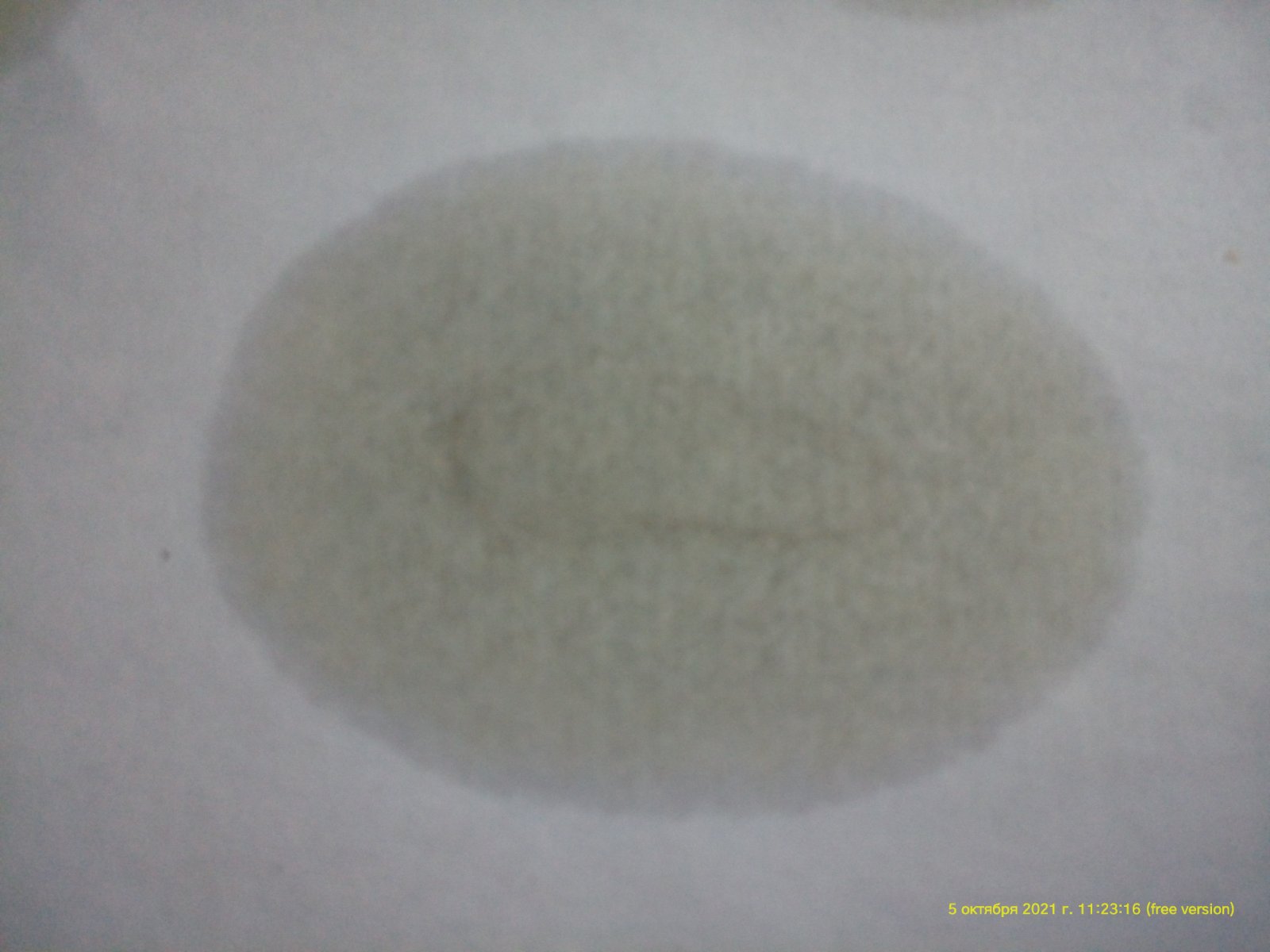

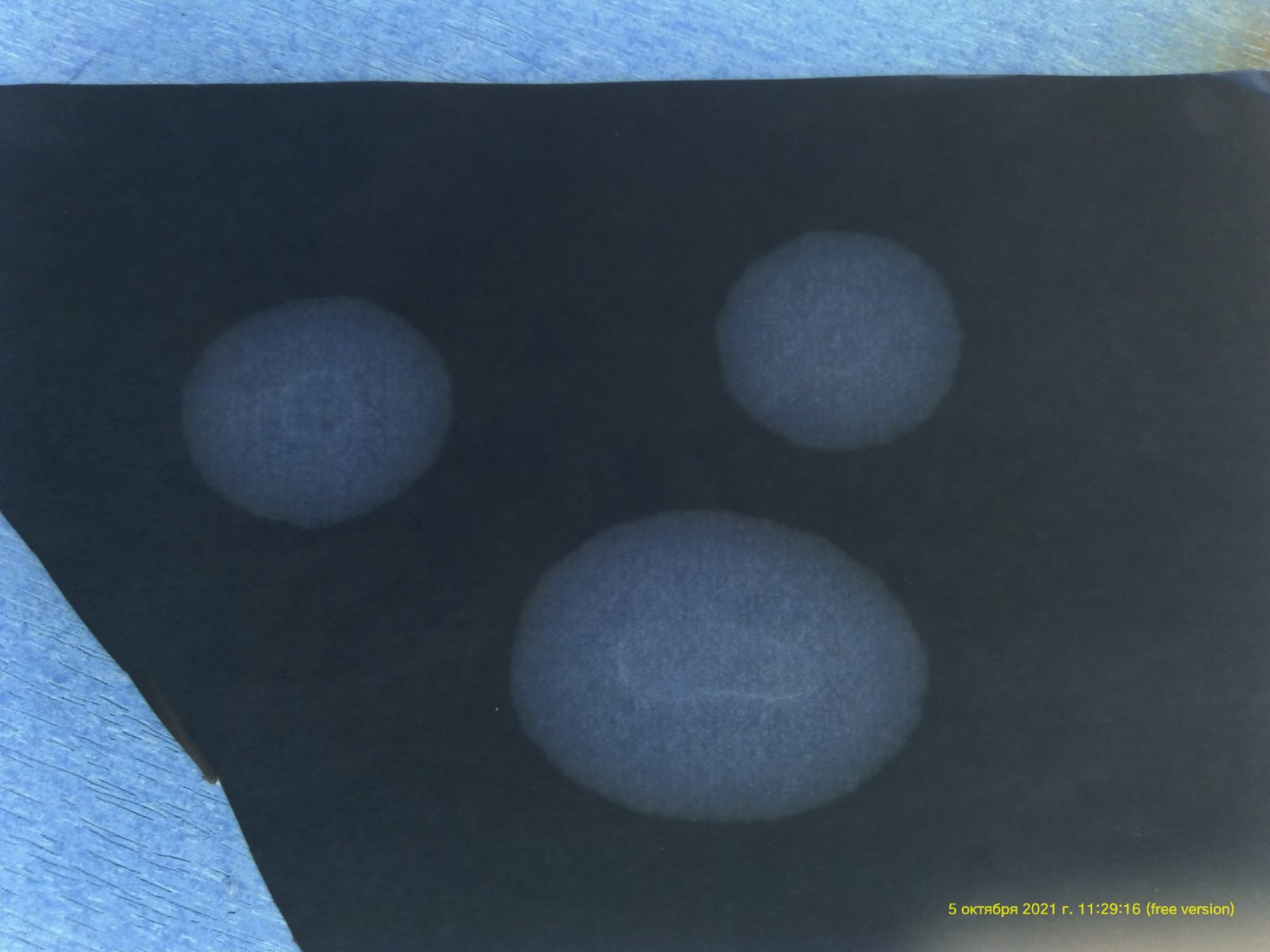

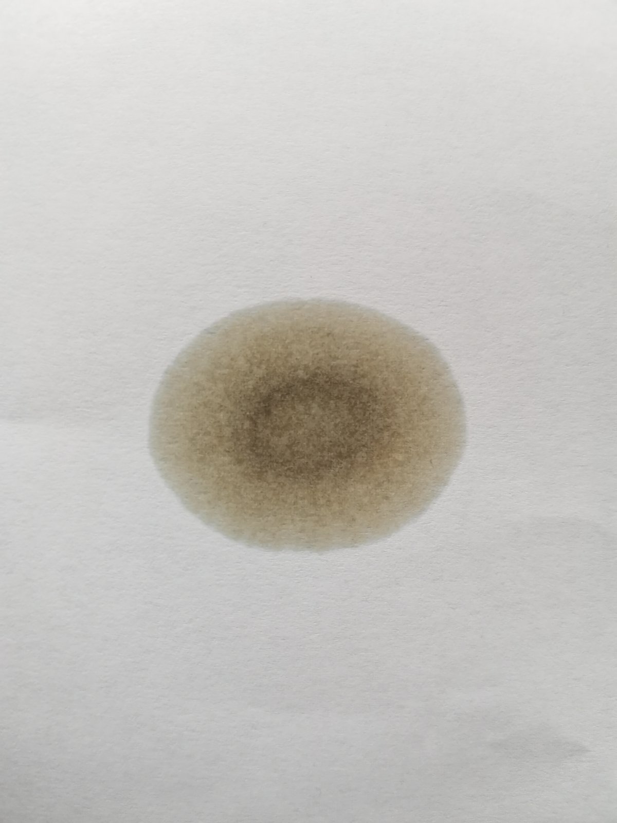

1)Rosneft magnum ultratec 10w-40. 2)Renault Logan-K7M.               3)277000.                                 4)7000.10% трасса/90%город.         5)Сентябрь-Октябрь.               6)Моточасы не считал.           7)Количество топлива не считал.   8)Проба взята после поездки по городу(60км).Сушилась в сарае,считай на улице,24 часа,на невпитываемой поверхности.         9)Объем масла 3,3.Всего долил 1000 мл.за 7000 км.                 Здравствуйте уважаемые знатоки.Машина используется в режиме такси.Топливо пропан.Заводимся конечно же на бензине с прогревом.С мотором ничего не делали кроме регулировки клапанов каждые 30000.Масло меняю раз в 10000.Убежденный что на газу оно ходит дольше.На 4000 делал пробу при таких же условиях сушки и на пробе было четкое ядро.К сожалению образец не сохранился.После пробега по трассе 1000 км.сделал ещё пробу.К сожалению дополнительного оборудования в виде сканера не имею,потому решил обратится к гуру в данном вопросе.Поскольку заинтересовал именно этот экспресс тест.Пожалуйста дайте свою оценку и рекомендации.

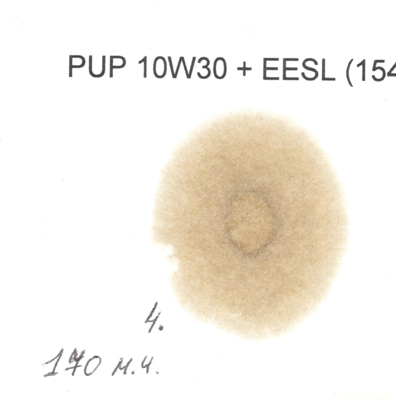

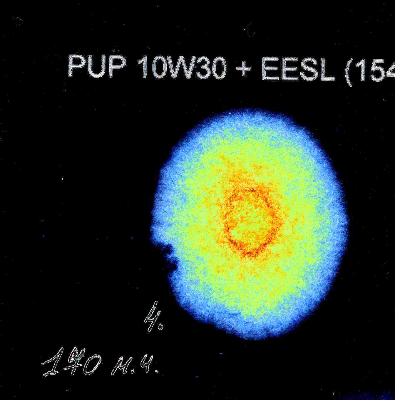

alex323 ну вот твой апргрейд.
1013018578_.thumb.jpg.d34600147888684981eaad49b21c1a7e.jpg1054105285_.thumb.jpg.3e2b64305727fc80c5fff9e7fa03ad26.jpg209453922_.thumb.jpg.65f229f37732d7cc4a6772cbebf8ae16.jpg
Второй Тиг, недельку ещё можно покатать.
12877047_PUP170.thumb.jpg.aff371bd91ced0f06f0e906bee5e3a27.jpg2010525976_2.thumb.jpg.4f7f0fc2ff53c43c419be02c2a031499.jpg860148383_2.thumb.jpg.2bd24ec293669bef5c7159423ef532fd.jpg
Евген 48 прогресс налицо.
