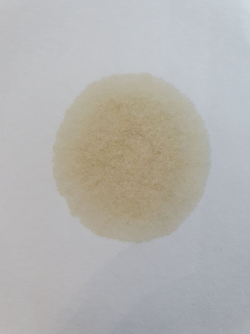

Toyota RAV4 2018 двигатель 3ZR-FE 2л 146 л.с. вариатор передний привод
Масло TOYOTA 0W30 08880-80365GO льется с покупки авто, текущий пробег 47744 км
Пробег на этом масле 8704 км с ноября 2020 (менял на 39000), проба взята после поездки по городу 04.05.21
Проба очень напоминает почти свежее масло, хотя оно и зиму отработало, пробег примерно 50% город/50% трасса, внутреннее пятно в реальности едва заметно и не содержит вообще примесей, не понимаю, как такое возможно, под крышкой заливной для масла чистота идеальная.
Замену планировал на 48000 сделать и далее раз в 7500 менять, но похоже масло до 10000 вполне себе живет, как думаете? Цвет пятна светло-золотистый такой, как свежее рафинированное подсолнечное масло:unknown:.

Ему ещё работать и работать.
Если капля сканировалась, то была какая то обработка, нужен чистый скан в разрешении 600, тогда можно преобразить, хотя тут и так видно, что всё норм.
Приветствую, коллеги. Прошу знатоков оценить состояние масла по фото(со сканом не дружу) Доп. сведения
-масло COMMA Xtech 5w30 A5
-KIA SPORTAGE- 3,2л.,бензин,4wdG4KD
-118360км
-3614км пробег на масле
-70/30,город/трасса
-залито 20.01.21
-157м/ч
-сушка 2 суток в гараже
-объём масла в картер 6.0 л.

kuznets чтобы сделать через прогу нужен скан, а не фото.
Евген 48 т. е. по фото оценить невозможно?

Скана нет(((,  в жизни капли темнее заметно.
Что можно сказать по фото? Мне кажется зона вокруг ядра уже подходит к границам пятна,  чистого масло совсем мало? На 7 тыс поменяю на 5w30, Eurol Evolence,  типа жидкая 30, почти 20. Прошлым летом на нем ездел, хорошо крутиться мотор и тише

Лучше конечно же скан, но пованговать можно, хотя я обычно делаю сушку 20-24ч.

Лично моё мнение, что масло ещё вполне рабочее, 250-270м.ч. смело.

обычный цветной скан в разрешение 600, без каких либо обработок.

Здравствуйте Евгений отсканировал на 800 ДПИ.....прошу помочь с конвертированием
Surucu İnfintiyev здравствуйте, увы, сегодня никак, вдали от компа, если не горит, то завтра, но может кто ещё сделает. Сколько сушилась капля?

опять же программа пишет что ваш скан уже подвергся обработке. Надо вам глянуть настройки сканера, чтобы не производил никакие изменения.
