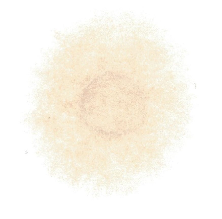

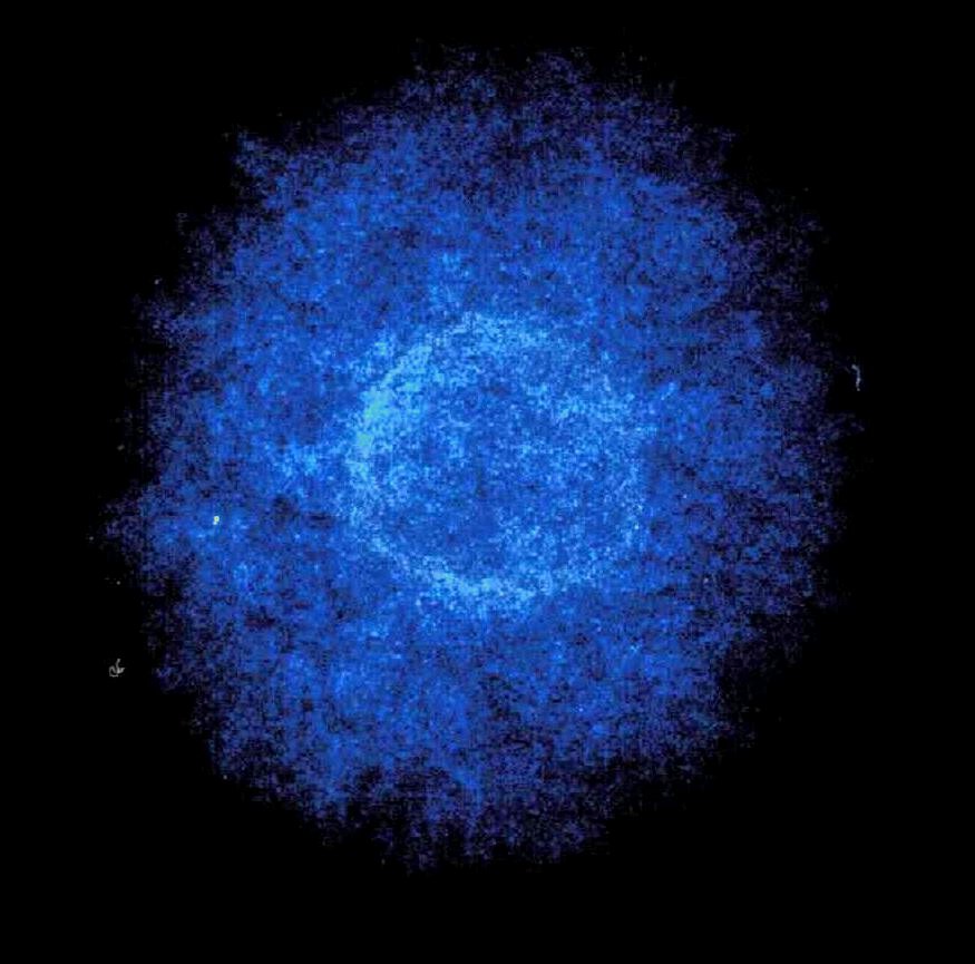

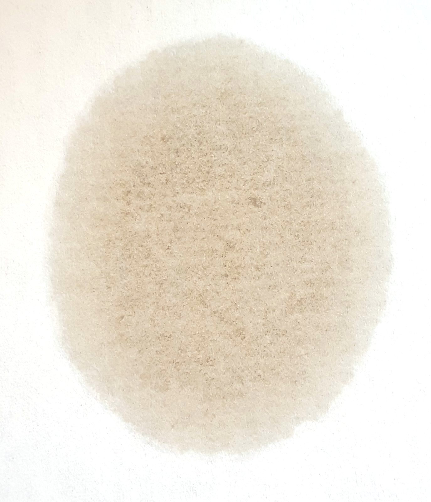

Fortevod сколько по времени вы сушили каплю?
24 часа
Что можно сказать по этой капле ?
16.08.2020 в 00:16, Aleksszlat сказал:
Капля растеклась видимо? Бумага правильная?
А так... ну свежее ещё масло
19 минут назад, Урфин сказал:
Бумага стандарт(офисная А4 плотность 80грамм.)
Масло AMSOIL Heavy-Duty Synthetic Diesel Oil SAE 10W-30, машин в нике, пробег 1800 км.
У меня сложилось впечатление, что оно "ещё не начало работать" ...
Склонен оценивать каплю так-же
15 минут назад, Aleksszlat сказал:
Вот тоже смотрю и думаю, что тему пилить рановато

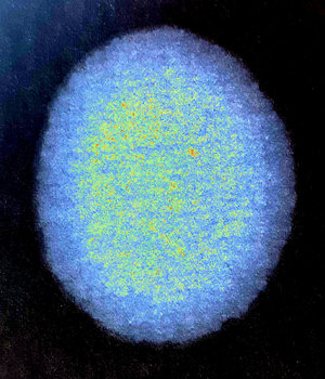

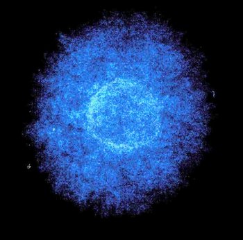

Fortevod ,
ну вот как-то так, имхо, ближе к истине
Fortevod1.thumb.jpg.0a116f51749f28ad4e70bfade16225fd.jpgFortevod1_bel2.thumb.jpg.2602a625cbc580cf632f9c47c4a059d4.jpg1696053705_Fortevod1_bel2_.thumb.jpg.4ce92f9634ef7270967af941df6ef79b.jpg
24 минуты назад, Урфин сказал:
Fortevod ,
Ну если я правильно понимаю, то на нем еще ездить и ездить?
30 минут назад, Fortevod сказал:
Точно!

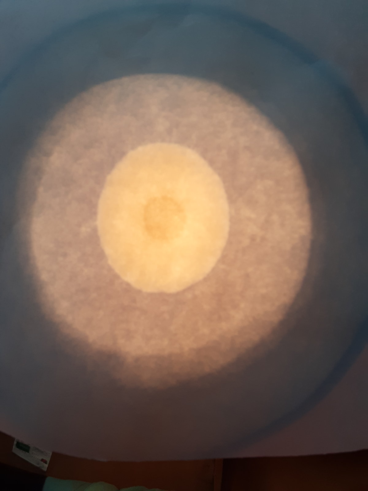

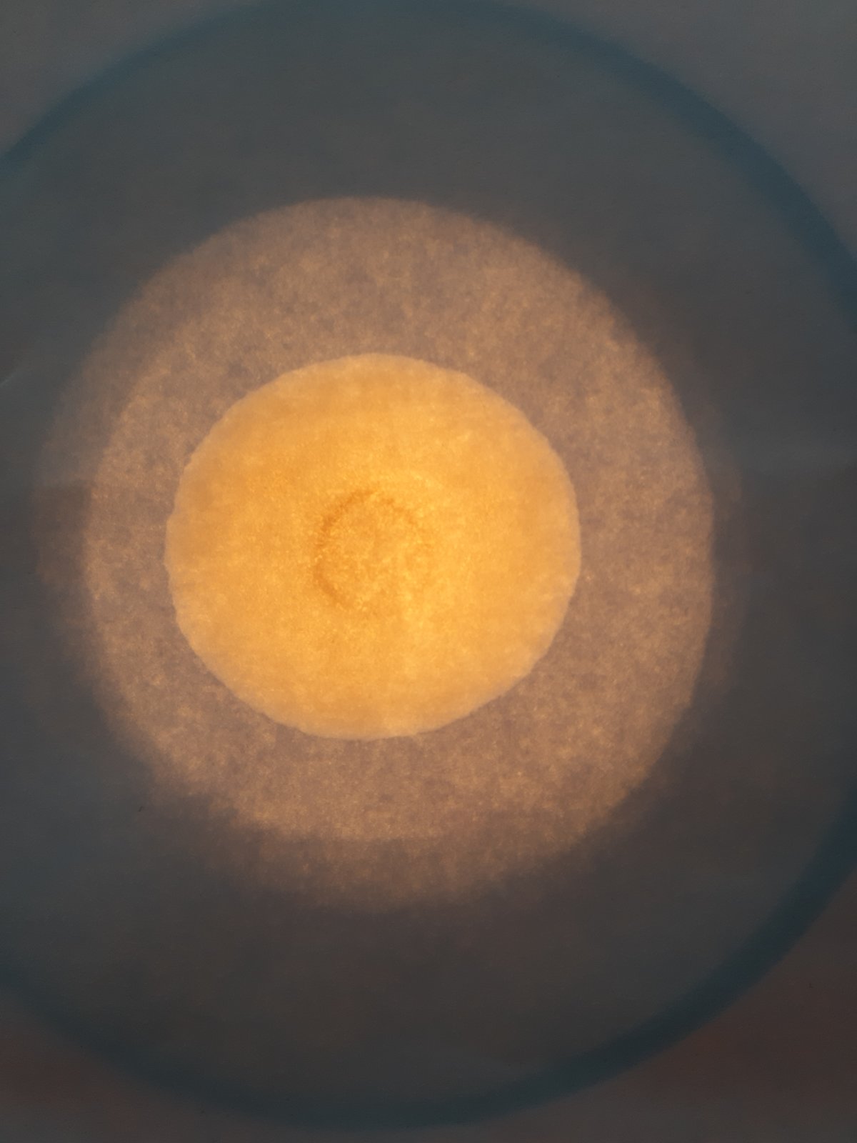

Доброго времени суток
Ребята подскажите как долго можно ещё ездить на масле?
А/м Дастер 1.6 л, бензин, пробег на масле 4 тыс. км. Масло - Sintec Platinum 5W40.
Это  2 капли, которая большая это двойная капля. Обычное фото и на просвет лампы. Сушка 22 часа.
1 час назад, Master Yoda сказал:
Если судить по второму фото, по мне так ядро уже начало разваливаться. Но криминала еще нет.
21.08.2020 в 19:18, Master Yoda сказал:
...как долго можно ещё ездить на масле?
Ну моточасов 50 вообще смело.
