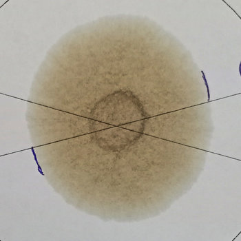

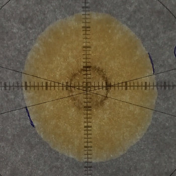

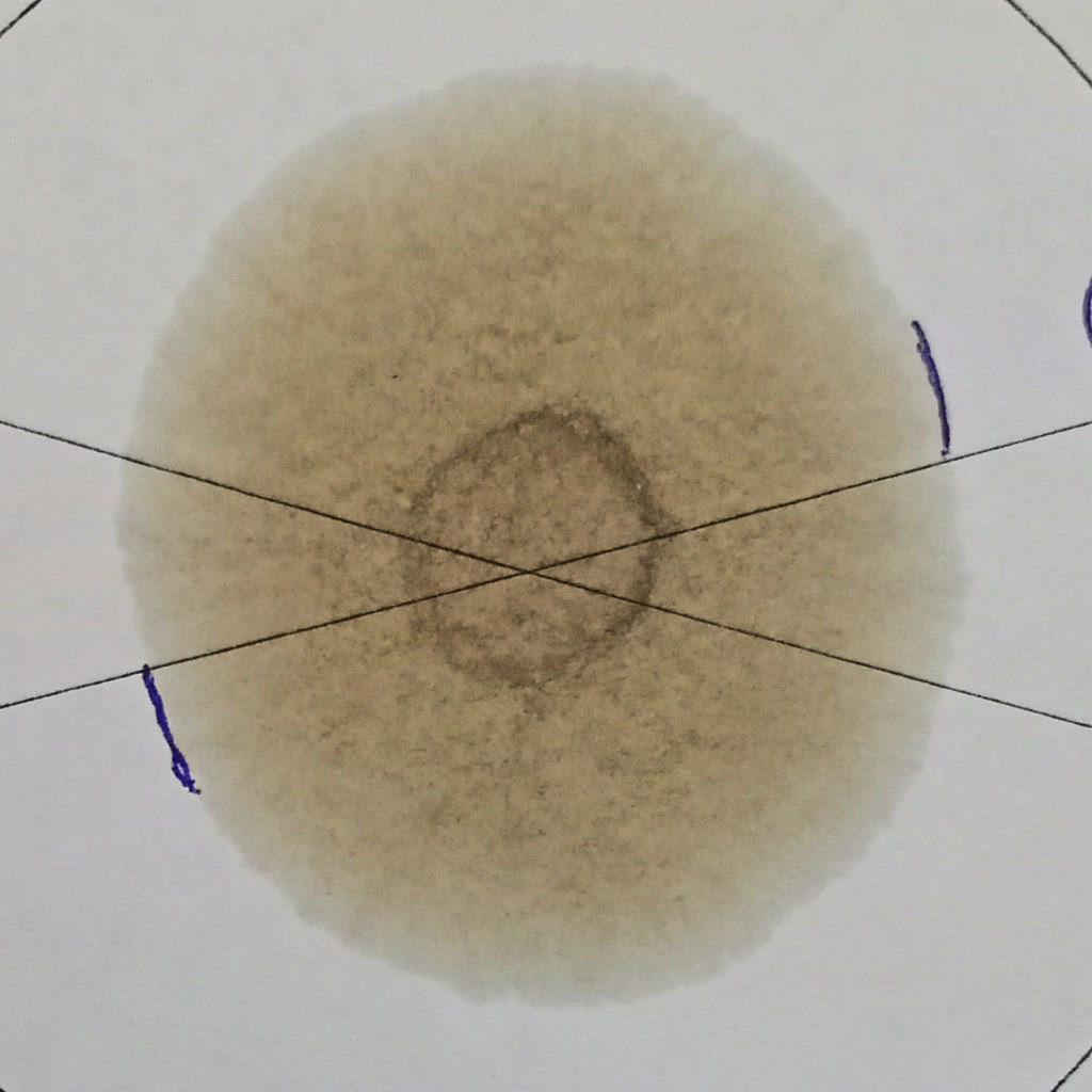

Предлагаю оценить пробу масла со следующими известными данными:
- масло Ford Formula 5w30;
- авто Ford Focus 2006 г.в., двигатель 1,8л., Duratec 16v;
- пробег авто 265 т.км;
- пробег масла почти 17 т.км (моточасы не известны);
- срок работы масла 1 год 8 месяцев;
- выдержа пробы до съёмки 24 часа;
- бумага "пригодная" офисная А4.
Пояснения хозяина: явный перепробег по цифрам - из-за забывчивости и потери контроля за этими самыми цифирями, опомнились - тыдыщ - 17 тыщ.
Прямой свет:
Мой телефон заметно высветлил пробу, вручную пришлось подстроить яркость к оригинальному восприятию.
На просвет:
С "просветом" ничего не делал, тут - как получилось.
Моя оценка: а я тут 17 т.км не вижу. По ходу хозяин обибался и цифири попутал. Где-то была промежуточная смена масла, тысячах так на 7ми - 10ти, в общем, 17т.км надо делить попалам +/-.
Сие масло при испуге слито, но было ещё живым, хотя ядро, по моим меркам, таки, просилось на слив.
Что думаем, господа шаманы? Есть тут 17 т.км?
Изменено пользователем Сергей Николаевич
7 часов назад, Сергей Николаевич сказал:
Вообще форды весьма щадяще к маслу относятся, по-моему... так что если трассы было много, то цифирь в 17 тыс. может быть и реальной...
Но в целом согласен - капля на такой пробег не выглядит (в среднем по больнице если) и близко.
Масло не убитое однозначно, но заметно уставшее. Если от бережного подхода отталкиваться, то имхо наблюдается некоторый перекат - зона диффузии уже весьма насыщена, хотя окисления катастрофического не наблюдается.
Но "всё пропало" тут, кончено, не было! Кстати, а по доливкам масла за этот интервал инфы хозяин не давал? Может он обновил его нормально?

Урфин , в общем, нашел я ещё раз хозяина, пытал.., лично.., на девятом пальце в двери он любезно доложил:
- объем масла заливаемого при замене 4,3 л;
- долив за весь период  ~1,5 л.;
- и много трассы, ~ 70% от общего пробега;
- никто промежуточно масло не менял, и клянётся, что именно так и было.
Нет слов...  Это второй Дюратек с которым я сталкиваюсь, и  они, получается, довольно щадяще относятся к маслу. Интересно будет посмотреть на его фильтр попозже.
