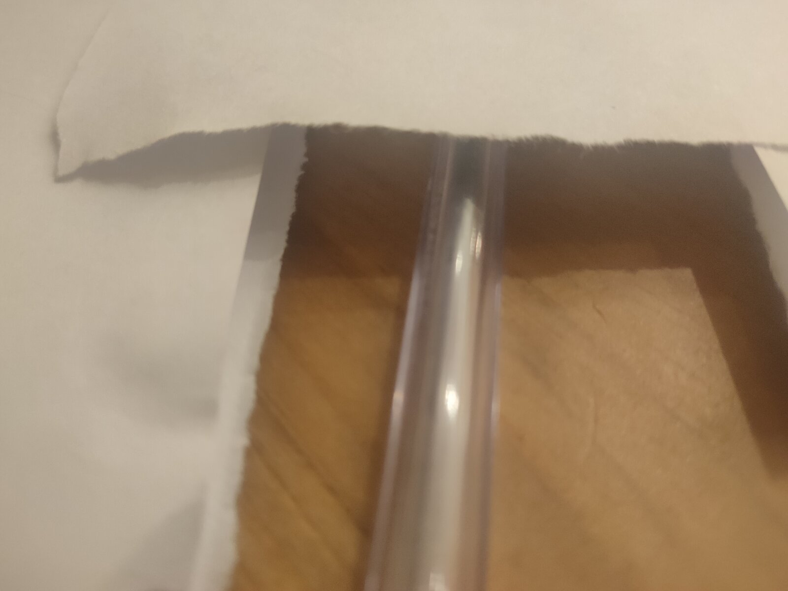

6 минут назад, Евген 48 сказал:
Обычно.
А как до этого сделал, напиши по порядку, может ты неправильно сушил?
ДВС прогрет до 90 градусов, заглушил , 5 минут подождал , капнул каплю , занёс домой и положил на сутки на стол стеклянный .
1 минуту назад, avtostart30@gmail.com сказал:
Слой бумаги один, сушите без провиса, прям на столе, ничего не подкладываете?
12 минут назад, Евген 48 сказал:
Так точно . Бумага офисная 10 на 10 , 80 мг. На стол положил и не трогал . Что то не так ?
5 минут назад, avtostart30@gmail.com сказал:
Без провиса? т.е. у тебя бумага, а именно пятно с маслом, соприкасается с другой поверхностью, в твоём случае со столом?!
3 минуты назад, Евген 48 сказал:
Да,  стол стеклянный , нужно было думаете на чашку положить , что ли ? Тогда бы повисло же ?
avtostart30@gmail.com из подручных листков как пример.
Можно сложить пару листов, только ровно, либо что то небольшое на пару мм, лишь бы не касалось поверхности. Ну и чтобы лист с каплей лежал ровно, чтобы капля не растеклась в какую то одну сторону.
1 минуту назад, Евген 48 сказал:
Понял . Спасибо. Попробую переделать .

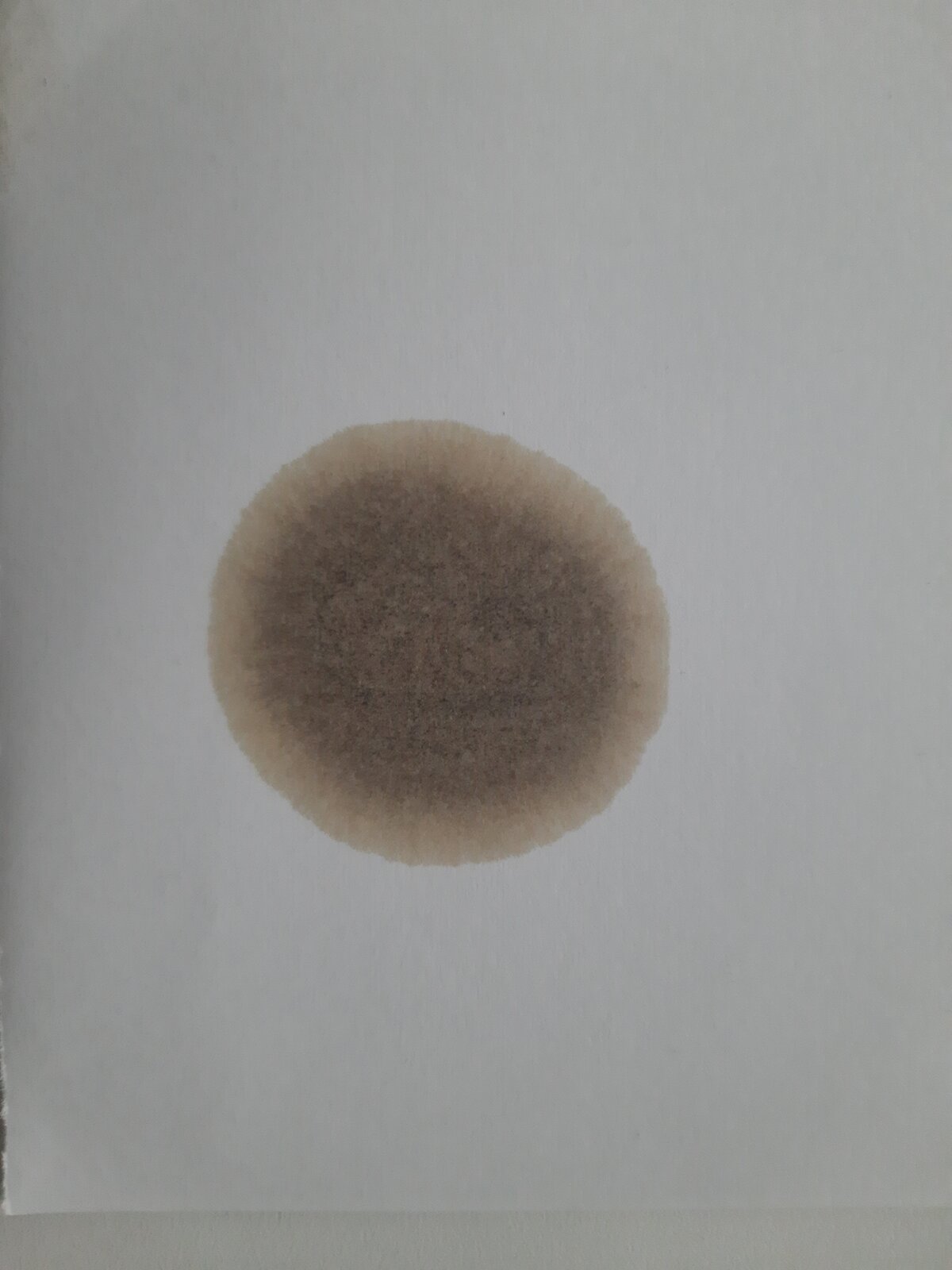

a-ha  Меня как бы не сильно смущает сама по себе капля, масло через полторы тык все равно поменяю, на лето залью Shell HU 5w40 (ну и наверное снова эстеров бахну). Для меня важнее понять, есть там бензин или нет. На всякий пожарный толкатель ТНВД и уплотнительное кольцо уже купил, ждет установки.
4 минуты назад, Remington12 сказал:
На мой взгляд - нет бензина.
13 часов назад, Евген 48 сказал:
Капельку переделал . Одно фото на просвет .
Что скажешь ?
Если нужно ещё переделаю .
Хочу понять,  остаться на этом масле или сменить бренд .
Заранее благодарен.
11 минут назад, avtostart30@gmail.com сказал:
9 часов
Мало, суши хотя бы 24ч
2 минуты назад, Евген 48 сказал:
Ок . Вечером ещё раз с фоткаю .
19 минут назад, avtostart30@gmail.com сказал:
А лучше ещё и отсканировать.
