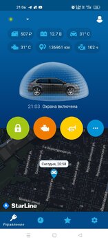

Honda Odyssey 2017г. пробег 137 т.км., двигатель LFA, гибрид. Прошел на масле 3700 км 101м/ч по старлайну. Морозы стояли до -36. Съело за этот пробег 3/4 щупа. Вчера долил 450 грамм
Изменено пользователем udgin
1 минуту назад, Denis_55 сказал:
Как по старлайну моточасы считать?
Выведи в настройках программы показ м/ч
18 минут назад, Knop сказал:
udgin, они обнуляются?
Да. Я скидываю при каждой замене
Вот ради интереса наработка на гибриде летом при пробеге 5700 км

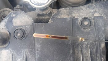

Я миксом с 5w30 залил себе - 1.5л этого 0w20 и 3л синтек 5w30. За 150км что проехал его не видно на щупе. Стало видно только после двух часов стоянки авто и то под углом когда преломление света.
