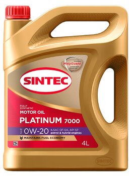

28 сентября 20215 г Популярное сообщение Закреплён Sintec Platinum 7000 0W-20 GF-6A Спецификации: API SP, ILSAC GF-6A. Техническая документация: TDS Sintec Platinum 7000 0W-20 GF-6A SP (1).pdf Описание: Cинтетическое моторное масло Sintec Platinum 7000 0W-20 GF-6A SP производится из высококачественных синтетических базовых масел и новейшего высокоэффективного пакета присадок c использованием фирменной технологии MolyGuard. Обеспечивает соответствие современным повышенным требованиям к экономии топлива, защите цепи ГРМ от износа и противодействию образования нагара на поршнях и в турбокомпрессоре. Обладает высокой степенью защиты двигателя, обеспечивает надёжную работу в различных температурных условиях, делая его идеальным выбором для современных автомобилей. Артикулы для заказа в интернет-магазине: 600162 - Sintec Platinum 7000 0W-20 GF-6A 1л 600163 - Sintec Platinum 7000 0W-20 GF-6A 4л 600164 - Sintec Platinum 7000 0W-20 GF-6A 4л Лабораторные анализы свежие - VOA oil-club.ru Sintec Platinum 7000 0W-20 ILSAC GF-6A Sintec Platinum 0W-20 API SP Лабораторные анализы отработки - UOA oil-club.ru Sintec Platinum 7000 0W-20 ILSAC GF-6A отработка на Nissan X-Trail после 5300 км Sintec Platinum 7000 0W-20 отработка на Toyota Wish 2 после 6164км Sintec Platinum 7000 0W-20 GF-6A SP отработка на Toyota Rav4 после 9500км Sintec Platinum 0W-20 ILSAC GF-6 отработка на Toyota Voxy (R80) 2ZR-FXE после 5300 км Sintec Platinum 0W-20 отработка Honda N-box Slash после 4800км Sintec Platinum 7000 0W-20 API SP ILSAC GF-6A отработка на Nissan Micra k12 после 5000км Sintec Platinum 0W-20 API SP ILSAC GF-6 отработка на Toyota Auris 1ZR-FE после 4 936 км Sintec Platinum 0W-20 отработка Honda N-box Slash после 3335км Sintec Platinum 7000 0W-20 отработка на Hyundai Santa Fe после 6121км Sintec Platinum 0W-20 API SP отработка на Honda Accord 8 после 4706 км Sintec Platinum 0W-20 SP GF-6A отработка на Honda CR-V после 5070 км Sintec Platinum 0W-20 SP GF-6A отработка на Honda Civic после 8254 км Sintec Platinum 0W-20 API SP ILSAC GF-6 отработка на Toyota Corolla после 6064км Sintec Platinum 0W-20 API SP ilsac GF-6 отработка на Subaru Forester после 4527км Sintec Platinum 0W-20 API SP ILSAC GF-6 отработка на Renault Kaptur после 4108км Sintec Platinum 0W-20 SP GF-6 отработка на Mazda CX-5 после 6900 км Sintec Platinum 0W-20 SP GF-6 отработка на Toyota Prius 20 после 4933км Sintec Platinum 0W-20 SP GF-6A отработка на Honda CR-V после 5476 км Sintec Platinum 0W-20 SP GF-6A отработка на Honda Civic после 7550км Sintec Platinum 0W-20 (API SP, ILSAC GF-6) отработка на Subaru Levorg после 3900км Sintec Platinum 0W-20 отработка на Lexus RX 300 после 6 780 км Sintec Platinum 0W-20 отработка на Subaru Forester после 5047 км. Отчеты форумчан: Sintec Platinum 7000 0W-20 ILSAC GF-6A API SP на Nissan Micra - prv21 Sintec Platinum 0W-20 API SP, ILSAC GF-6 на Subaru Forester - ai_gelios

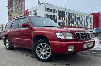

15 июня 20224 г Популярное сообщение @SINTEC Group @torcon Спасибо! Итак, мой отчёт. Анализ Sintec Platinum 0W-20 отработка на Subaru Forester после 5047 км. Масло залил 23 октября 2021 года, на улице напостоянку стали минусовые температуры в районе -3 -5 градусов. Соответственно, минералка к этому времени уже "кончилась" по допустимому диапазону использования. Синтек 0w-20 воодушевился залить по трём причинам: 1) массы хороших анализов отработок маловязких масел на нашем форуме 2) почти все анализы свежего и отработок всех масел синтека синтека на форуме - достаточно хорошие и вызывают минимум вопросов, 3) захотелось поддержать отечественного производителя и заодно не переплачивать за хороший продукт. Масла я меняю всегда сезонно, даже если наездил совсем мало. (середина весны и середина осени) , что позволяет мне использовать масла под определённые климатические условия, вместо широкодиапазонных универсальных. Почему я НЕ испугался вязкости sae20, хотя казалось бы стоило, вопреки рекомендациям мануала? Тут два фактора: сценарий использования авто, он же режим езды, и капризы зимы среднего урала. По большей части машину я использую в очень пробочном Екатеринбурге, работаю я недалеко от дома, соответственно мой автодень выглядит очень скудно и небережно по отношению к машине. 2-3 холодных пуска в день с прогревом в течение 10-20 минут до температуры ОЖ, близкой к рабочим 90-95 градусам. Затем 3-4-5 км езды до работы, вечером обратно. Изредка загородные поездки на дачу или ещё куда-нибудь по делам. То есть львиную часть времени машина молотит на оборотах, близких к холостым, хуже не придумаешь. В таком режиме масло редко нагревается до 100 градусов, систематически недогрето, и вязкость его зимой по сути соответствует вязкости SAE30 летом. Купил я одну 4-литровку масла и две литрушки, на всякий случай. Заменили у @Дюпелёк в сервисе. 1. ЗВУК РАБОТЫ: Отметил, что масло в моём моторе очень акустически комфортное, двигатель работает мягко и неслышно, в том числе когда поездка долгая и масло хорошо прогреется. 2. ИЗМЕНЕНИЕ ЦВЕТА: На протяжении 5000 км и 300 моточасов, которые я на нём проехал, масло темнело очень постепенно, от светло-жёлтого до тёмно-коричневого почти непрозрачного. Цвет оценивал визуально на щупе, капельные пробы не делал. 3. ХОЛОДНЫЕ ПУСКИ: Запускался на масле как вручную, так и с пульта в любой мороз. минимально в -34 градуса. Но в такие дни я не испытывал судьбу и забирал аккум в тепло. в самые холодные дни мотор побрякивал в первые секунды запуска, но очень быстро это прекращалось. В этом плане я оценил прелесть нулёвки. на 5w маслах бряк приходилось слушать гораздо дольше. Этот противный звук знают многие. Как серпом по яйцам и пенопластом по стеклу. 4. ПРИЁМИСТОСТЬ: У моей машины сочетание массы и мощности/момента такое, что начинаешь замечать каждую мелочь, влияющую на динамику. Посадил вместе с собой народ в машину - сразу чувствуется на динамике разгона. Также и с вязкостью. Может это и субъективно и незаметно на мощных машинах, но я чувствую что на 0w-20 машина более отзывчива на нажатие газа и более уверенно набирает скорость. по ощущениям ехать приятнее и динамичнее. 5. РАСХОД МАСЛА: не больше и не меньше чем на других маслах до него. Из купленных 6 литров - 4,0 было залито в сервисе, 0,2-0,3л долито через пару дней для доведения уровня до максимума, и ещё 0,7 литра я постепенно доливал на протяжении интервала, компенсируя угар (ну или давайте скажем РАСХОД). вторую литрушку я так и не открыл - осталась на след.зиму. 6. ПОДТЁКИ: Явных сильных течей через уплотнения мотора я не заметил в связи с понижением вязкости. Хотя опасения были. Мотор уже давно по-маленьку сопливит на поддоне и на датчике давления, но это уже много лет. Тут ничего нового. Хуже не стало, лучше тоже. 7. РАСХОД ТОПЛИВА: Улучшения не замечены, в среднем на БК видны привычные цифры как на трассе, так и в городе. 8. ПОТЕРЯ СВОЙСТВ МАСЛА: особо не заметил на протяжении интервала. Как в начале, так и в конце интервала масло вело себя примерно одинаково по звуку работы, расходу, приёмистости. 9. АНАЛИЗ ОТРАБОТКИ показал, что масло хорошо защитило мой мотор от износа в зимний период. Содержание металлов износа околонулевое. В частности, железа так мало не было ни в одной моей отработке. Щелочной резерв масла я исчерпал почти полностью, в моём режиме 5000км для этого масла - предел (как и для многих других масел аналогичного класса качества). Похоже что у меня всё на сегодня. Масло определённо заслуживает внимания как недорогой и качественный расходник для обслуживания машины. Сейчас это важно. Народный продукт, который снова порадовал. Спасибо за внимание! П.С. Коллеги, если что-то не отразил в отзыве - спрашивайте, дополню, пока есть возможность редактировать пост.
