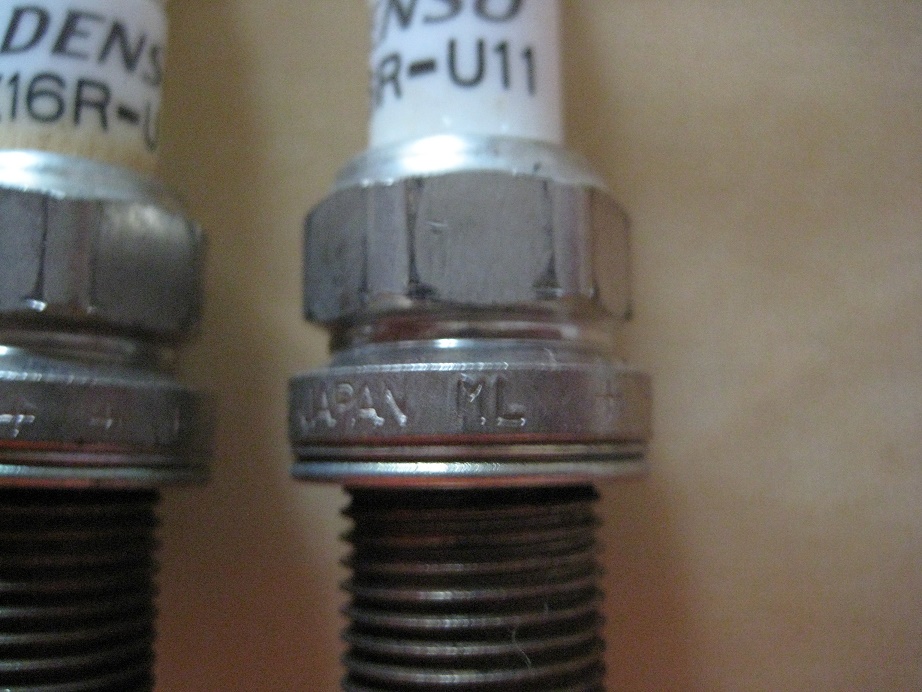

По качеству тяжело сказать, с виду норм, каждая свечка в полиэтилен еще замотана, у других такого не встречал, покатаем, посмотрим, на коробочке гарантия 60 т.км. даже гарантийный талон был в комплекте. На свече выбито Japan, но на японских ауках почему-то не нашел таких свечей.

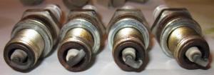

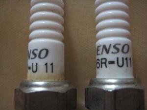

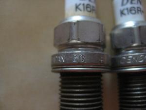

Свечи, слева Япония справа местный оригинал с фирменного магазина toyota, разницу видно.

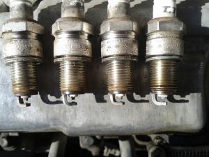

Свечи зажигания А17ДВРМ 1.0мм ЭЗ Стандарт.
ДВС ВАЗ 21114 (1,6л 8кл)
Установлены на заводе. С 09.06.2012 по 24.07.2013 прошли 19609 км или 1540 литров бензина 92 евро 5 производства лукойл.
Средняя скорость летом порядка 30 км/ч (примерно 15000 км)
Средняя скорость зимой 15-20км/ч (примерно 4600 км)
фотографии прилагаю.
межэлектродный зазор увеличился на 0,15мм, т.е. стал равен 1,15мм.
жаль юбки не сфотографировал.

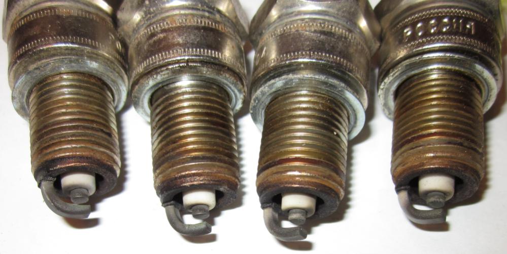

двс 21116 8V
свечи Denso W20TT
пробег на свечах 19т.км.
Бензин ГПН Г95
на четвертой налет какой-то, может масло прорывается, или антифриз(но уровень ни того, ни другова не меняется)???
Изменено пользователем JIeXa
