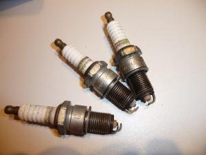

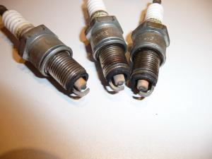

А у меня кроме платинового NGK вообще ничего не подходит на двигатель. Но свечи отличные. Свои 30000км отрабатывают сторицей и даже больше, поскольку накатываю за этот интервал 1400мч. Можете убедиться на фото(пробег 30000км, наработка 1428мч).

, я в курсе, что единственной заменой моих родных свечей являются иридиевые Denso, но при цене по 700руб./шт - извините, не надо. А свои платиновые меняю через 30000км потому что машинка ещё на гарантии была. Как видно по фотографии свечи могут ходить ещё дальше, но - регламент.
