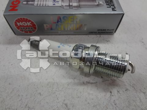

кто что скажет по NGK 1675
NGK около 7-ми тысяч на газу и 1-1,5 тысячи на бензине
NGK 1675 или PFR7S8EG. Применяется на очень многих автомобилях AUDI,SEAT,SKODA,VW разного класса. Если много где применяется, значит хорошая должна быть. Аналог Bosh F5KPP3325B.
