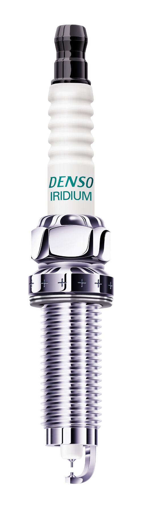

Denso
FXE20HR11
У меня аналогичные свечи Denso - FXE22HR11.
В мануале для СНГ - замена каждые 30 тысяч км. В американском - каждые 105 тысяч миль...:crazy:
П.С. Эти же свечи в коробке Ниссан почему-то дешевле...:rolleyes:
