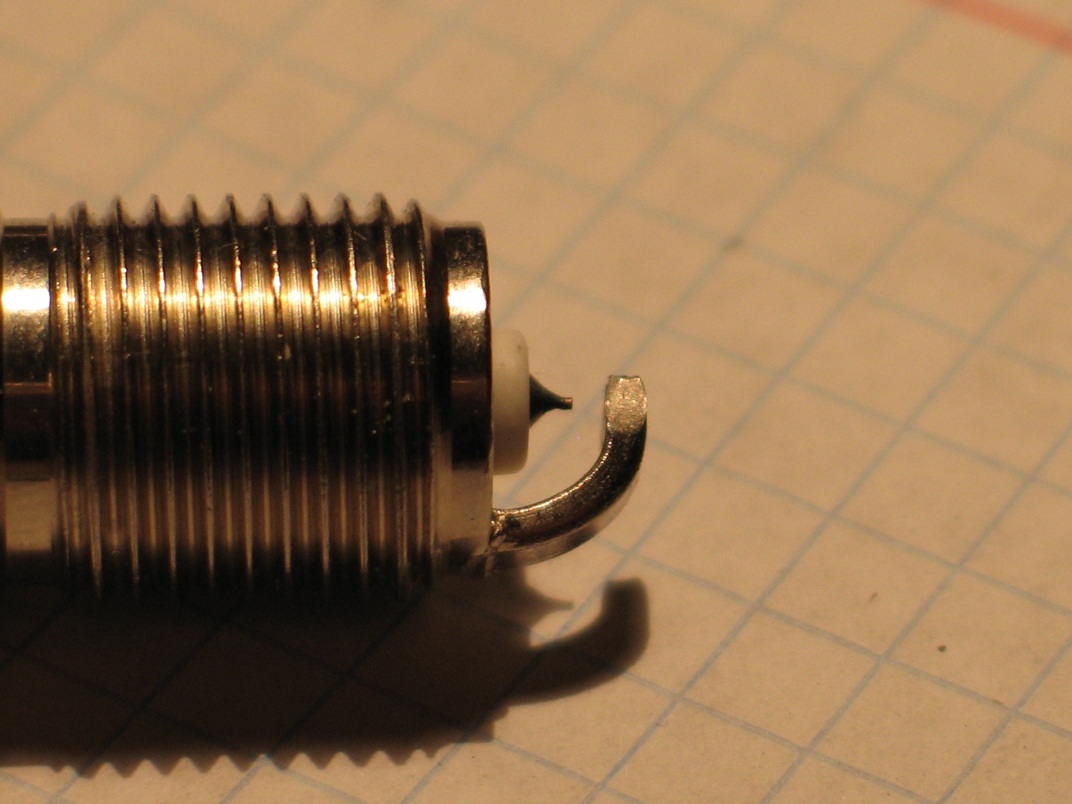

15 ноября 201412 г Всем доброго здоровья! Вот думаю пришла пора поменять свечки, пробежали 50.000 км, купил в экзисте DENSO IT20. На вид нормальные, сделаны аккуратно если не считать неровного центрального электрода у одной свечи. Качество искры от этого наверное не ухудшится, лишь бы он не отвалился. (На фотке с белой бумагой свеча нормальная)
