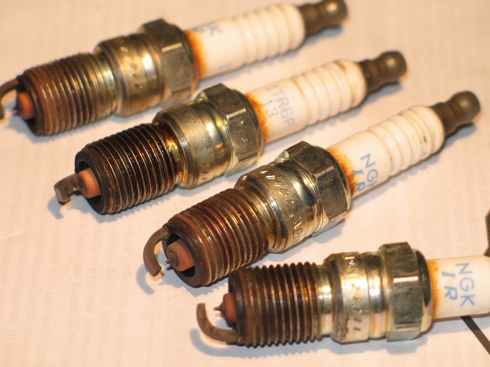

Сегодня поменял свечи, поставил Denso IT20. А вот те NGK ITR6F13, на них откатал ровно 50 000 км.
Налет рыжий ? http://www.oil-club.ru/forum/topic/6848-6848/
