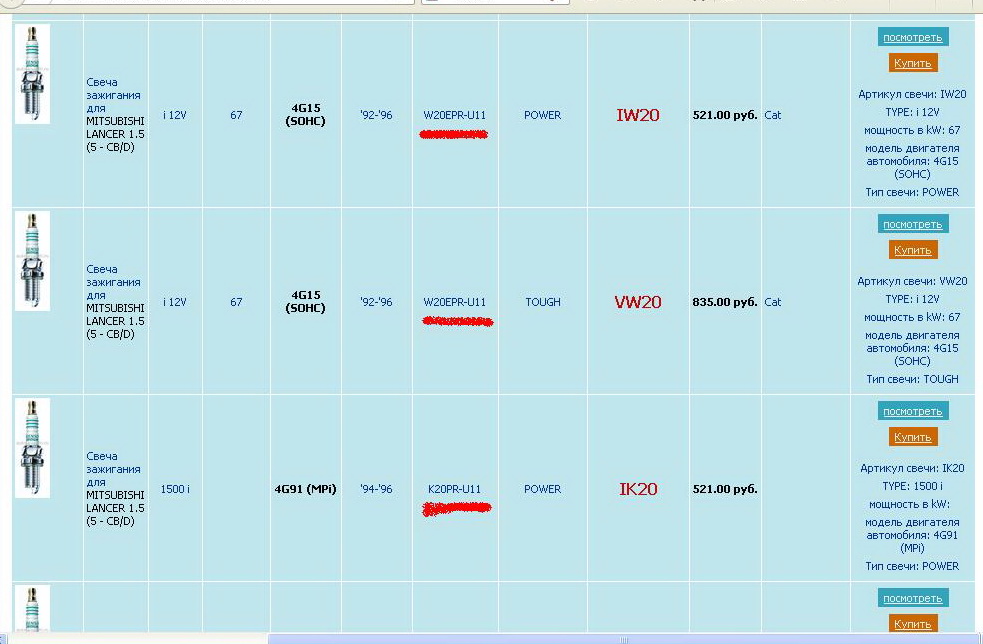

По ссылке на мой мотор за 556 руб иридиевая
http://www.auto-svechi.ru/item.php?id=5785
Обычной нет, или не туда смотрю

По ссылке Обычной нет, или не туда смотрю
Конечно не туда - в графе "Стандарт" указана обычная свеча

Не, это не на мой мотор.
Моя вот, как по моей ссылке.
Артикул свечи зажигания: IKH20
Тип иридиевой свечи: POWER
Модель автомобиля: LANCER
Объём двигателя: 1.5 (7 - CY2A)
Даты выпуска: 03/'07->
Тип двигателя: i 16V
Мощность в kW: 80
Модель двигателя автомобиля:4A 91 MIVEC
И в графе стандарт она же указана
Ну откуда мне знать, какой конкретно мотор? Я указал место, где можно подобрать на любой.
