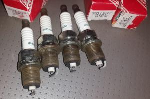

24 ноября 201412 г Налет рыжий ? Да, рыжеватый, но работали нормально. Свечи менял после поездки 850 км. Ездил в Нижний Новгород, перед поездкой заправил бензин с присадками (Премиум спорт) на АЗС "Трасса" , на обратном пути долил такого же. Движок тянул нормально, а вот свечи оказались с рыжеватым оттенком. Может это нормально?
28 ноября 201411 г Свечи зажигания иридиевые DENSO SK20R11 (400 руб. штука) № 90919-01237. По реглаченту замена раз в 100 тыс.км. Отзыв с форума равоводов: http://4rav.ru/forums/index.php?s=&showtopic=21433&view=findpost&p=752606 ...свечи прошли сотку ни каких красных поясов и никакого красного налета,бенз 95,95 экто.
29 ноября 201411 г У меня тоже заводские на королле с 1ZR-FE 70 тысяч пробежали на 92 в основном, далее машинка была продана, никакого негатива не было.
