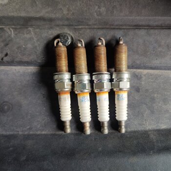

Откатали заводские свечи у меня 130 тык. В принципе, ничего страшного с ними не стало. Можно было и б дальше ездить
29 минут назад, Павел К сказал:
Да тут зазоры от рихтовать и смело еще поездить можно
51 минуту назад, Sandro сказал:
зазоры от рихтовать
Не только. Сопротивление промерять ещё
Vasek555 Да это тоже возможно.

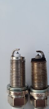

Свечи проехали+-120ткм, сфоткал с новыми для сравнения:
За качество фоток извиняюсь))).
18 часов назад, Reins24 сказал:
Иридий на исходе уже, боковой электрод не выгорел полностью благодаря платиновой плашке.
18 часов назад, Sandro сказал:
Претензий к свечам не было, кроме пропусков небольших, при запусках ниже -30, и то только в последнюю зиму. Визуально, зазор на старых и новых почти одинаковый в принципе:pardon:.Может если щупом измерить, тогда обнаружится разница, и то, думаю, не сильно большая.
4 часа назад, Reins24 сказал:
Зазор уже в 0.3 мм может какую нибудь роль играть в работе ВВ части.

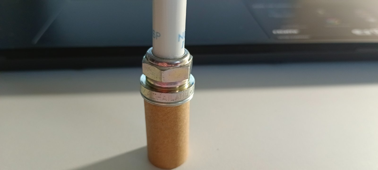

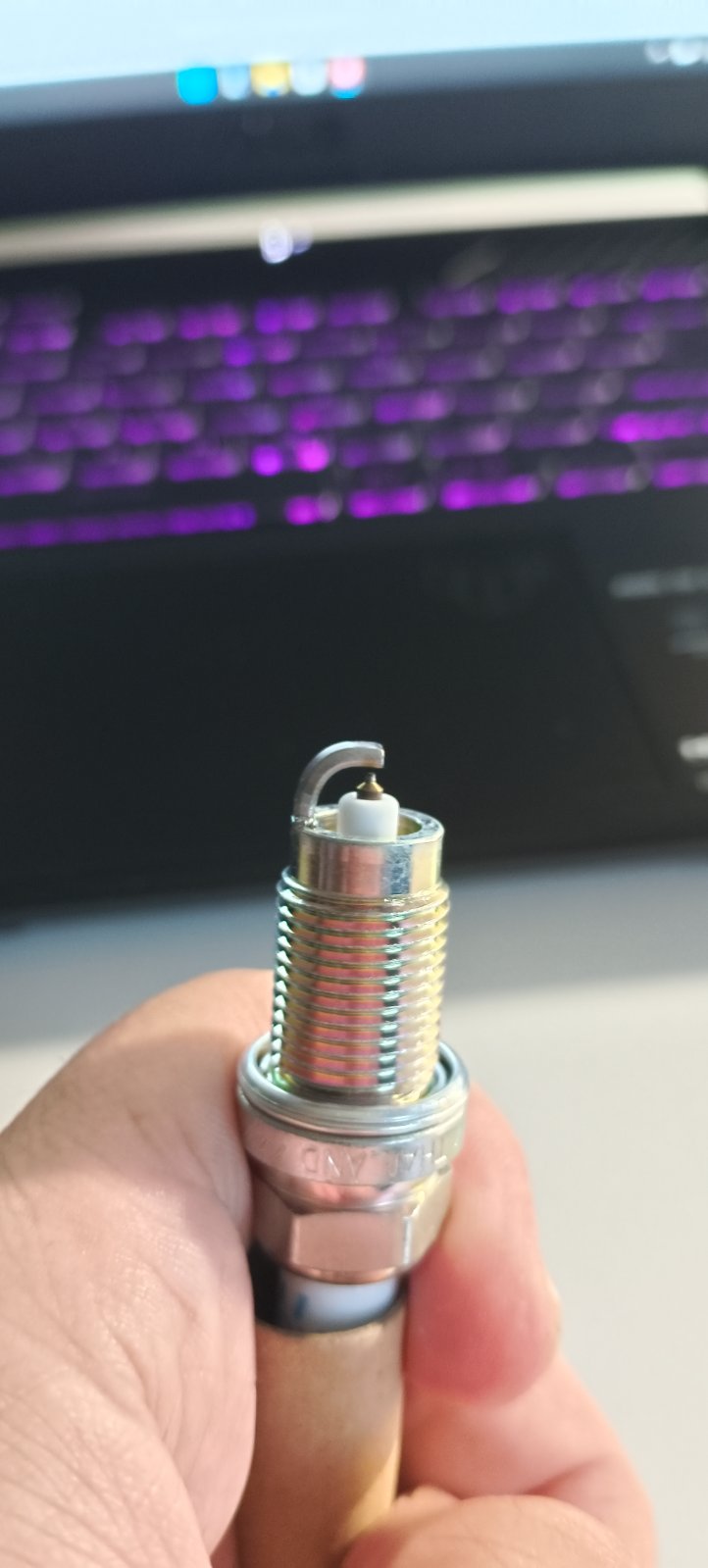

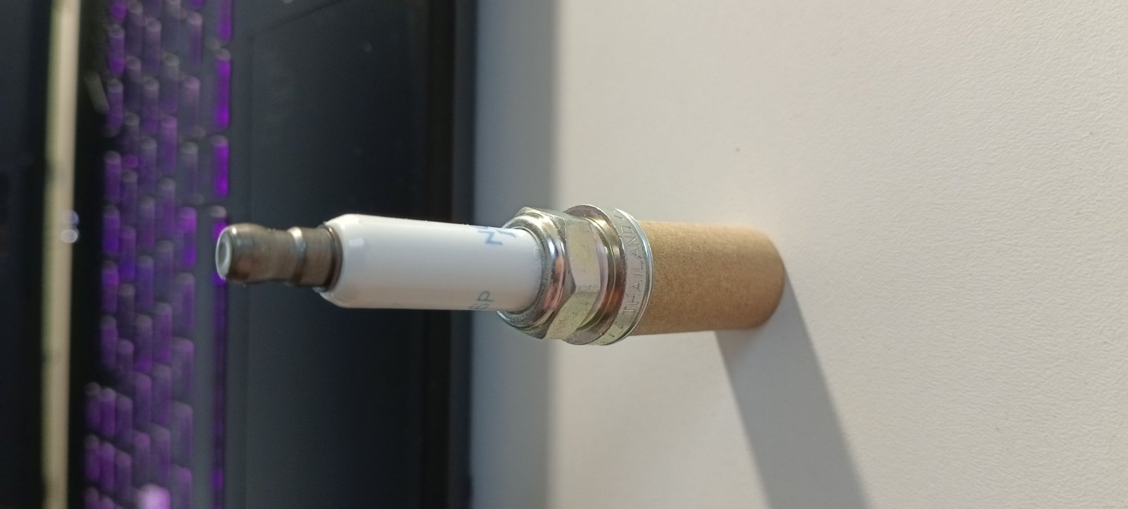

 NGK IZFR6P7 (97153) - для VAG 1.2TSI.
Купил в IXORA, вроде оригинал, хотя сейчас уже ни в чём не уверен.
373663101_2023-08-1319-07-56.thumb.JPG.e16e8417805b82f1c51b2aded95f6748.JPG1921514434_2023-08-1319-08-16.thumb.JPG.a8b88b9d2a319b1f67fe73dcfef7b99d.JPG449763824_2023-08-1319-08-42.thumb.JPG.dba22adb6b3c54848b23e9f1cc5baf0e.JPG1744739110_2023-08-1319-08-48.thumb.JPG.eadae29f47b5462c02be53976d106bb7.JPG
Изменено пользователем Gnome
2 часа назад, Gnome сказал:
вроде оригинал
Порошок на изоляторе около гайки просматривается. Похоже, оригинал.
41 минуту назад, Dimmy сказал:
Порошок
Есть, на него в первую очередь смотрел.
ещё магнитом бы проверить боковой электрод для пущей уверенности
31 минуту назад, tandrey сказал:
Стоят уже в моторе.
