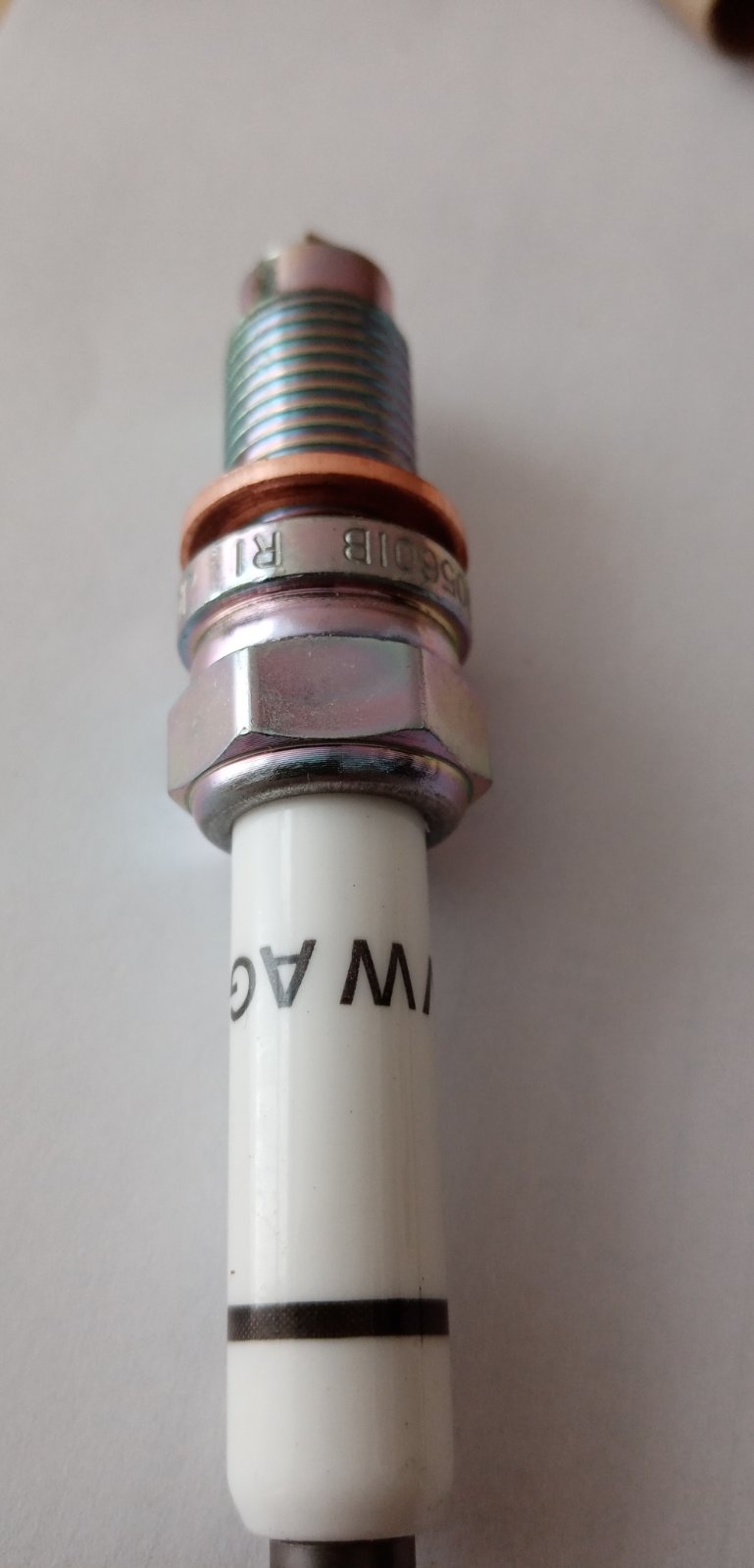

Всем привет! Нужен совет по оригинальности свечей зажигания. Приобрел свечи VAG 04E905601B. При визуальном осмотре очень похоже на оригинальные. Но тест на магнитные свойства "Г"-образного электрода полностью провален! Для сравнения проверил на старых свечах, там не магнитится. Приобретал за 1040р/шт со статусом поставщика "официальный дилер". Я, честно говоря, в ступоре: возвращать или ставить. Прилагаю фото внешнего вида, а так же фото электродов под микроскопом. Жду вашего совета.
Ну если и эти свечи левота, то поддельщики достигли очень хороших высот:  снимаю шляпу.  Моё мнение: оригинал.
1 час назад, adik74 сказал:
По всем признакам - оригинал. Меня сильно смутило примагничиваемость электрода. Для меня это было одним из важных тестов. Может сейчас все такие?
жаропрочные стали разные бывают, не магнитятся и магнитятся, у меня есть пара-тройка моделей именно ВАГ-овских 100% оригинальных свечей(производителя не помню), приеду домой, проверю на "магнетизм"

Вообще да, ферритные и мартенситные стали магнитятся, аустенитные нет. Обычно, там где много никеля аустенитные. Их как раз и гнуть удобнее. А мартенситную сталь в холодном состоянии не погнешь на боковой электрод, дорогая технология получается.
31 минуту назад, SL1 сказал:
Как раз, в моём случае на боковом электроде есть следы нагрева (прилагаю фото). Возможно это в процессе приварки иридиевого электрода.
Иридиевый только центральный. Боковой из никеливого сплава или еще чего с нашлепкой или без.

Посмотрел свечи под другим микроскопом. Четко видны иридиевые напайки как на центральном так и на боковом электродах. Считаю, что это оригинал, буду ставить. Всем спасибо за участие в беседе!
