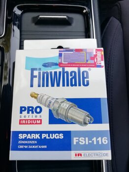

Взял (впервые) Finwhall попробовать (иридиевые) , до этого три интервала (по 50тыс.км) катал на NGK (самые первые были, ессно, с завода). Finwhall стОит прилично дешевле (500-600руб/шт), но у них, боковой электрод не иридивый, он магнитится. Сопротивление у новых иридиевых NGK, которые ставил - от 4,3 до 5,0 кОм, а после пробега в 50тыс.км - от 3,6 до 3,9кОм. У новых Finwhall - от 5,3 до 5,9 кОм. На вид Finwhall сделаны очень качественно, как будут работать пока не знаю, не ставил, отпишусь потом. Люди ставят на корейские моторы, довольны, вроде бы. Спасибо за внимание, может кому-нибудь пригодится

Иридий только центральный электрод у всех. У Японцев боковой никилевый, напайка золото или платина. По всякому должна быть немагнитная напайка, если боковой магнитится. В теме писали, что Finwhall это torch.
SL1 у торча не магнитится боковой электрод.
Не видел такого ни разу (что Finwhall - это Тorch), хотя тему почти всю прочитал. Но зато, несколько раз видел (причём, на разных ресурсах), что Finwhall - это Вrisk
42 минуты назад, SL1 сказал:
Представители бренда Finwhall, сами отвечали, что боковой электрод на их иридиевыех свечах простая железка. При этом, они заявляют ресурс этих свечей в 120тыс.км. Пиз@ят, наверное)))

1 час назад, Роман 73 сказал:
не похожи они внешне на бриск иридиум ни разу. имхо, не бриск их делает
5 минут назад, to_to сказал:
А на Torch похожи?))
1 час назад, АндрейDD сказал:
У меня набор, отвёртка и мелкие биты магнитные. Добраться шлицевой битой можно.
Магнит не нужен, платиновая напайка видна и так.
Роман 73 , очень. у брисков форма изолятора на серии иридиум отличается от денсо-нжк-торча. фотки c д2
1.thumb.jpg.85d8f11f80ac73f364e1d6c25603eb92.jpg2.thumb.jpg.0c4c8da3e035d915a69aa5de0542fe3b.jpg
