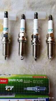

Фото моих свечей Denso IXEH22TT, 100 % оригинал. Шли ещё в одной общей упаковке, их сопротивление отличается максимум на единицу показания. Да, на их боковом электроде пятак высокий (большой). Могут отличаться от ваших IXEH20TT только калильным числом.

Брал ещё до СВО В EMEX, как впрочем и многие запчасти для своего авто. Как проверить свечи на оригинальность есть много показателей. Вот по ним и при эксплуатации определил их оригинальность.

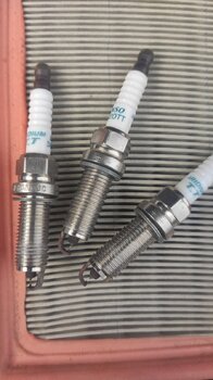

Вот IXEH20TT, прошедшие почти 30 тысяч (после отмывки Азелитом)
