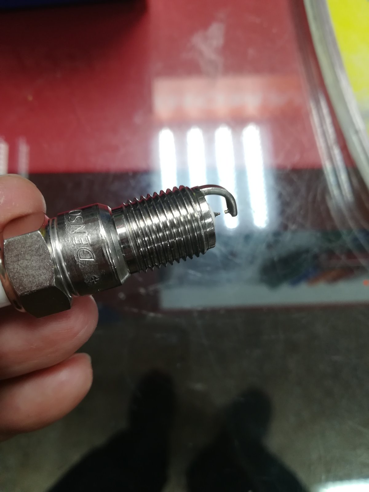

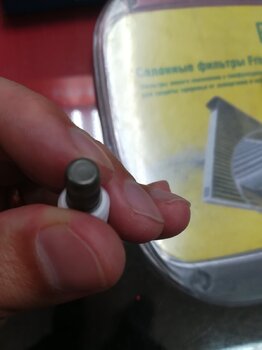

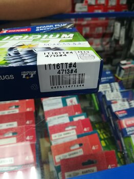

Обычно при наличии сомнений в подлинности - сомневающийся выкладывает сюда подробные фото сабжа.
На первой и второй фото какой то белый налёт на гайке с надписью Denso. Резьба кажется не идеальной. На 3й фото нечеткая кромка на торце электрода. На 4й фото, если я правильно понял где смотреть штрих-код, всего 12 цифр, а должно 13. Продавец правда переслал сертификат, в котором, в том числе, представлен данный артикул свечей (it16tt) . Но я в сомнениях, т. к. сертификат выдан ООО Денсо рус, которая ликвидируется. Штангенциркулем пытался замерить толщину электрода. Около 0.7 мм. Но учитывая размеры напайки иридивой, я мог неправильно губки штангенциркуля поставить.

Мне кажется, что это подделка. Сфотографируйте крупно электроды.
CRESTAkrasnodar А что указывает на контрафакт? Свечи остались в магазине. Фото электродов нужно, чтобы напайку рассмотреть?

CRESTAkrasnodar Я так понял из того, что не могут подделать это толщину 0.4 мм центрального электрода? Нужно искать сверло такого диаметра.

Alex Ekb Именно эту нет, но похожие да. И на драйве и в других источниках. Если бы не читал, то наверное взял бы предложенные свечи. А теперь вот сомнения. Постараюсь найти металлический предмет диаметром 0.4 мм и сравнить с толщиной электрода на свечах.
PS Царапать гайку свечи вряд ли дадут. Тест магнитом смог сделать только бокового электрода. Он не магнитился.
