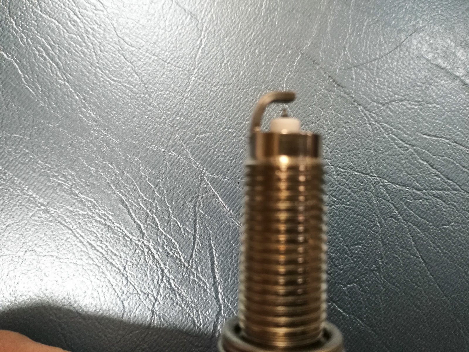

39 минут назад, Alex Ekb сказал:

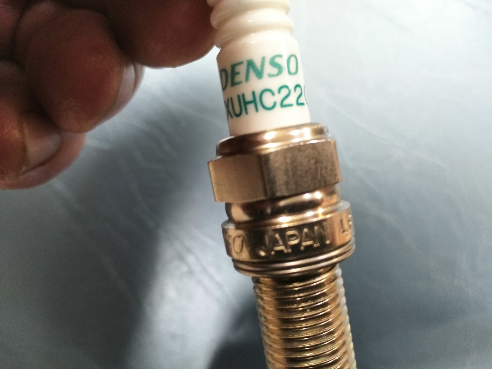

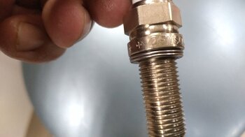

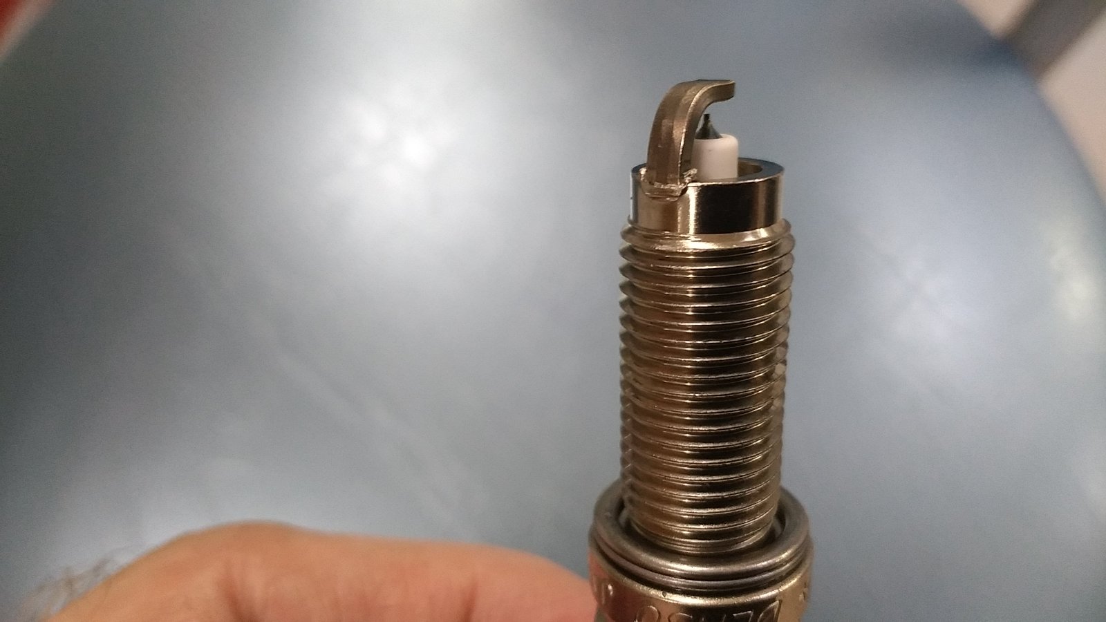

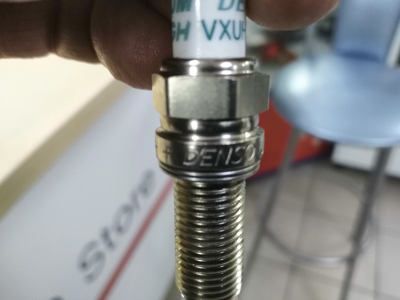

Самое обидное, что поставщик Юником (филиал Красноярск) на Озоне заказал....
Если это контора где @Ждунидзе работает, то у них всё Чики пики, не писайте в рюмку:praising:
16 минут назад, Дюпелёк сказал:
Она самая. Поэтому и заказал, зная что они их в Россию и ввозят, и уж у них то не должно быть подделок.

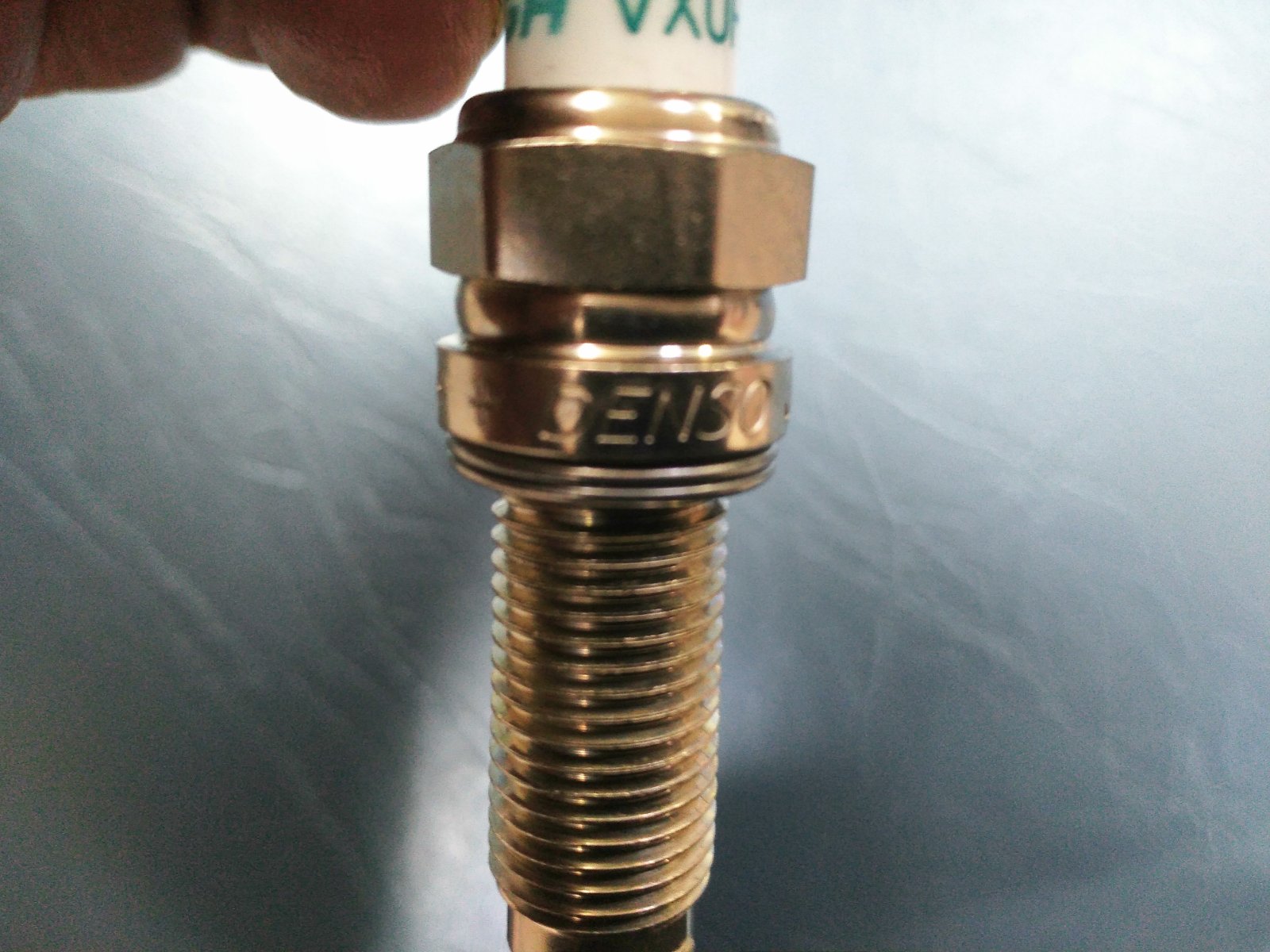

Вы фотки смотрели? Свечи точно не чики-пики. Если только лютый брак или на этапе перевозки/выдачи подменили...
Изменено пользователем Alex Ekb
Alex Ekb добрый день.

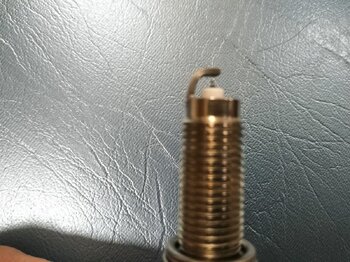

Свечка действительно выглядит подозрительно. У нас сейчас поставки свечек идут с трех направлений - Турция, Эмираты и Китай. И так как это не официальные каналы поставок, а паралельный импорт, то отследить контрафакт не всегда возможно (если это контрафакт, конечно), периодически он будет попадать в нормальные партии. :(
Как представитель продавца я могу предложить следующий вариант, чтобы не запариваться с возвратами и не ждать официальных разбирательств:
могу попросить коллег из Екб передать вам новые свечки, а старые вы отдадите им, чтобы мы могли более подробно их рассмотреть и отправить поставщику претензию.
Если вас этот вариант устроит, то напишите мне в почту v.pritula@uniqom.ru артикул, кол-во и контактный телефон.
Со своей стороны добавлю, что попрошу СБ инициировать хотя бы выборочную проверку этого артикула по складам, которые были пополнены, так мы сможем понять, с какой именно страны пришли такие свечи.

Спасибо!
Сейчас напишу в почту.
Ждунидзе написал.
Буду благодарен, если оперативно получится заменить!
35 минут назад, Alex Ekb сказал:
Было бы здорово выявить такой канал.

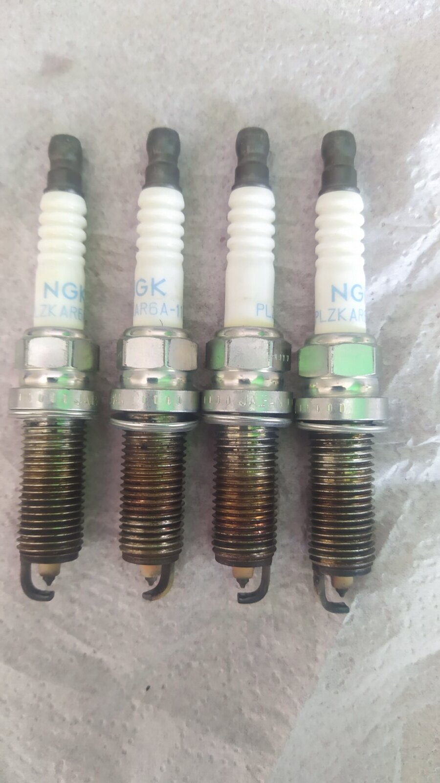

Сегодня на НR16DE поменял свечи, три года, пробег 53 т.к., зазор везде 1.1, зря полез, NGK оказались качественными

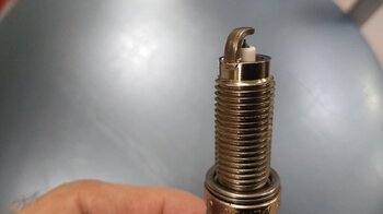

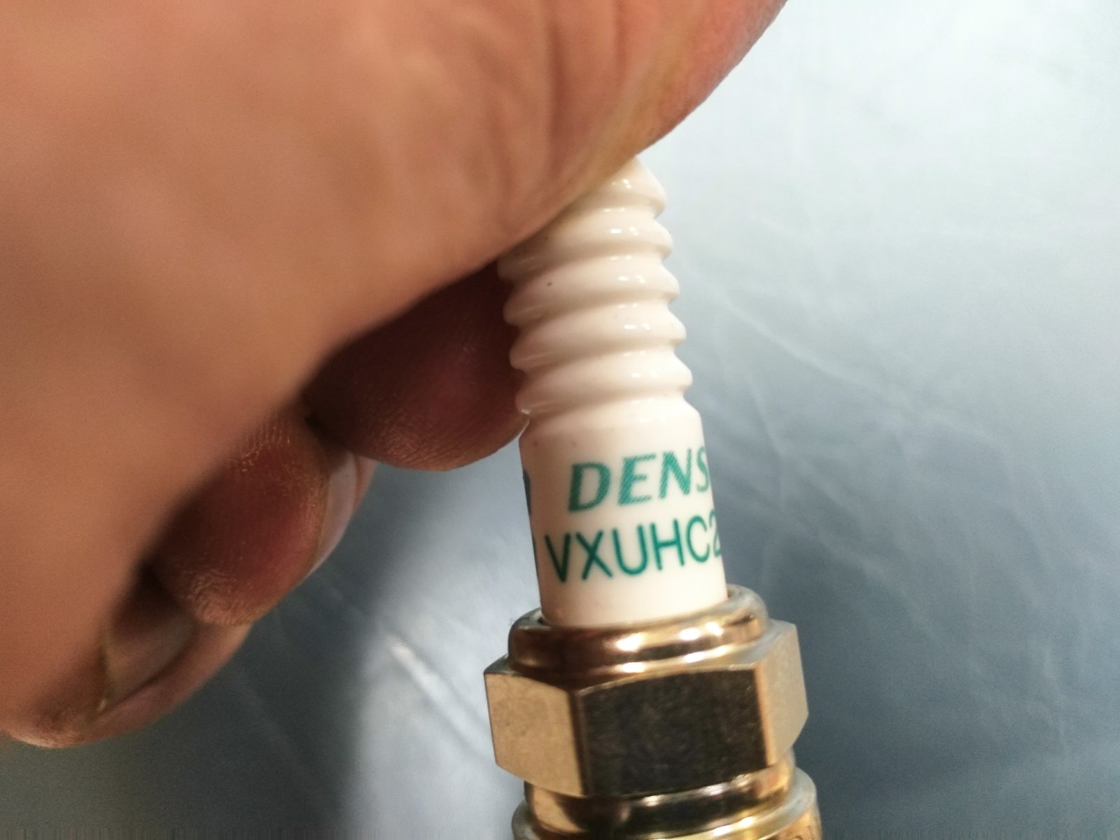

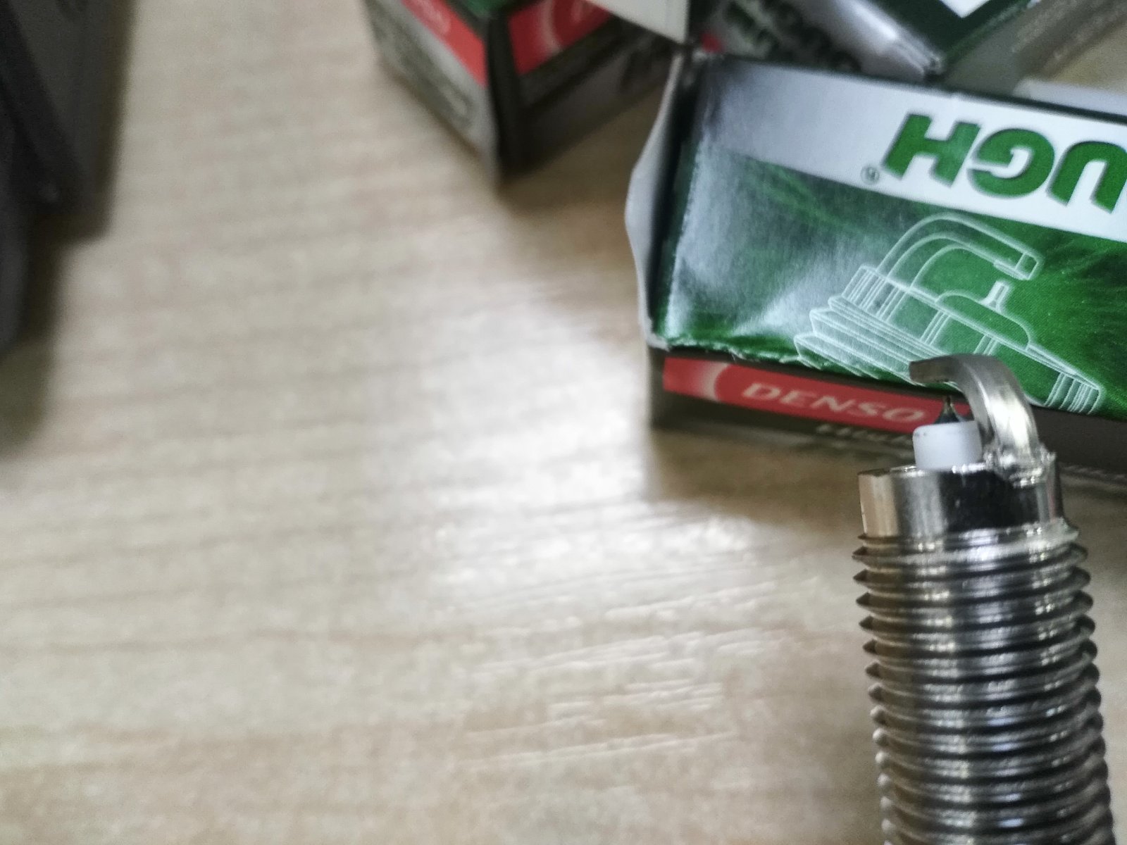

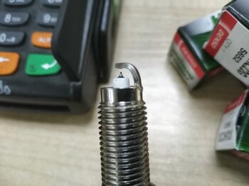

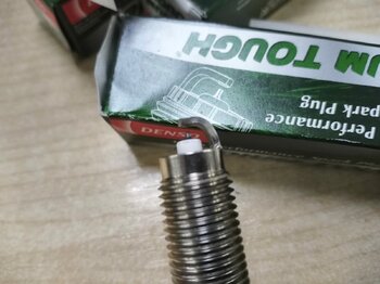

Ждунидзе, добрый вечер Что про эти можете сказать?  Бокой электрод не магнитится)
SL1
Vasek555
and2949

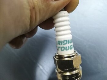

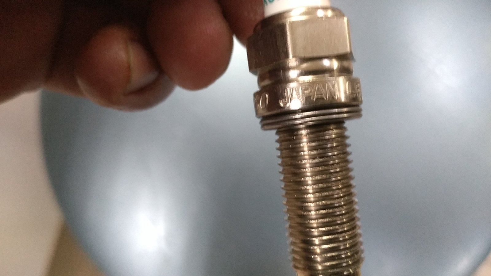

Форумчане, прошу высказать ваше экспертное мнение.
Одной папкой на я.диске https://disk.yandex.ru/d/vE_bgqX6BuLc1Q
Ещё хочу в одном магазине взять, но другой артикул.

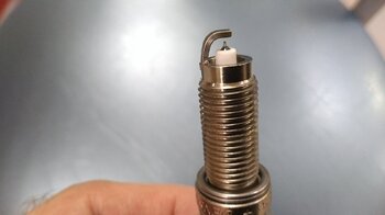

3 часа назад, Alex Ekb сказал:
Еще центральный электрод проверьте. Иголку на магнит и ей коснутся центрального электрода. В остальном, криминала не вижу. У меня на свечах другой модели пятак напайка потолще.
Изменено пользователем SL1
SL1 тонким магнитом проверял-не магнитится
1 час назад, SL1 сказал:
Серия ТТ?
10 минут назад, Alex Ekb сказал:
Серия ТТ?
IXEH22TT возможно, потолще. По фото не поймешь. На старых SC20HR11 так вообще драгмета много было.
