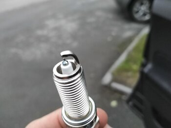

26 июня 20233 г Alex Ekb Вы хоть модель свечей напишите полностью. И фото приварки бокового электрода тоже. Центральный и боковые электроды не должны магнитится. Изменено 26 июня 20233 г пользователем SL1
26 июня 20233 г 11 минут назад, Alex Ekb сказал: Продолжение Я себе когда выбирал и покупал denso sc16hr11 много перечитал и на первом фото должна быть выемка,а не ровная плоскость. За остальное вроде так же.
26 июня 20233 г 15 минут назад, SL1 сказал: Alex Ekb Вы хоть модель свечей напишите. И фото пайки бокового электрода тоже. 15 минут назад, SL1 сказал: Центральный электрод магнитится? IXUH22I Изменено 26 июня 20233 г пользователем Alex Ekb
26 июня 20233 г Alex Ekb Меня смущает только слишком хорошо обработанное место выхода иридиевого электрода. Магнит подскажет оригинал или нет.
26 июня 20233 г 13 минут назад, Kamyshik8 сказал: на первом фото должна быть выемка,а не ровная плоскость. Выемка где должна быть? 4 минуты назад, Kamyshik8 сказал: На верхней части углубление есть
26 июня 20233 г 6 минут назад, SL1 сказал: Магнит подскажет оригинал или нет. Вроде не магнитится...Но просто маленький, может и не чувствуется
26 июня 20233 г 22 минуты назад, SL1 сказал: Центральный и боковые электроды не должны магнитится. боковой магнитится...
26 июня 20233 г 2 минуты назад, Alex Ekb сказал: 7 минут назад, Kamyshik8 сказал: На верхней части углубление есть А ну тогда норм.
26 июня 20233 г 9 минут назад, SL1 сказал: Меня смущает только слишком хорошо обработанное место выхода иридиевого электрода. а то что конус не ровный и электрод под углом?
26 июня 20233 г 1 минуту назад, Kamyshik8 сказал: 4 минуты назад, Alex Ekb сказал: 8 минут назад, Kamyshik8 сказал: На верхней части углубление есть А ну тогда норм. Точнее незнаю тогда больше. Я в оф.магазине покупал
26 июня 20233 г 18 минут назад, Kamyshik8 сказал: Я себе когда выбирал и покупал denso sc16hr11 я по итогу на Тойоту тогда себе взял IXEH20TT
26 июня 20233 г 2 минуты назад, Alex Ekb сказал: я по итогу на Тойоту тогда себе взял IXEH20TT Тоже думал о них.
26 июня 20233 г 3 минуты назад, Alex Ekb сказал: 26 минут назад, SL1 сказал: Центральный и боковые электроды не должны магнитится. боковой магнитится... А напайка на боковом электроде, она там есть? Магнитится? В интернете прочитал, что у IXUH22 боковой электрод никелевый. Если напайки на нем нет, то однозначно не должен магнититься.
