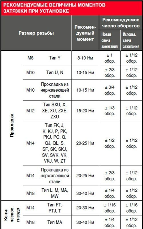

Denso иридьевые момент затяжки рекомендуется 17 Нм. Другие рекомендуется 20- 23 Нм. Не более 25 Нм.
23 часа назад, Misha6112008 сказал:
Важен не тип свечи, а диаметр резьбы и тип уплотнения. Первая таблица Denso, вторая NGK. Пользоваться желательно рекомендациями производителя автомобиля.
