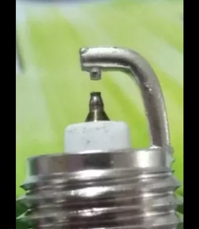

Вот какие Denso Iridium TT идут на Aliexpress, по цене примерно выходит 1 000р за комплект из 4 шт. В оригинале примерно по 750р за 1шт.
Sandro 100% оригинал?
1 час назад, Sandro сказал:
Можно было бы и подешевше:), рублей эдак по 100. У оригинала электроды 0,4/0,7
2 часа назад, Maxxixx сказал:
На фото 100% контрафакт.
1 час назад, SL1 сказал:
Мало того что электроды больше у Китайских, так еще они не содержат драг. металлов, что существенно снижает ресурс. Он будет меньше в разы даже по сравнению с простой никелевой свечой.
